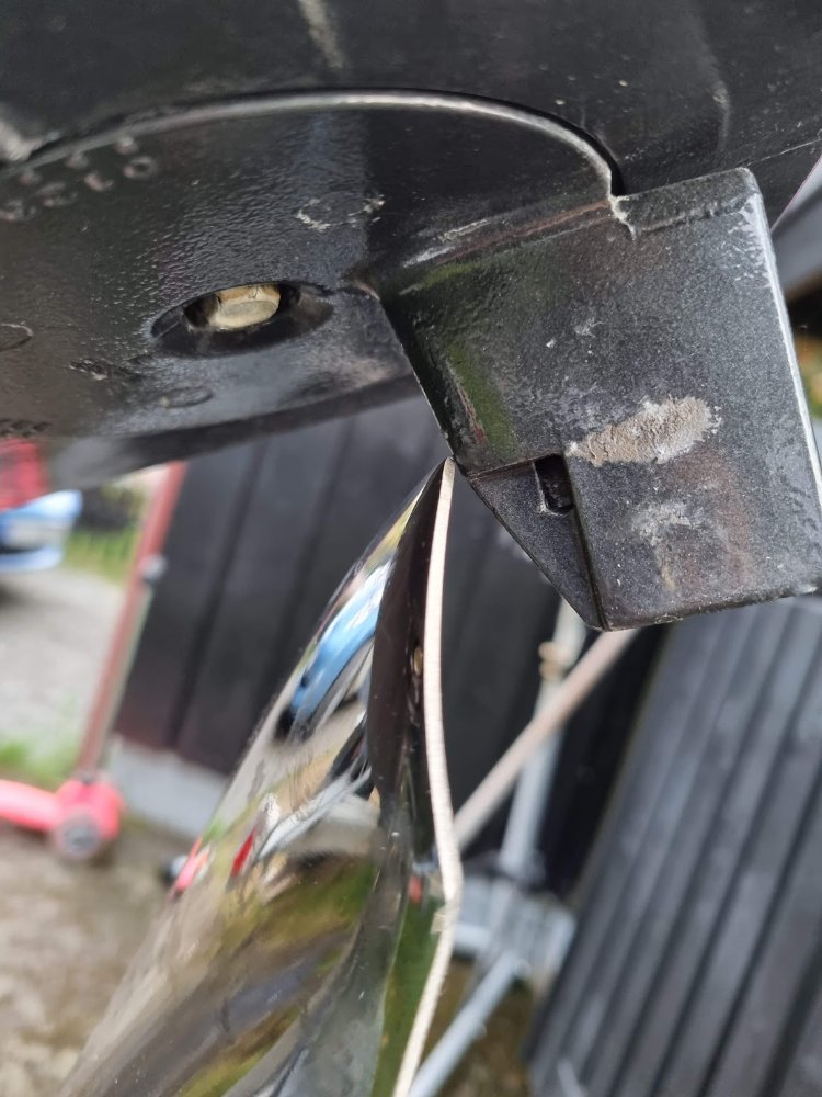

Evinrude E-tec 115HO, propell kommer i kontakt med styrefinnen. se bilde

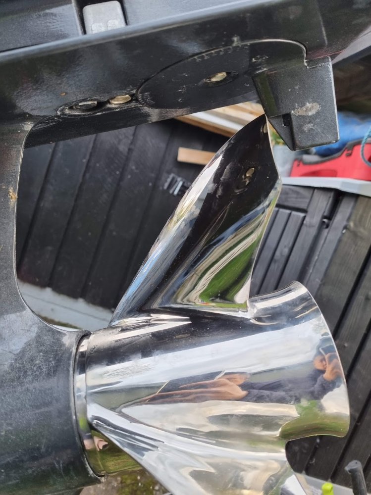

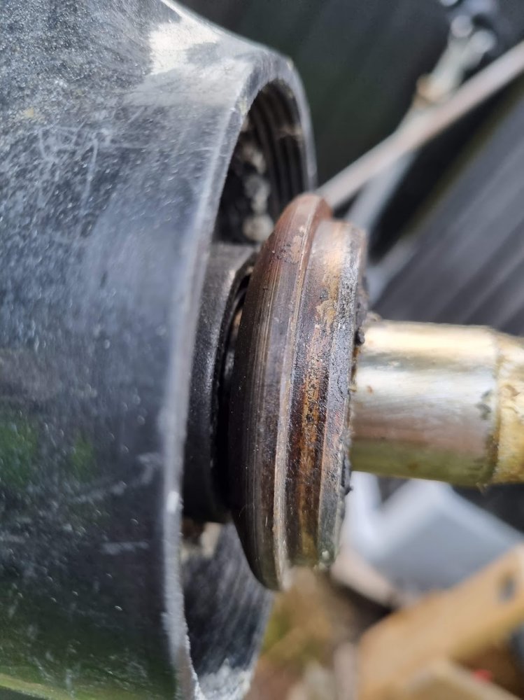

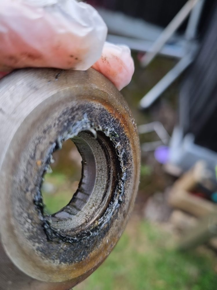

Fikk en overraskelse når jeg prøvde den nye propellen, den kommer i kontakt med styrefinnen bak. Propellen er en Ballistic 13 1/2 x 24 XL, og jeg har hørt det finnes propellskiver som bygger mindre, men jeg finner ingen på nettet som passer. Det kan også fungere med en skive som er konet helt igjennom skiven (se bilde). Mulig jeg kan file noen få mm av styrefinnen, men veldig fint om det kan unngås. Noen råd?
På forhånd takk.
Da lærte jeg noe nytt idag også. Trudde kjølinga gikk inn i plastinntakene midt på girhuset jeg

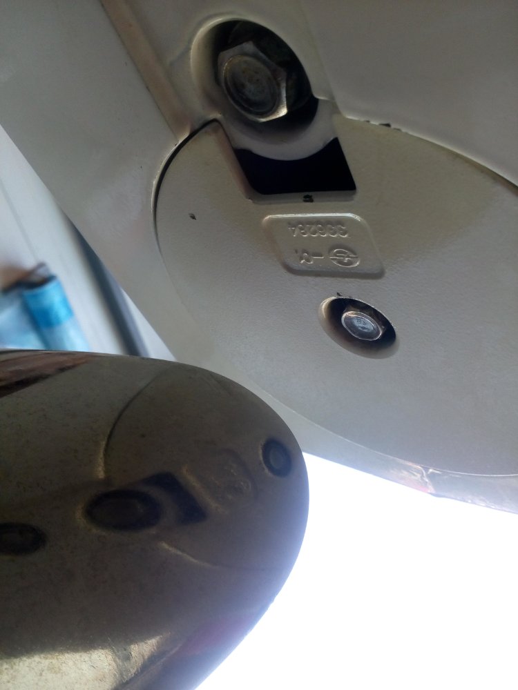

Jeg har i allefall tatt av finna og montert plate uten finne flere ganger uten at det har hatt noe og si, på etec. skru ut skruen på den plata og se på den, så tenker jeg du får deg en overraskelse :)

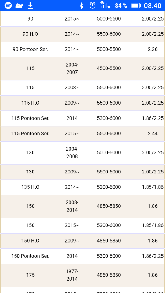

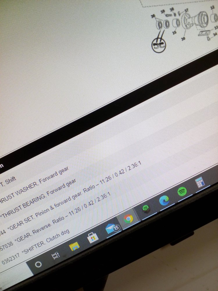

115ho har ikke kommet med 2.36,  men 2 og 2.25. Ofte er det 2 på 20" stamme og 2.25 på 25"/30" stamme, Send meg serienr på motoren din på en pm, så skal jeg sjekke på jobb imorra åssen utv du faktisk har

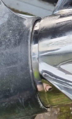

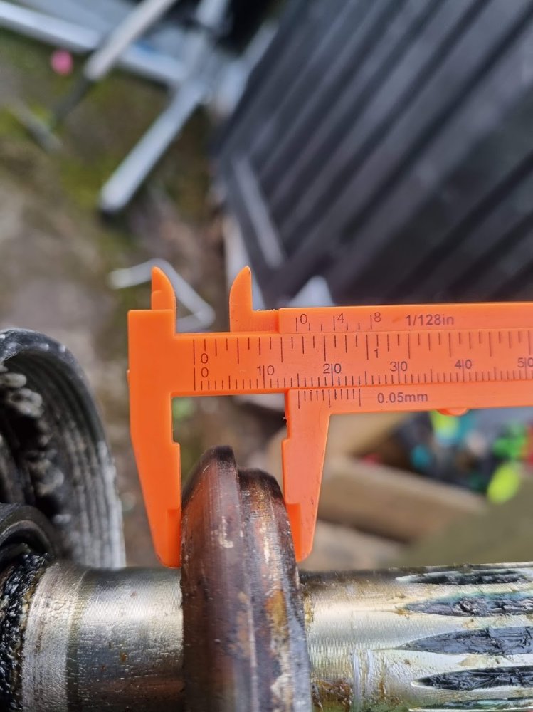

Ring telmo, så har de thrusteskive som passer. Men hvor mye lenger inn kan du ha propellen uten at den subber i girhuset ?
Jeg hadde tatt den enkle løsninga, slipa litt på finna og finni frem en pensel og lignende lakk. Eller jeg hadde bare satt på en plate uten finne :P men det blir noe annet når man har flere sånne plater liggende
Hvis du kjøper deg ett løst boss/hub, så er det plutselig ett stort utvalg av propeller igjen.

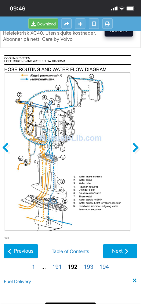

Ikke viktig, men ifølge manualen tar denne inn kjølevannet på siden av girhuset gjennom de vante "silene". Finnen under anvtiventilering har ingenting med kjøling/vanninntak.
Du må få deg en trykkbrikke som passer propell og motor. Den er for tykk og propellen kommer for langt ut på akslingen - som i seg selv ikke er optimalt.
Ringer Telmo i morgen å høre om de har en skive som bygger mindre.
Når det gjelder styrefinnen og kjøling så har jeg ikke åpnet lokket, bare ser at de på etecownergroup forumet mener finnen har kjølefunksjon. Kanskje plausible siden det er hull i finnen?
"Yours have a water pickup hole and a passageway that directs water into the exhaust system to cool the hot gasses and to help the rubber  propshaft seals and propeller hubs from melting."
"On some E-TEC engines the steering torque trim tab (on the lower surface of the anti-ventilation plate) also acts as a water pick-up for adding cooling water to the engine exhaust passing through the gear case and out the propeller hub. I don't recall if the E-TEC 90 has this feature. Look at the steering torque tab. If the tab has a water pick-up, you should see it on the bottom tip of the tab. My V6 225-HP E-TEC has such a pick-up on the tab."
Redigert av LyrikRC2 (see edit history)
Så finnen tar opp vann og kjøler eksosen som kommer ut ved antikav. platen.
Telmo har ikke skive som passer, og da tror jeg det enkleste blir å høre med et mekaniskverksted om de kan justere skiven jeg har. Men er det best å dreie selve konen (flytte den lengre inn) eller dreie vekk 3mm gods på selve skiven?
