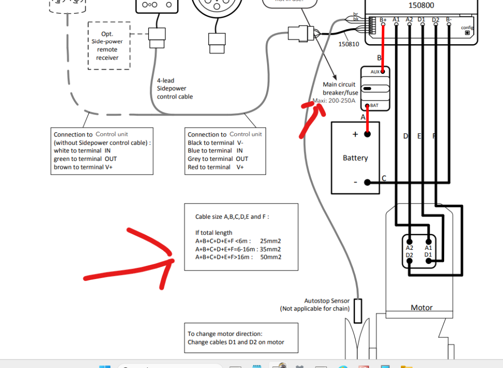

Lenasmartin20 Svart 9.August Link til dette innlegget Svart 9.August Grand Banks jr skrev On 29.5.2021 at 13.41: Oppdaget at ankervinsjen som er montert i båten ikke har sikring mellom batteriet og vinsjen. Jeg vil ha sikring. 1000W og med litt spenningsfall så tilsvarer vel det ca 85A. Så jeg tipper den burde sikres med 100 til 125A. Men vet ikke. For øyeblikket har jeg sikringsholder og 200A sikring liggende i båten. Er det ok eller alt for høyt sikret? Er en TX engbo på 1000W. 200A Sikring er jo tilstrekkelig, men sikring må jo stå i stil med kabel tverrsnitt! Det er det sikkert folk her inne som kan mere om enn meg... Sitér dette innlegget Link to post
Roger jo Svart 10.August Link til dette innlegget Svart 10.August Lenasmartin20 skrev for 8 timer siden: 200A Sikring er jo tilstrekkelig, Ser sleipner sier 200/250A Side-Power MAXI 31/32/34/40/43/44 Monterte en Engbo 1500W på 90 tallet har 95m2 og 100A kniv sikkring . Sitér dette innlegget Kokekyndig maskinist kjent på kysten. Link to post
