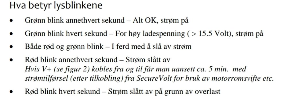

Grand Banks jr Svart 1.Juni.2021 Link til dette innlegget Svart 1.Juni.2021 Ok, da er volt tilsynelatende ok. Kommer an på hvor lenge du ventet. Hvis volt faller veldig raskt ned, og fortsetter med det, så kan det tyde på at batteriene er dårlige. Hvis du har eller kan låne et 12V batteri som du kan teste med så finner du nok ut om det er batteriene eller noe annet. Vedr SecureVolt som også er en feilmulighet: Hva sier SecureVolt (er det X35 versjonen)? Manual finner du her: http://securevolt.no/tekniskinfo.htm Sitér dette innlegget Fiskebåten: Shetland 498 - min 16" "speed sjark" - 60 HK Evinrude VRO (deaktivert VRO) Turbåten: Neptim 8000, VP TMD40A TAMD41B Link to post
Olakjerre Svart 1.Juni.2021 Emnestarter Link til dette innlegget Svart 1.Juni.2021 Ny tur ned i balja, forbruk var ladet fullt i følge lader (en litt sliten biltema lader fra fatter'n) Da viste det 13,15V Satte lader på start/stopp batteriet (det jeg kalte 1), lader slo seg på og av like fort, som om det var fulladet. Rett under 13v på den. FIkk samtidig svar ang securevolt: "Når den var ny var den kalibrert til å slå av ved ca. 50% kapasitet på batteriet. Ved veldig lite strøm ca 14.4 volt, med noen ampere 5A eks. vil den koble ut ved litt lavere spenning ca. 14.3 volt. Hvis du har fulladet batteribank med spenning over 14.7 volt skulle det gå en god stund før den kobler ut. Enheten er tross alt 15-20 år gammel så den kan være defekt." Min båt er fra 2010, så litt rart hvis enhet er 20 år gammel :) Sitér dette innlegget Link to post
Olakjerre Svart 1.Juni.2021 Emnestarter Link til dette innlegget Svart 1.Juni.2021 3 hours ago, Grand Banks jr said: Ok, da er volt tilsynelatende ok. Kommer an på hvor lenge du ventet. Hvis volt faller veldig raskt ned, og fortsetter med det, så kan det tyde på at batteriene er dårlige. Hvis du har eller kan låne et 12V batteri som du kan teste med så finner du nok ut om det er batteriene eller noe annet. Vedr SecureVolt som også er en feilmulighet: Hva sier SecureVolt (er det X35 versjonen)? Manual finner du her: http://securevolt.no/tekniskinfo.htm X35 ja Sitér dette innlegget Link to post
Grand Banks jr Svart 1.Juni.2021 Link til dette innlegget Svart 1.Juni.2021 Forstod ikke hva jeg leste... 14,4 V er ved lading. Da er det ingen grunn til at SecureVolt skal kutte noe som helst. Det er ingen grunn til at SecureVolt skal kutte noe som helst som er over 12,5V når vi snakker om forbruk. Ut fra hva jeg ser ble SecureVolt markedsført fra ca 2004 (domenet registrert) så det kan jo være at enheten du har er gammel, og bare ettermontert brukt i din båt. Ny duppedings vil koste ca 900 kr hvis du skal beskytte batteriene, og der viser seg at dingsen er defekt. Sitér dette innlegget Fiskebåten: Shetland 498 - min 16" "speed sjark" - 60 HK Evinrude VRO (deaktivert VRO) Turbåten: Neptim 8000, VP TMD40A TAMD41B Link to post
Grand Banks jr Svart 1.Juni.2021 Link til dette innlegget Svart 1.Juni.2021 I følge tabellen jeg la ut tidligere vil et batteri som tappes 5A og da viser en volt på 11,9 være utladet 50%. Da er man også på grensen av det et vanlig våtbatteri trives med. Men AGM mener jeg kan tappes ned mer uten skade. Forstår fremdeles ikke noenting ut fra svaret til produsenten. Noen andre som forstod det? Sitér dette innlegget Fiskebåten: Shetland 498 - min 16" "speed sjark" - 60 HK Evinrude VRO (deaktivert VRO) Turbåten: Neptim 8000, VP TMD40A TAMD41B Link to post
