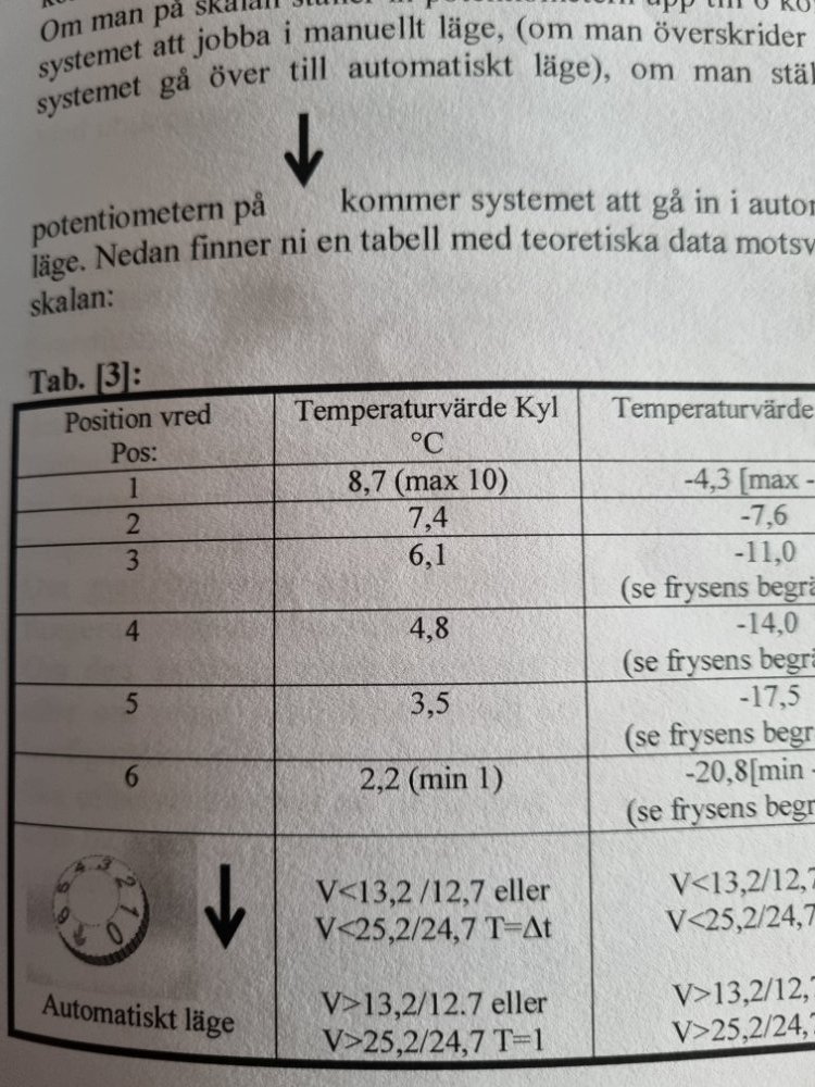

Ja dette er orginalviften fra isotherm.. men det er ikke bare den som går nesten hele tiden..er aggregatet og. Hadde temp på 2 i natt og er nå 11 grader i skapet hvilket er alt før varmt. Har ikke hørt aggregatet stater noe inatt så er nok derfør. Satt opp den til 3 og da drar den igang. Enligt manualen skal 2 være 7.4 grader og 3 6.1..blir ikke helk klok på dette ?
