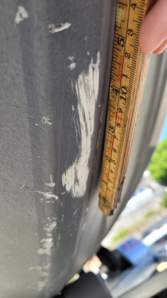

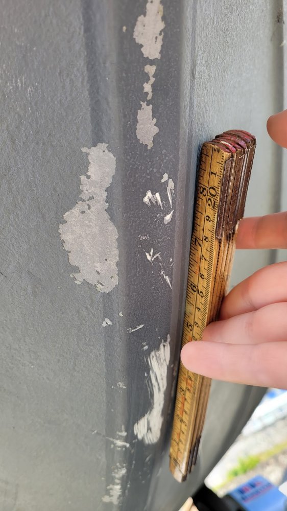

Hva bør vi gjøre med liten skade under båten etter grunnstøting?
ElRo
Litt vanskelig å se sikkert, men det ser ut som om det er inn til glassfiberen. Uansett ikke noen stor skade dette, så det reparerer du lett. Skrap eller slip vekk bunnstoffet noen cm. rundt skaden, men kun inn til primer, ikke inn til gelcoat. Så sliper du selve skaden helt ren med grovt papir (K40 eller 60), og maler over med et par tre strøk topcoat, evt. legger på litt gelcoatsparkel. Når sparkelen har herdet sliper du det jevnt. Til slutt maler du over med 3-4 strøk tokomponent epoxyprimer, og mens det siste strøket er klebrig legger du på et strøk hardt bunnstoff, deretter et strøk selvpolerende.
Det var den gode måten å gjøre det på. De fleste ville nok bare penslet på litt bunnstoff. Så har du alle varianter mellom der :smiley:
Nei, den trenger ikke å tørke. Bare slip deg inn på rent underlag, enten det er glassfiberlaminat eller gelcoat som er skrapet fram. Dersom du er gjennom gelcoaten og inne på laminatet, trekker det uansett ikke vann som en svamp. Bare slip litt, så er du inne på det tørre.
