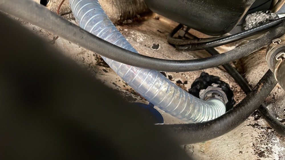

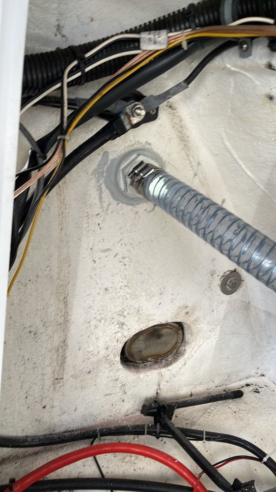

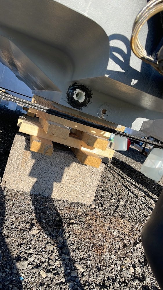

Selco Racing Svart 6.Januar.2022 Link til dette innlegget Svart 6.Januar.2022 (redigert) Julusmoen skrev On 3.12.2021 at 18.16: Hvor tok du hull? I bunn på den flate delen og ut på sideskrog? Slange i mellom? Vann inn og ut? Ventiler nærme kjølen. Der lenseplugg normalt sitter. Anbefaler min 1,5" slange, gjerne grøvre eller to stk. Dra innvendig slange over vannlinje, så du får fri flyt av luft, slik at vannet slipper uten å holde igjen båten. Redigert 6.Januar.2022 av Kalkun (see edit history) Sitér dette innlegget Link to post
Julusmoen Svart 26.Januar.2022 Link til dette innlegget Svart 26.Januar.2022 (redigert) F. Hansen skrev On 6.1.2022 at 10.55: Ventiler nærme kjølen. Der lenseplugg normalt sitter. Anbefaler min 1,5" slange, gjerne grøvre eller to stk. Dra innvendig slange over vannlinje, så du får fri flyt av luft, slik at vannet slipper uten å holde igjen båten. Ok takk! Har du noen mulighet for å ta noen bilder? Hvordan har du gjort det med slangene? Bare skrudd de fast i motorrommet? Er det ikke en stor risiko å ventilere på den måten? Ta gjerne bilder av slangene hvordan du har de og hvor du har tatt ut hull for ventilering? Redigert 26.Januar.2022 av Julusmoen (see edit history) Sitér dette innlegget Link to post
Selco Racing Svart 27.Januar.2022 Link til dette innlegget Svart 27.Januar.2022 (redigert) Samme som ved selvlensing. Skroggjennomføring og slange over vannlinjen. Poenget er å tilføre luft. Opprinnelige Stormway/ Hydrolift båter ble bygd av båtfolk, og hadde ikke dette problemet, fordi de var lettere bygd og ventilert via selvlensingen. Utvendig ventilering er også mulig, som bildet nederst av Fountain båten viser. https://www.screamandfly.com/showthread.php?275360-Notched-Hull-Will-Venting-Notch-Improve-My-Holeshot Redigert 27.Januar.2022 av F. Hansen (see edit history) Sitér dette innlegget Link to post
Julusmoen Svart 31.Januar.2022 Link til dette innlegget Svart 31.Januar.2022 Ok flott takk for bilder! Kunne de slangene hentet luft fra sideskrog? At jeg hadde borret ut til skrog gjennomføring på siden og slange gjennom motorrom og ned til notchet? Eller må slangene hentet luft fra motorrom? Litt skeptisk til å lage en gjennomføring under vannlinjen med bare rør over vannlinje? Sitér dette innlegget Link to post
Selco Racing Svart 31.Januar.2022 Link til dette innlegget Svart 31.Januar.2022 (redigert) Det spiller ingen rolle hvor luften kommer fra. Du kan godt ta den fra sideskrog, om det er over vannlinjen når båten er på vei opp i plan. Finn en løsning som du føler deg trygg på. Har du selvlenser med utløp i notchen, så bruk den og la selvlenser stå åpen, eller lag en snorkel på utsiden av transom og inn, slik at du ikke behøver å lage hull. Eller la det være som det er, og fortsett med å ta en s-sving. Lager du snorkel utvendig, så bør den utformes så den suger luft når du skal opp i plan. Vil også anbefale å overdimensjonere lufttilførselen, om du skal lage skroggjennomføring. Jo mer luft, desto bedre. Vil anbefale min 2". Redigert 31.Januar.2022 av F. Hansen (see edit history) Sitér dette innlegget Link to post
