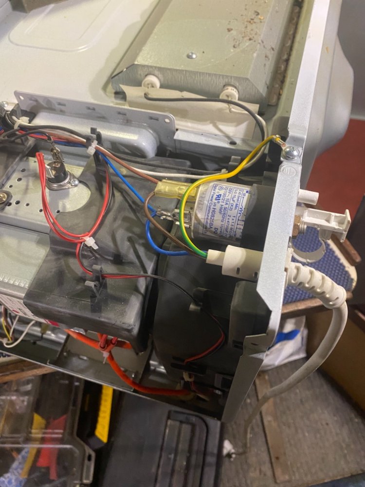

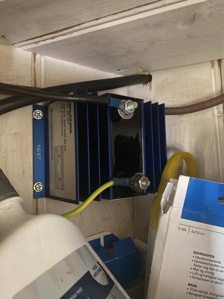

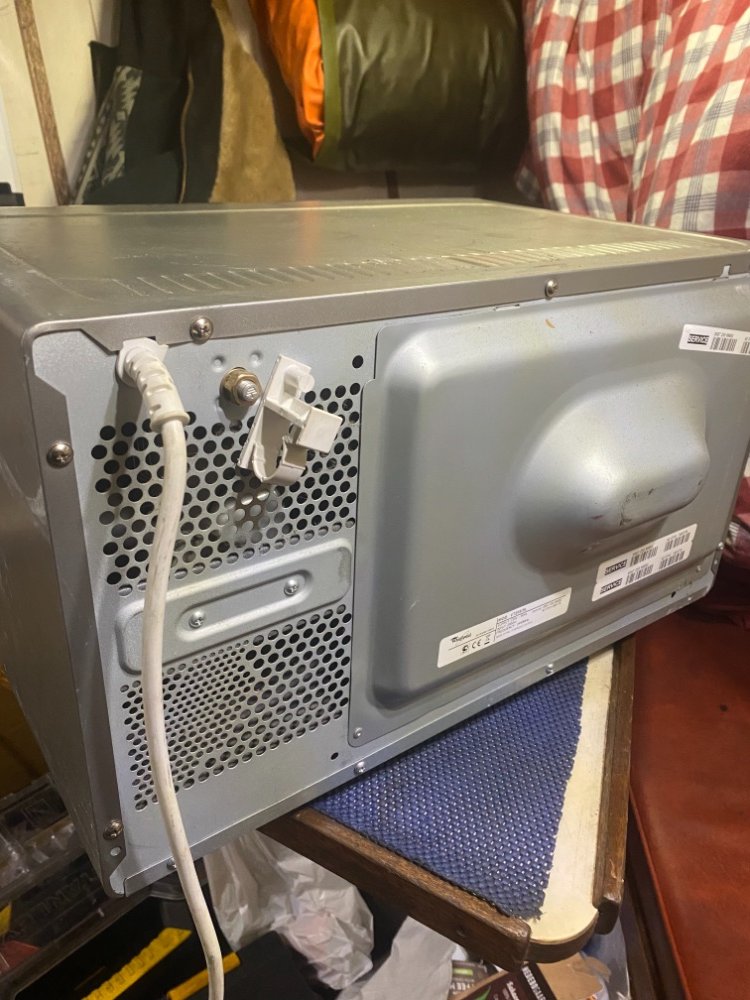

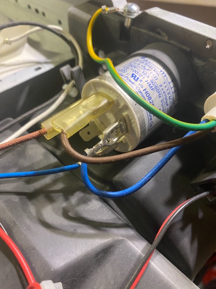

Når jeg ligger i havn og plugger i mikrobølgeovnen får man litt støt i seg når man er borti skjerminga rundt. Har en galvanisk isolator fra biltema på inntaket, men den tar vel bare de helt småe strømmene. Skrudde av dekselet på ovnen for å ta en titt, og ganske riktig så går jord fra strømkabelen rett i skjermen rundt ovnen. Selv om det er en ledig plass med jord symbol på kondensatoren som fasene går inn på!
hvorfor er det gjort sånn?
vil det være skadelig for utstyret ombord dersom jeg koblet til jord fra microen der? Har 1 polt anlegg med felles jord…
029B3015-7598-4CDE-9936-A423E7BC1540.jpeg.6339a54a2eefcc61efd22265f82c370a.jpegMulighet for å ta ut jord
86134D53-485C-4817-8A13-9E5D4424C6FA.jpeg.0b3eb49dba00226f2d9567f074f55cd5.jpegjord i skjerminga
27E85797-90A1-43C2-9F6A-DFE3981C045D.jpeg.bf3b43b330a9879b46535ba5f41ac3ef.jpegkondensatoren

lurer også på om et skikkelig galvanisk skille ville kunne luke ut dette bedre enn biltema isolatoren? :)
Filteret på inngangen til microen er for å hindre lekkasje av høyfrekvent støy tilbake gjennom faselinjene, så hvis du har lyst til å marinere deg selv med mikrobølger før du grilles av jordfeilen så kan omkopling være et sjakktrekk. I alle andre tilfeller burde jordfeilen i havna meldes og ordnes. Ville også sjekket jordfeilbryter på landstrømanlegg - og skilletrafo er selvsagt beste løsning men det skal jo være mulig å oppnå et personsikkert anlegg uten også. Evt elektrolytisk korrosjon er vel vanskeligere. Galvanisk skille kan ikke stoppe mer enn noen få Volt og spenning som kjennes ved berøring er nok høyere enn dette.
Biltema-dingsen beskytter bare mot galvanisk korrosjon mellom båter tilkoblet landstrøm når elektrisk anlegg er i orden.
Jordfeil et eller annet sted i anlegget setter denne ut av funksjon.
Isolatoren blokkerer spenninnger inntil 1,4V (avhengig av konstruksjon) og med feil på anlegg overskrides denne spenningen.

Overflater av ledande materialar på elektriske apparat skal vera jorda. Dette er definert som beskyttelsesjord.
Einaste lovlege alternativ på apparatsida er dobbelisolerte apparat. Er du plaga med jordfeil frå land, så er ein isolasjonstrafo ( skilletrafo ) løysinga.
