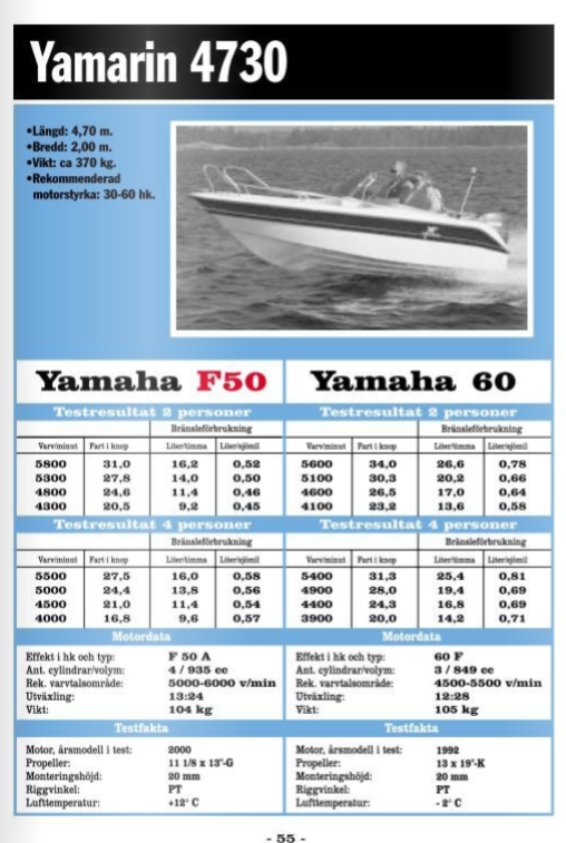

Hei, har Yamarin 4730 16 fot  ned 50hk 4-takt yamaha
Hva er anbefalt propell størrelse for denne motoren

11 1/8 x 13-G er alså riktig propell.
Stigning og diameter forstår jeg, men hva står G for??
Skal få kjøpt meg ny propell, liker å ha en reservepropell ombord.
G er yamaha måte å angi hvilke motorer propellen passer til. K = 60-130hk og M = 150hk og større.
