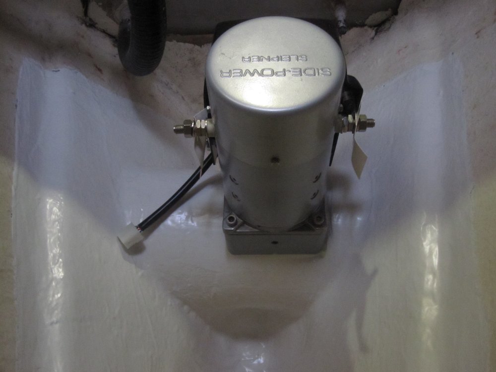

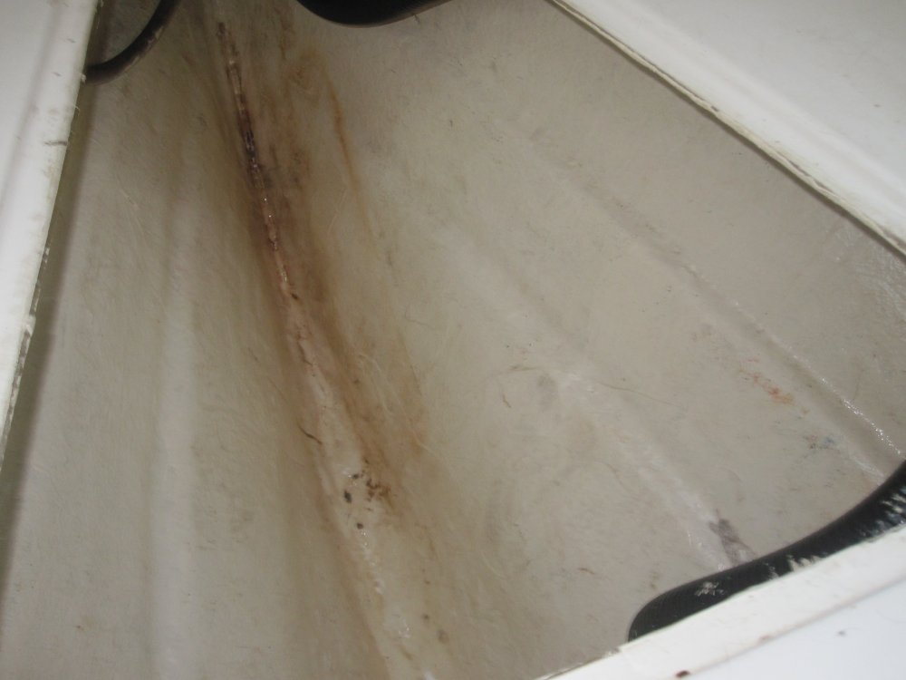

Lars H. Svart 20.Juni.2021 Link til dette innlegget Svart 20.Juni.2021 Når det gjelder plass så det slik ut i fremre stuerom før montering av trusteren. Her med truster montert. Ganske solid skrog der hullene ble tatt. Sitér dette innlegget Lars H. Helgesen, "Kapteinen" på Trudelutt (Saga27) med hjemmehavn i Son, Oslofjorden Nettsteder jeg drifter: trudelutt.com oljepionerene.no Sagaforumet Webkameraer i gjestehavner Sverige https://trudelutt.com/webcams/ Som Paschuan i Soten sa på 1920-tallet: Ja, inte är jag mätt, men törstig är jag. Link to post
Kalinkamaen Svart 20.Juni.2021 Emnestarter Link til dette innlegget Svart 20.Juni.2021 (redigert) Heilt flott Lars, eg må få tatt en titt hos meg hvordan det ser ut. Jeg må sage meg en luke da det nå bare er platet over. :) Så jeg har ike fått sett nedi hos meg. Men jeg vet det er godt med plass der nedi. Noe jeg legger merke til hos deg er at di ikke har montert motoren i senter. Stemmer dette? Hvorfor? Er ikke propellen i senter av motoren kanskje? Redigert 20.Juni.2021 av Kalinkamaen (see edit history) Sitér dette innlegget Link to post
