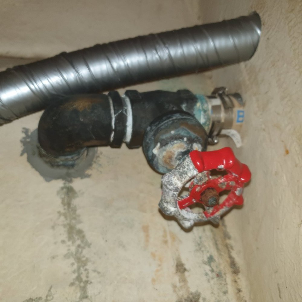

Hvordan tester jeg denne skroggjennomføringen?
Grand Banks jr
Gjennomføringen til septiktank har jeg ingen historikk på. Vet ikke når den er byttet, eller om den faktisk er byttet siste 40 år. Jeg vegrer meg også for å evt bytte den nå. Men har heller ikke lyst på lekkasje ?
Hvordan tester jeg den? Og kan det være noen form for bevegelse i den når jeg tar tak i den?
Har slått litt med hammer, men vet jo ikke hvor løst eller hardt jeg bør ta i.
Antar at det er en 38mm. Det er i alle fall 38 mm slange som går inn på den mener jeg. Byttet for 2 år siden.
Gjennomføringen ser ut til å være ganske kort, og så med 90 graders bend, skru ventil så stuss.

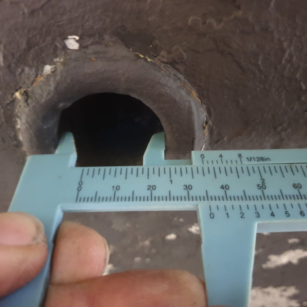

Selve utløpet ser ut å være ca 35mm.

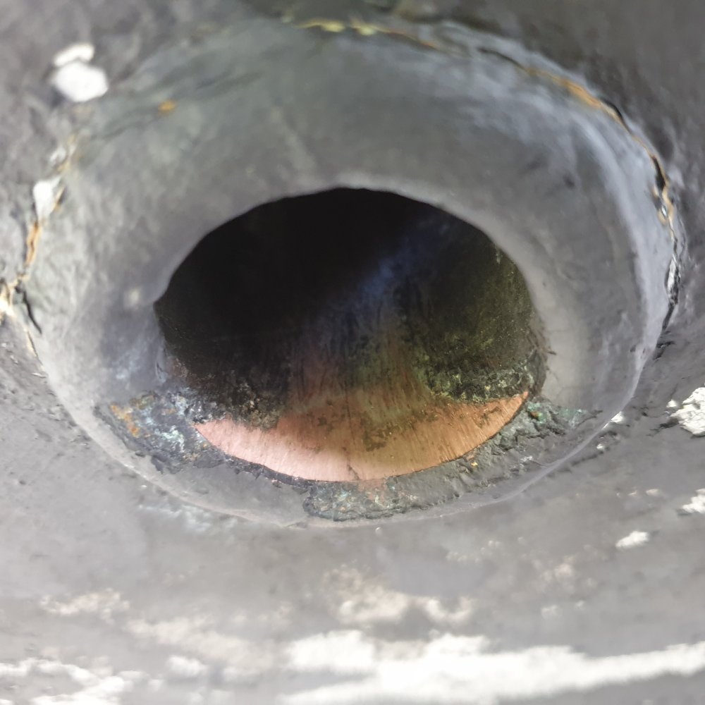

En annen test er å file litt i metallet. Er det da rødlig, er det svekket. Gult/gullfarget messing OK.

Grand Banks jr skrev for 2 timer siden:
Dette har det vært skrevet noen spaltemeter om her inne...
Gjør som @Lars H. sier, men fra utsiden og inn i gjennomføringen. Er det friskt metall der lever den lenge ennå. Er den tæret og porøs, og gjerne rød i fargen så bytt. Det er tross alt fort gjort. Det som tar lengst tid er å kjøre og kjøpe delene ? Få med deg en kompis som har gjort det før hvis du er usikker ?
Takk, den detaljen jeg ikke har fått med meg før. Ja, jeg har lest en del av trådene her inne. Men de blir som regel en for eller imot truedesign tråd har jeg inntrykk av. :giggle:
Da filer jeg litt med en rundfil i åpningen på utsiden og sjekker.
Jeg har dessverre ingen kompis som har gjort dette før. Jeg er som regel den kompisen som blir ringt opp og spurt om jeg vet hvordan det eller det skal gjøres :wink:. Men jeg regner med at det er relativt kurant å bytte gjennomføring, ed unntak av at det er litt trangt der...
Er vel mest usikker på hvilke lim/ tetningsmiddel jeg bør bruke for selve gjennomføringen, og om det er hamp som gjelder mellom de andre delene...? Men det regner jeg evt med at Maritim kan svare på. Evt annen butikk jeg kjøper delene på hvis jeg trenger. Eller at jeg finner tilbake til noen tråder her der det er beskrevet.

Truedesign tror jeg du nok vil slite med å få plass til der, så fremt bildene ikke lyver. Ser ganske trangt ut.. Et annet moment er at om du går for truedesign og skal ha bend så spørs det om du ikke må gå opp en dimmensjon. Selv så ville jeg bare flexet ellet boret ut den gamle og satt inn en maken. Er gjort på en halv time.

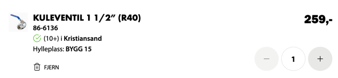

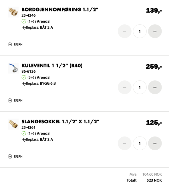

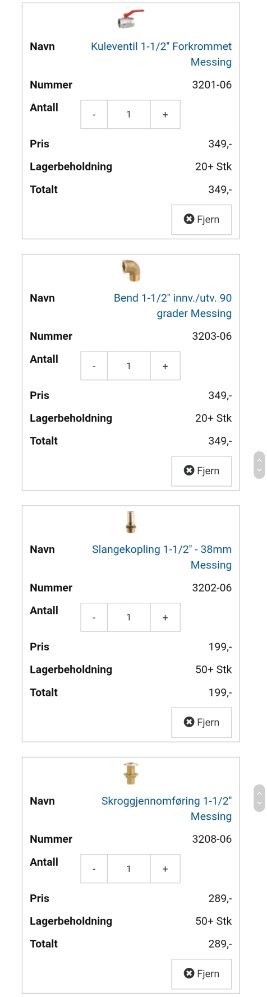

Hvis jeg nå skal bytte, ser denne handlelisten rett ut?
Jeg går ut fra at det er 1 1/2" i og med at slangene er 38mm.
@Hulda, er dette avsinket messing eller hva det heter? Altså den kvaliteten som tåler å stå med sjøvann? Under er to handlelister.  En på Biltema og en på Maritim.
Ser at Biltema har en del lavere priser, er kvaliteten lik for begge (altså bra nok til dette bruket)? Mener å huske at du har nevnt noe om at kvaliteten er ok der Hulda?
Jeg finner ikke 90 graders vinkel/ bue på Biltema. Men kuleventil og det andre finner jeg.
Biltema:
1 1/2" skroggjennomføring
https://www.biltema.no/batutstyr/vvs/bordgjennomforinger/bordgjennomforing-2000020419
Kuleventil 1 1/2"
https://www.biltema.no/bygg/vvs/ventiler/kuleventil-2000034402
Slangesokkel 1 1/2"
https://www.biltema.no/batutstyr/vvs/slangenipler/slangenippel-2000020421
Maritim:
Kuleventil:
https://www.maritim.no/kuleventil
Bend:
https://www.maritim.no/bend-innv-utv-90gr-messing
Slangekopling:
https://www.maritim.no/slangekopling-messing
Skroggjennomføring:
https://www.maritim.no/skroggjennomf-messing
1909722652_Screenshot_20210621-214433_SamsungInternet.jpg.13e527a15478b2702a2359be679f5b4d.jpg
Jeg får ikke noe vettugt ut av Maritim. Kranen virker uansett til å være dårlig hvalitet, ser ut som: håndtak jern, messing kule, rustfritt hus.
Jeg ville heller gått til TESS, Hydroscan, eller en av disse, der du kan få verifisert dok. på at produktene er avsinketherdet messing.
Biltema går ikke høyere enn 1" så vidt jeg kan se. Med unntak av 25-4346 og 25-4361. Jeg ville prøvd å kjøpe alt på samme plassen.
@Hulda, jeg chattet med Maritim nå. Spurte dem om messingen er avsinkingsfri, og fikk til svar at det er den og er "såkalt CR messing".
Tar en telefon til Hydroscan ?
Hvis du er usikker på dimensjonen, så er som regel den støpt inn i ventilhuset. Men bildet du har lagt ut er for uklart til å tyde det.
Du kan også måle utvendig diameter på gjengene der nippelen er skrudd inn i ventilhuset. Dimensjonen leser du da ut av en gjengetabell. Gjengetabeller har i alle fall jeg lastet opp i flere av disse gjennomføringstrådene tidligere, det googler du lett fram.

Hvis du leser om kobberlegeringer i den tråden jeg anbefalte deg i går, ser du at jeg har gjort metallurgiske analyser av bla flere messingdeler fra bla Biltema. Noe mer konkret svar enn det tror jeg ikke du finner. Det er aldri noe garanti for hva du får på BT.
Grand Banks jr skrev 44 minutter siden:
Begynn med å sjekke kvaliteten på de delene du har. Bendet og ansatsnippelen demonterer du og sjekker. Er delene dine gode risikerer du å få dårligere kvalitet dersom du bytter til nytt.
Ventil ville jeg imidlertid uansett byttet. Og den ville jeg ikke kjøpt på BT. Gå heller til Maritim e.l. for ventil. Jeg ville ikke satt syrefast ventil på messingdeler, da ville jeg kjøpt messingventil. Men som sagt ikke på BT.

Har filt av litt på utsiden. Synes det er vanskelig å avgjøre. Er muligens rødere enn helt gul messing. Må finne mer lys.

Jeg ville også prøvd å beholde gjennomføringen om den ikke har blitt rød. Det som er problemet med en del av disse billiggreiene, er ikke nødvendigvis materialkvaliteten, men at materialtykkelsen i bunnen av gjengene ikke er rare greiene. Jeg har målt materialtykkelse i gjengbunner på under 0,7 mm på 2" gjennomføringer.
