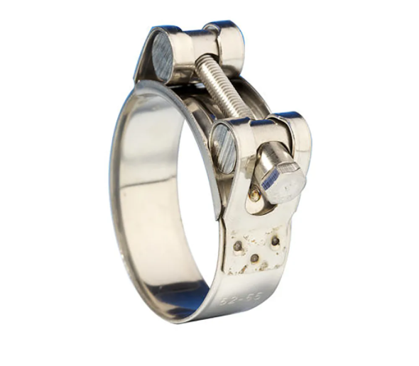

Hakkannen Svart 26.Juni.2021 Link til dette innlegget Svart 26.Juni.2021 Kommer selvsagt an på hvor praktisk anlagt du er eller ikke, men det er nærmere Lego enn rakettforskning, så hadde jeg vært deg hadde jeg prøvd selv først. Så lærer du, sparer penger og kan klare deg selv en annen gang. Som regel er slangene tredd på stussene sine og holdes fast ved hjelp av slangeklemmer. Det finnes flere typer slangeklemmer, noen er fjærbelastede og åpnes med tang. Disse er ikke så vanlige ombord i båt heldigvis, i båt kan som regel slangeklemmene åpnes og strammes ved hjelp av enten et skrujern eller (mer ideelt sett) ei sekskanta pipe. Se bildet, her kan man bruke både flattjern og pipe om man vil. Hvis du har pipesett med små piper vil jeg tro du har dekkende piper der, tror det var 7 eller 8mm jeg brukte på slangeklemma på bildet. Jeg har et pipesett der jeg kan sette pipene på et skrujernhåndtak, det er bedre egnet enn å bruke skrallehåndtak synes jeg. Løsner du slangeklemmene kan du begynne å vri og samtidig trekke slangene av stussene sine. Kan være noe stridt da slangene kan ha satt seg godt til av gammel vane, men moer du litt fram og tilbake pleier de aller fleste løsne greit (hvis ikke kan splitting av slangen være en løsning, men det kan heller kommes tilbake til hvis aktuelt). Det blir fort litt søl om det fremdeles står kjølevæske i slangene, så et tips kan være å løsne nederste slangen først for så å tappe kjølevæske i kar derfra. Så slipper du at alt «raser» ut når du åpner lengre oppe. De nye slangene kan være litt strie og trange å tre på stussene, da hjelper det på å enten ta på litt vaselin rundt åpningen eller noe ikke-skummende såpe som f.eks. grønnsåpe som smøring. Trengs ikke mye, bare et tyyynt lag slik at slangene slipper å tres på tørt. Lurt å bruke arbeidshansker når du holder på, så tør du ta i litt mer uten å trenge være redd for å skrape deg opp. Så skyver du de nye slangeklemmene på plass langs slangen og over der slangestussen er slik at klemmene kan stramme rundt denne. Ideelt sett bruker man to slangeklemmer til hver ende for sikkerhetens skyld, en hver vei (av og til blir det så trangt at man må klare seg med kun en, men det er ikke ideelt). Disse strammes til de sitter helt fast og litt til, du ser når de «synker» litt inn i slangen, det holder som regel. Kan heller gå over klemmene og etterstramme etter et døgn hvis behov, det er i alle fall noe jeg har pleid å gjøre. Strammer du for hardt synker klemmene langt ned i gummien i slangene og du risikerer at klemmene hopper over/spinner på gjengene. Opplever du dette; skift slangeklemme med en ny en (fås hos Biltema, ikke sinnsyk kvalitet, men de har nå fungert hos meg i alle fall, Maritim har også, disse er sikkert bedre). Sitér dette innlegget Link to post

BØstrøm Svart 27.Juni.2021 Link til dette innlegget Svart 27.Juni.2021 Bare en liten kommentar til slangeklemmer som spinner på gjengene. Syrefaste klemmer spinner mye lettere enn galvaniserte. Har demontert en del klemmer også, og det ser ut for meg som om det finnes en rekke kvaliteter. Virker som om de galvaniserte også har selve båndet i syrefast, eller rustfritt, mens skruen er i stål av god kvalitet. Kan strammes hardere, og moves lett etter 10 år( når de ikke er nedsenket i sjøvann) Sitér dette innlegget Link to post
