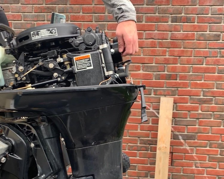

Hei. Prøver å feilsøke motoren på båten til min tante, som går veldig ujevnt. Har byttet tennplugger og impeller uten hell. Men når motoren går på tomgang og trekker ut øverste tennplugghette så går motoren omtrent likedan, og når jeg trekker ut kun nederste så stopper motoren. Så da tror jeg det er noe galt med den ene coilen… Noen som er enig eller har andre tanker som kan hjelpe?
