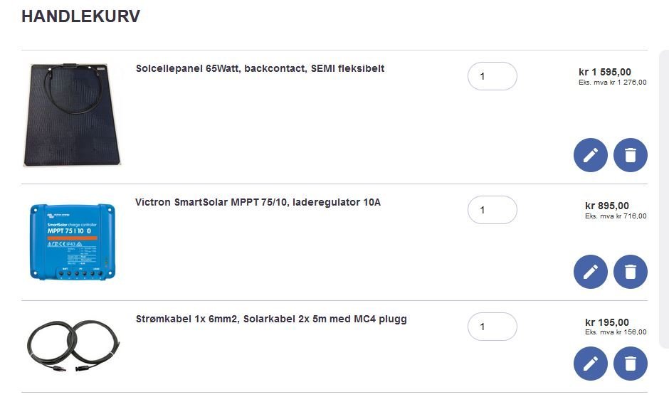

Takker for gode innspill. Læringskurven er bratt for min del på akkurat dette feltet men veldig nyttig å forstå litt mer av teknikken. Oppgraderer til MPPT regulator og et litt større panel i samme slengen. Ser poenget med høyere spenning inn til laderegulator ved seriekopling men ønsker et enklest mulig oppsett (ettersom panelene skal av i sommerhalvåret) og håper et større panel gjør susen. Trenger jeg noe mer enn det jeg nå har lagt i kurven under?
