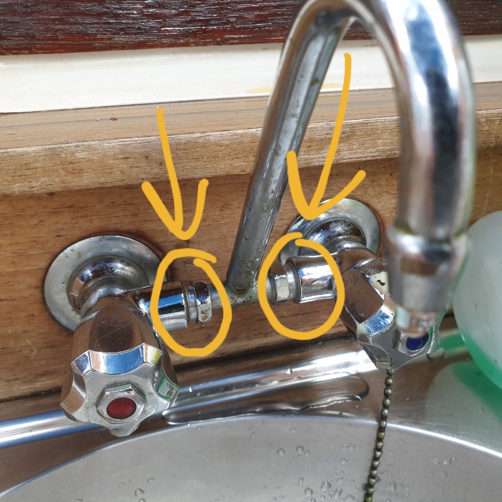

Jeg har slike ombord i båten. Den ene drypper på varmtvannet, og den er også litt dum å stenge helt. En del ganger må den skus litt opp igjen for så å stenge?
Er det bare å bytte en pakning - og er det noe annet jeg bør gjøre når jeg har denne demontert?
Bor i båten nå så har lyst til å få gjort alt nødvendig i én omgang. :smiley:
Om du bruker en nøkkel og skrur av den største messingsekskanten finner du en pakning bak der, disse blir harde etterhvert.  Om det ikke er veldig sær dimensjon bør det være hyllevare hos rørleggeren.
Slå av vannpumpa først ?
Mulig at det er en oring innom der, men jeg har aldri demontert noe slikt. Har du prøvd å stramme på sekskantene du har markert?
Har prøvd å stramme, men er redd for å ta for hardt i. Lett å bøye dette.
Jeg får demontere og se om det er pakning eller o-ring inni der. Burde jo være det i og med at det T-røret kan dreies om egen akse.
Det er mulig at du er nødt til å løsne armaturet fra veggen for å få det så mye ut til siden at du får det fra hverandre.
@Tom Rør, kranoverdeler? Er det hel den greia i messing som pakningen sitter på, og "knobben" andre enden?
Fant ut av dey. Googlet... https://bad.no/mora/4294133/mora-keramisk-kranoverdel-1-2-reservedel-f-mora-mmix-termostatbatteri
Så bare å få tak i slike altså, i rett str. Biltema har ikke ser det ut til.
