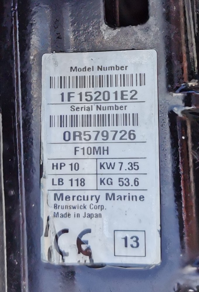

Mercury 10 hk (F10MH, 2013-modell, 4-takter) stopper når choken dyttes inn
Redigert av Turbåt
Legge til årsmodell (see edit history)

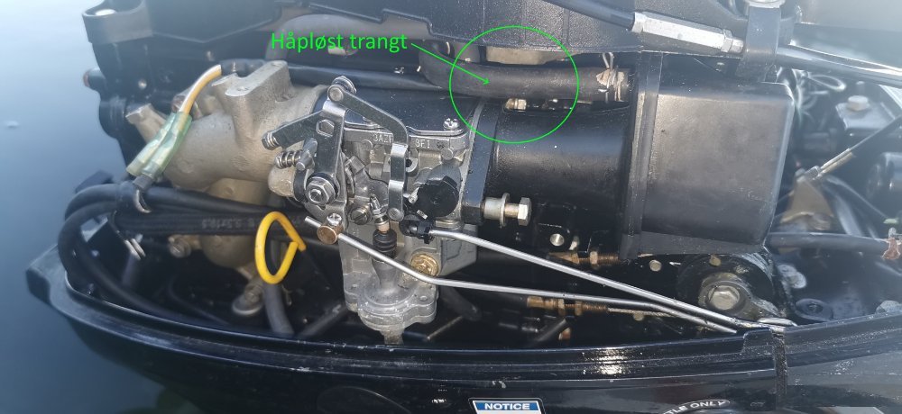

He, he, hva er "BT"? Neida, er ikke helt på jordet ;-) Trenger ikke tommepiper, da dimensjonen er metrisk, i dette tilfellet 10mm. Jeg forklarte meg nok dårlig. De videoene på YouTube viser motorer med en annen type luftinntak. På disse videoene er det null problem å komme til den bakerste bolten. På motoren i denne tråden kommer jeg rett og slett ikke til bolten. Skal se om jeg kan få lagt ut et bilde for å illustrere.
Her er bildet (kommer ikke til bolten med pipen):IMG_20210718_212813.jpg.cb6394e52a292845fb490fbdec18cb14.jpg

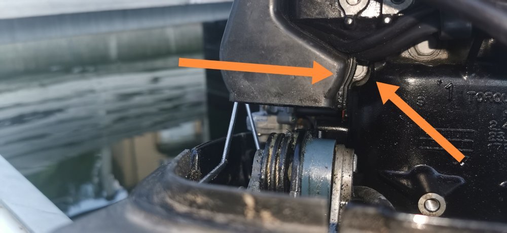

Ser ut som forgasseren ble skrudd fast til manifolden før manifolden ble skrudd fast til blokka...

Det er så trangt mellom bolthodet og blokka at jeg ikke har nubbetjans til å komme til med annet enn den åpne fastnøkkelen. Og for å få dreid den må jeg først av med svinghjulshuset... For en elendig design!

@ivarTakk. Ser nå at det ikke kommer til å fungere. Problemet er at jeg ikke får ringen rundt bolthodet. Kanskje jeg kan kappe løs en del av ringen på en 10mm fastnøkkel og se om jeg får tak da...
(og for å være klar så kommer jeg til med vanlig åpen fastnøkkel, men jeg får da ikke noe rom til stramme/slakke. Derfor trenger jeg større frihet noe ringen gir).
