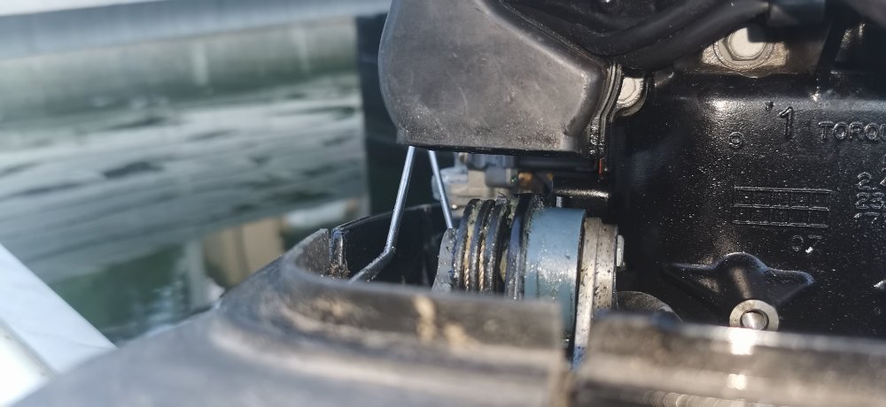

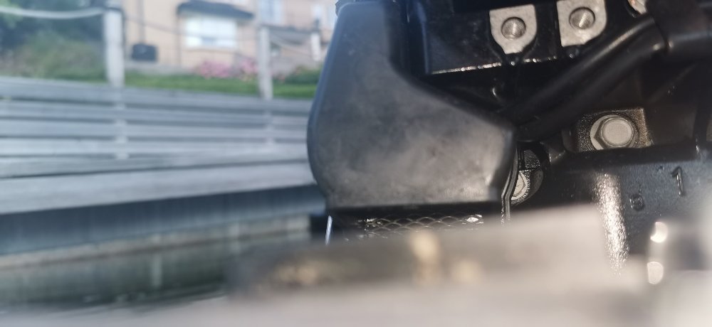

Turbåt Svart 19.Juli.2021 Emnestarter Link til dette innlegget Svart 19.Juli.2021 4 minutes ago, ballistic said: får du ikke til å smette av den slangen, da burde du komme greit til. Har samme motor men med efi, den er rimelig grei å skru på Jo, jeg har (selvsagt) tatt av slangen, og jeg kommer til med fastnøkkel, men får ikke noe utslag, hverken opp eller ned, grunnet liten avstand mellom luftinntaket og svinghjulhuset. Jeg forstår ikke hvordan din kan være rimelig grei å skru på, men du har kanskje den andre typen luftinntak, som vist bl.a. på YouTube-videoer? Sitér dette innlegget Båthistorie: Nidelv 26 VP TMD31A (2005-2014), Scand Baltic 29 Yanmar 6LPA-STP (2014-) Link to post
ballistic Svart 19.Juli.2021 Link til dette innlegget Svart 19.Juli.2021 Har modellen med innsprøytning så er nok ikke helt lik. Sitér dette innlegget Link to post
Turbåt Svart 19.Juli.2021 Emnestarter Link til dette innlegget Svart 19.Juli.2021 @ballisticOk, da skjønner jeg. Det ser jo så enkelt ut på YouTube osv, men saken er at denne motoren har et luftinntak som blokker for den ene forgasserbolten. Helt på trynet. Sitér dette innlegget Båthistorie: Nidelv 26 VP TMD31A (2005-2014), Scand Baltic 29 Yanmar 6LPA-STP (2014-) Link to post
ballistic Svart 19.Juli.2021 Link til dette innlegget Svart 19.Juli.2021 Er ikke like enkelt bestandig. Kommer du evn til med en forlenger om du får tilgang til mutteren fra forsiden altså foran luftinntaket. Ser ut som det kan være en innsnevring der ut i fra videoen du la ut ? Sitér dette innlegget Link to post
Turbåt Svart 19.Juli.2021 Emnestarter Link til dette innlegget Svart 19.Juli.2021 @ballistic Dessverre kommer jeg ikke til med min forlenger. Har forsøkt fysisk å bruke makt på å dra luftfilteret til side, men det har ikke hjulpet. Legger ved et par andre bilder. Sitér dette innlegget Båthistorie: Nidelv 26 VP TMD31A (2005-2014), Scand Baltic 29 Yanmar 6LPA-STP (2014-) Link to post

ballistic Svart 19.Juli.2021 Link til dette innlegget Svart 19.Juli.2021 Mener det skal gå om du kommer til forfra med en forlenger samt bøyelig ledd, men så ikke ut som et godt design mtp service Sitér dette innlegget Link to post
Turbåt Svart 19.Juli.2021 Emnestarter Link til dette innlegget Svart 19.Juli.2021 Det er ikke plass til 10mm pipen engang, med eller uten bøyelig ledd. Jeg får klø meg i hodet en stund til. Kan ikke forstå annet enn at det må da for fuglanes skyld være mulig å få ut gasseren uten å måtte demontere manifolden. Sitér dette innlegget Båthistorie: Nidelv 26 VP TMD31A (2005-2014), Scand Baltic 29 Yanmar 6LPA-STP (2014-) Link to post
ballistic Svart 19.Juli.2021 Link til dette innlegget Svart 19.Juli.2021 ser ut som du har rett ang å måtte av med hele manifoilen Sitér dette innlegget Link to post

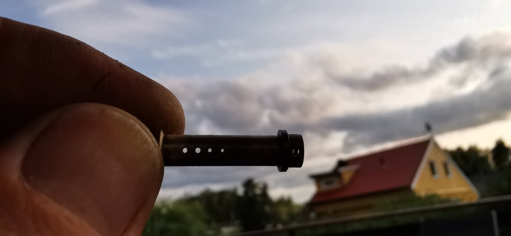

Turbåt Svart 20.Juli.2021 Emnestarter Link til dette innlegget Svart 20.Juli.2021 Jeg fikk av forgasseren og fant tette hull i dysen. Nå går motoren som ei klokke igjen ☺️ Sitér dette innlegget Båthistorie: Nidelv 26 VP TMD31A (2005-2014), Scand Baltic 29 Yanmar 6LPA-STP (2014-) Link to post
pipe Svart 21.Juli.2021 Link til dette innlegget Svart 21.Juli.2021 Turbåt skrev for 20 timer siden: Jeg fikk av forgasseren og fant tette hull i dysen. Nå går motoren som ei klokke igjen ☺️ Bra og det var hoved dysen ser jeg... For kvaliteten på forumet hadde det vært fint om du beskrev hvordan du løste problemet med skruen. Hvis andre søker nettet for svar. Sitér dette innlegget Link to post
ivar Svart 21.Juli.2021 Link til dette innlegget Svart 21.Juli.2021 for å være litt pirkete, på bildet vises emulsjonstube / main nozzle. Hoveddysa sitter under denne Sitér dette innlegget Lurøy / Svalbard. Båter: Gromling 15/60 Yamaha / Wesling 490 m/80 Yamaha / Yamarin 5940 m/ F115 Yamaha / Achilles LS4 (RIP) Aquaquick MS265 West Commando 270 m/ 4hk Yamaha Link to post
