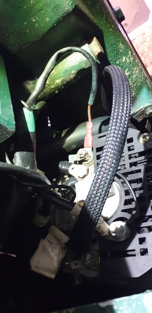

Grand Banks jr Svart 26.Juli.2021 Emnestarter Link til dette innlegget Svart 26.Juli.2021 @Joerg Becker, takk for innspill. Det er så trangt nedi motorrommet så jeg får kun sett dynamoen via speil. Så jeg har ikke funnet noe merke ennå. Fikk tatt noen bilder ved å stikke ned mobiltelefonen, men ikke akkurat informative... Prøver å få tak i tangamperemeter så vi kan måle strømmen. Da først vet vi mer. Sitér dette innlegget Fiskebåten: Shetland 498 - min 16" "speed sjark" - 60 HK Evinrude VRO (deaktivert VRO) Turbåten: Neptim 8000, VP TMD40A TAMD41B Link to post
Joerg Becker Svart 26.Juli.2021 Link til dette innlegget Svart 26.Juli.2021 (redigert) Litt trangt, ja, men krokodilleklemmer (gode og med isolasjon) kan løse problemet. Men ja, mål både strøm og spenninger først. Jørg NB: Den der er antakeligvis Valeo (eller plagiat) 50 eller 60A, evt. også en nyere 70A produsert i Polen. Alt det bør levere mer enn 20A, så mye er sikkert. Redigert 26.Juli.2021 av Joerg Becker (see edit history) Sitér dette innlegget => Husk: Sier du ikke noe, da sier du "Ja". => Leser Du også på Båtplassens MARKED ? => Link til egne nettsider Sterling Power, Balmar, Victron, egen FAQ (tips feilsøking mm), osv. Link to post
