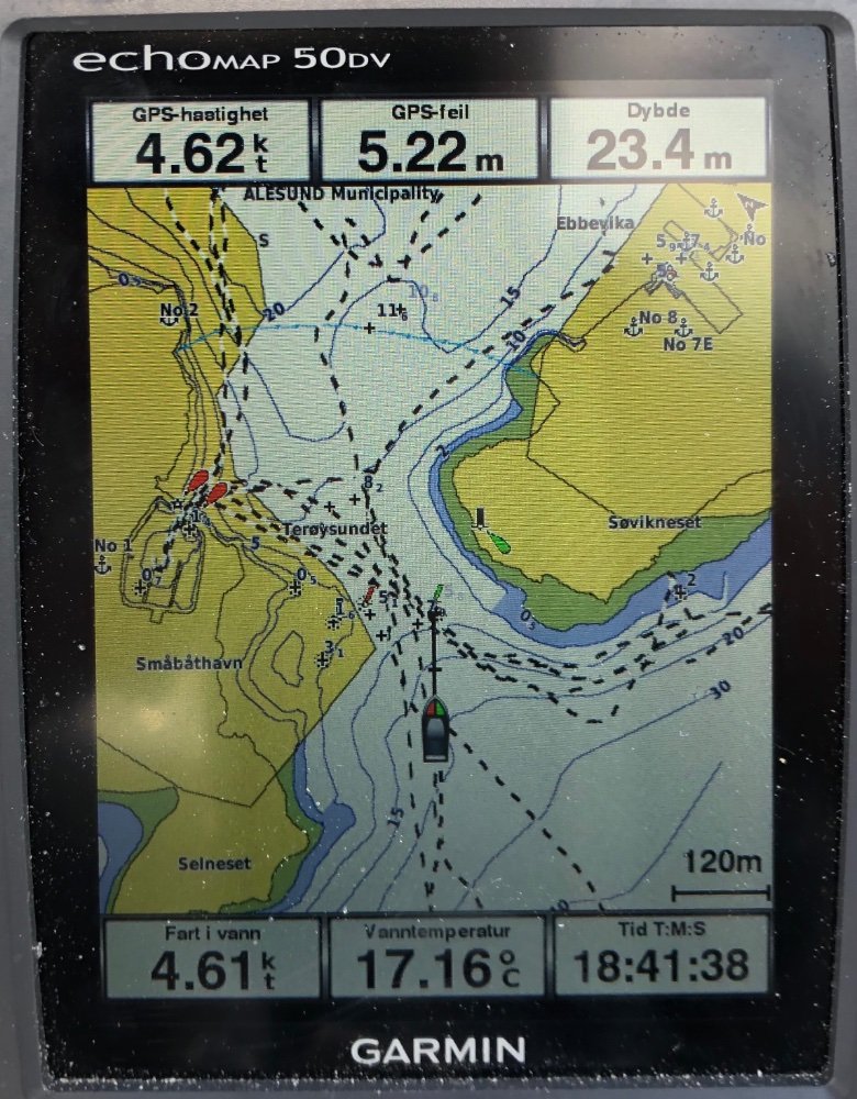

Med årets oppdaterte kart og firmware på min Garmin Echomap 50dv, så ligger basemap over Bluechart G3 kartet, slik at detaljer skjules av dette. Basemap er forøvrig litt offset i forhold til Bluechart, så typisk vises det som skal vises noen steder, men ikke på andre siden av ett sund, for eksempel.
Med gamle kart og firmware, var det ok.
I vedlagt bilde vises problemet, min hjemmehavn er ute til venstre, men ligger «på land». Andre siden av sundet, høyre på skjerm, vises det rett. Litt inne på land kan en se vannlinjen for basemap.
Noen tips? Har ikke funnet noe metode å slå av basemap. Kan det slettes fra minnebrikken kanskje?
På Activecaptain på mobilen, er det ikke samme problem.
