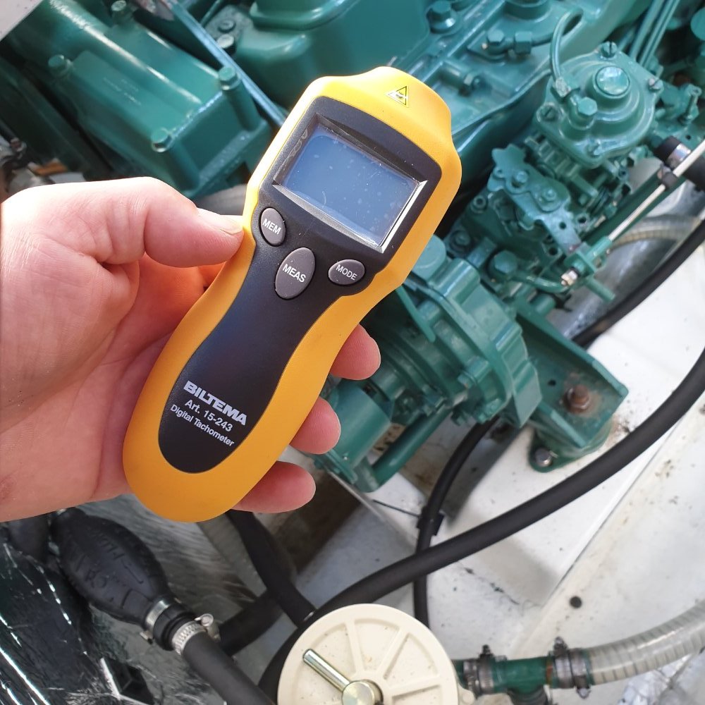

Må få testet turteller. Det er neste på lista. Blir nok innkjøp av turtallsmåler senere i dag.
Nå er turteller kontrollert, og turteller på ny motor er ok.
På 2000 o/min så er målt turtall 1920. Avvik er da 4%. Viser litt for mye.
På 1000 o/min så er målt turtall 928. Avvik er da ca 7%
På tomgang viser turteller 790, men målt er 675. Så avviket er 14%
Avviket er dermed ikke likt i prosent, hvilket jeg ikke helt forstår. Over 2000 har jeg ikke prøvd da jeg ligger i havna. Er usikker på hvor høyt turtall maskinen har godt av å kjøre uten belastning.

Ved målt turtall 928 så var turtall på akselen 483, hvilket tilsvarer
1,94 omdreining på motor er lik 1 på aksling. I og med at MS3 kom med utveksling på 1,93 : 1 så regner jeg da med at det er det jeg har.
Det vil alltid være avvik  langs skalaen. Det viktige er å få marsj  turtall til å stemme vil jeg tro. Turtellere har som regel en justeringsskrue i plast på baksiden. Juster så den stemmer på f.eks 3000 rpm. Evt midt på skalaen om det føles rettere.
