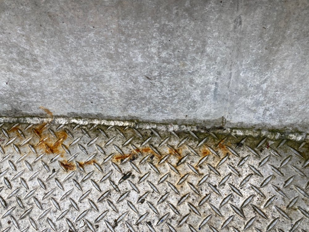

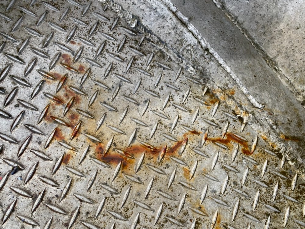

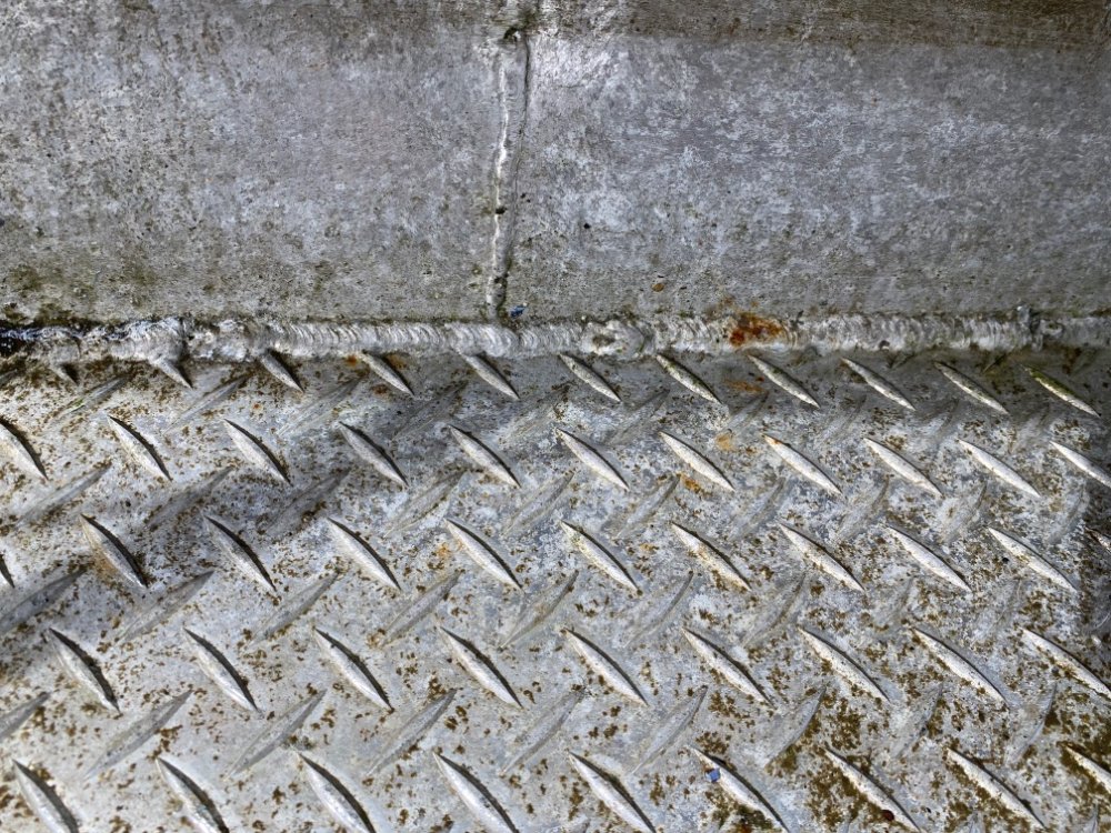

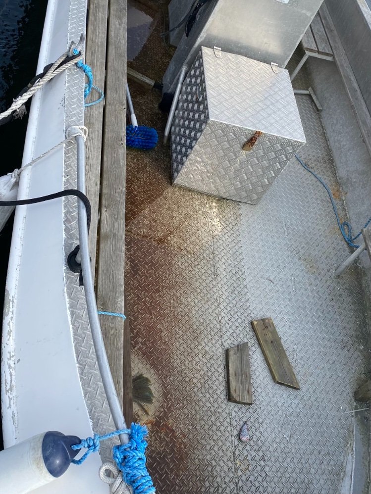

Alubåt med strømlekkasje, korrosjon.
slapoe

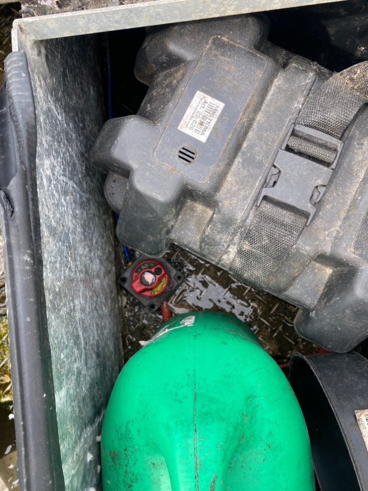

Det du kan (må) gjøre er å umiddelbart flytte den strømbryteren langt unna bunnen i den kassen, for det hjelper veldig lite å skru bryteren av når kabelen som fører strøm inn i bryteren ligger akkurat like dypt som kabelen som går ut av bryteren, samt at minus mest sannsynlig har forbindelse med skroget via motor. Ikke bra den kombinasjonen :diving:
Du må også sørge for at hele det elektriske anlegget er to-polet slik at både minus og pluss er helt isolert fra skroget. Det anbefales også å ha et lekkasjemeter. Min OVNI har et slik som hele tiden måler om det er strøm på avveie. Alt elektrisk er isolert fra skroget. Elektrolytisk korrosjon kan lett ødelegge en Al-båt.
