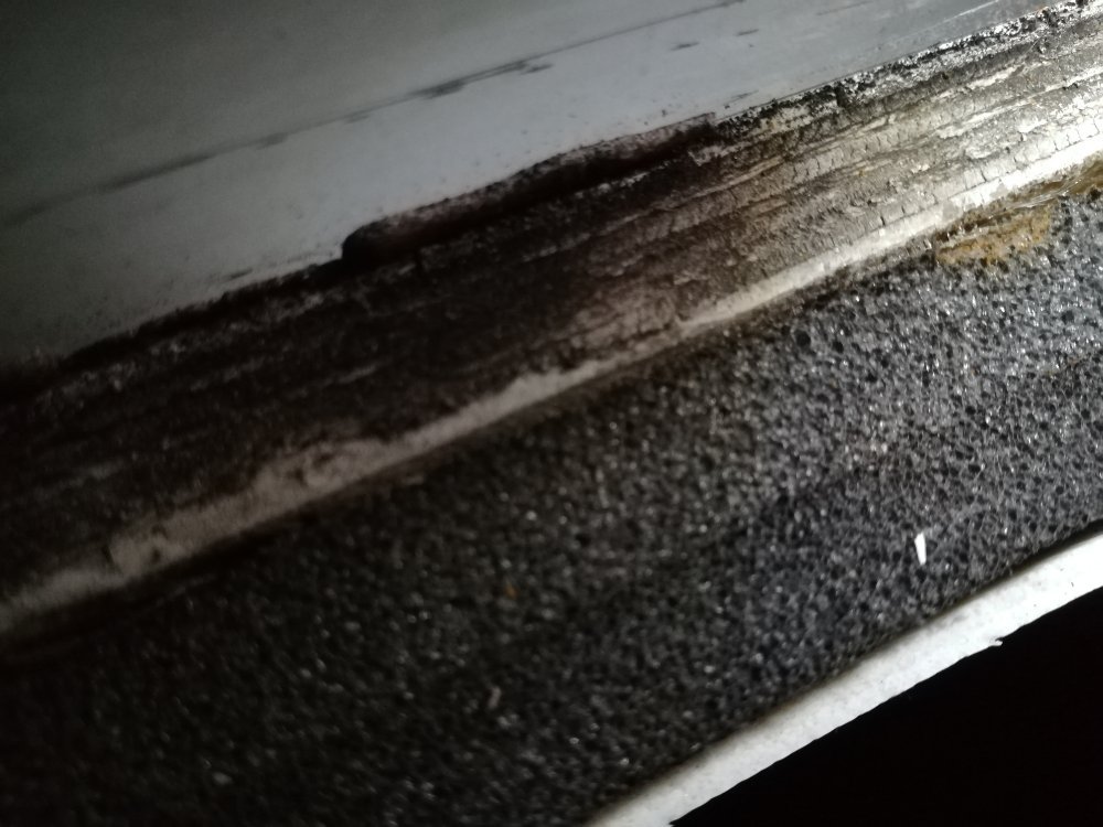

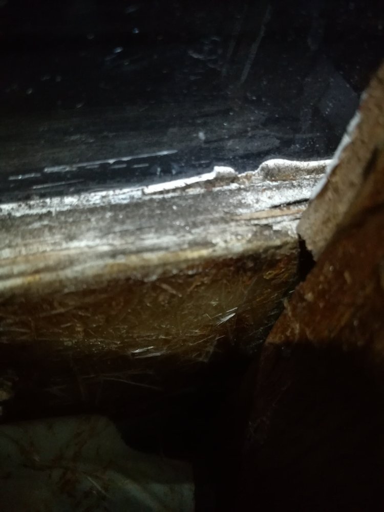

La ut noen bilder over her. Jeg har hele tiden tenkt at det man ser inni der er treverk. Jeg har borret inn i det i forpiggen og funnet det jeg mente var trespon.
Når jeg har boret inn i noe fra utsiden, akterdekket eller overbygget generelt har jeg kommet til en hard kjerne som begynner ryke som tre av en dremel og blir svart.

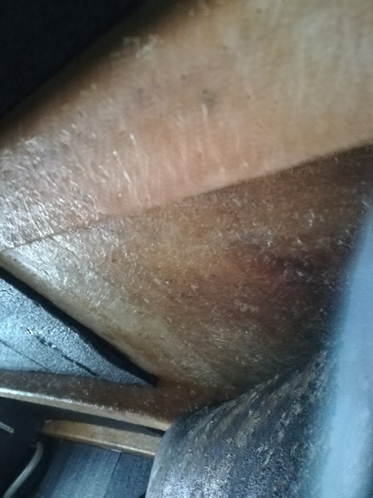

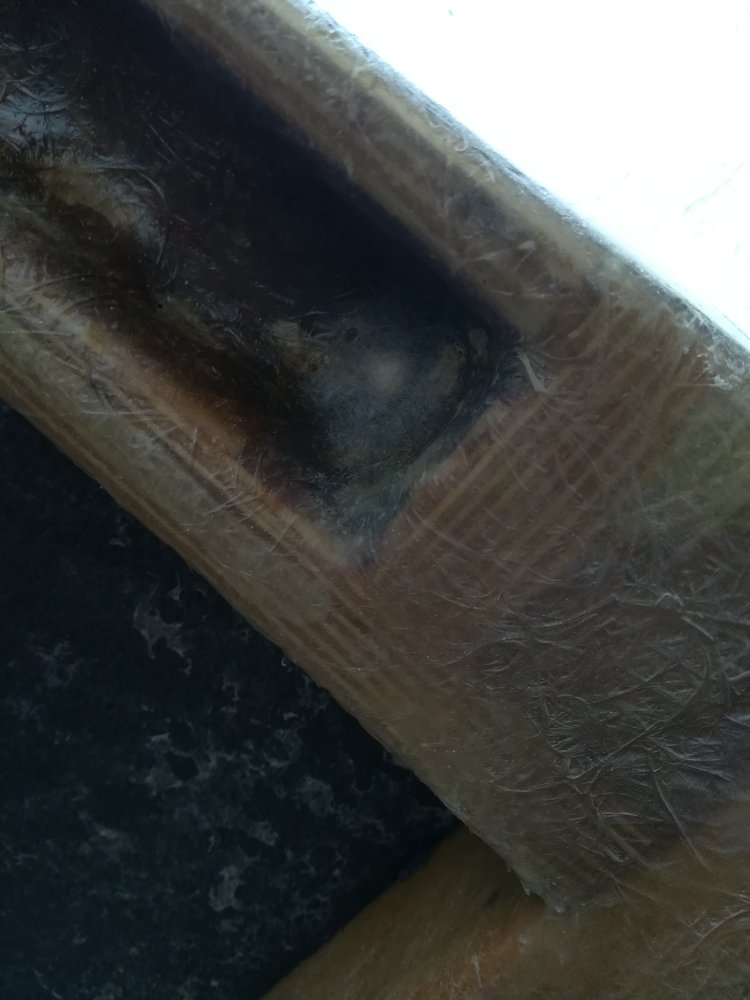

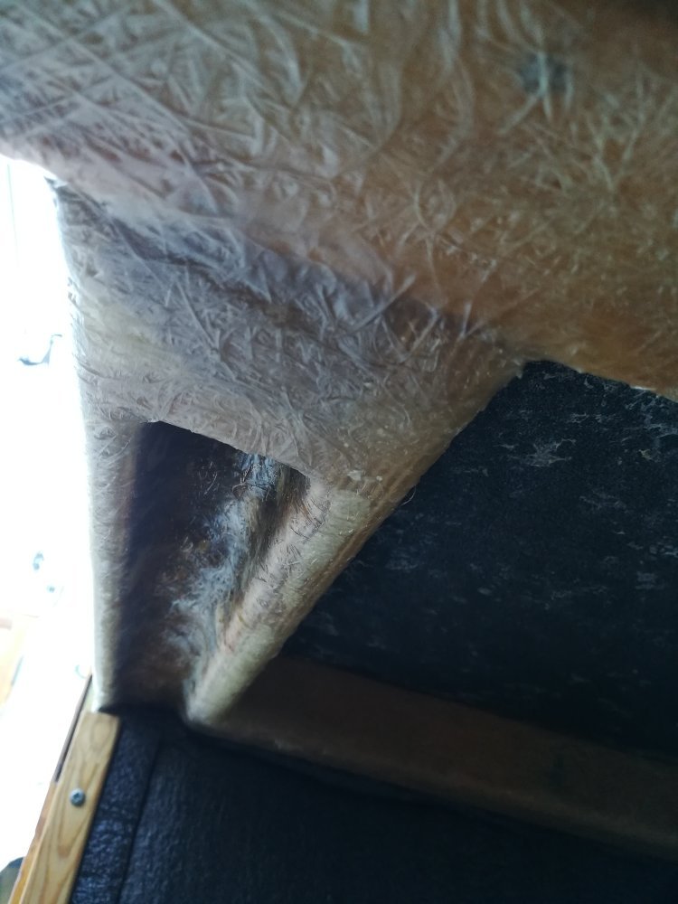

2 minutes ago, W27 said:
Dette er nok ikke gjort hos Viksund. Det finnes originalt ulike innplastrede avstivere i motorrommet, samt to kraftige langsgående til motorfeste. Det som vises på de andre bildene har jeg ikke sett før.

Skal kanskje nevnes at motorfestene ser ut til å ha blitt litt modifisert en gang i tiden, med en del kapping rundt.

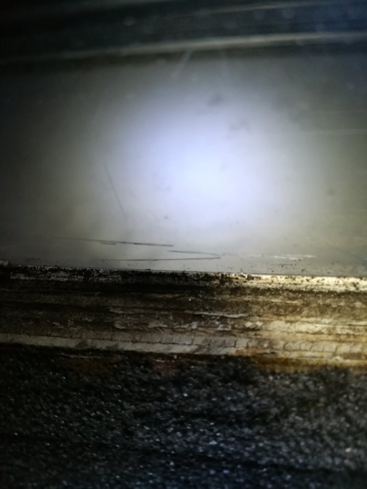

Hvor tykt er overbygget der du mener det er laminert inn kryssfiner?
Kan ikke svare deg helt sikkert her, men kanskje 10-15 mm med topcoaten. Glassfiberlaget som er over denne hardere, mulige tre-kjernen er tynt.

Originalt vil du her kun ha tykkelsen på overbyggets skall, dvs 8-10 mm. Vindusrammene klemmer skrogtrekket mot innsiden av overbygget, dermed er totaltykkelsen omtrent den samme som avstanden mellom inner- og ytterdelen av vindusrammen. Syv centimeter tykkelse betyr at det må være laget en form for innerliner av innplastret kryssfiner etter at båten ble skrudd sammen.

Er bildene av et vindu?
Ser ut som finer med tynt glassfiber lag, og vindu utenpå....
Er det rundt nedre vindu over fenderlist?
Ja, dette er aktervinduer og nederste vinudusrekken i salongen over fenderlist. Er akkurat det jeg tenker at det ser ut som, finér kapslet inn i et tynt lag glassfiber.

Basert på bildene må jeg si at det er stadig mindre som tyder på at denne båten er bygget av Viksund. Dersom du har mulighet for å legge ut litt bedre/klarere bilder som viser hvordan dette er bygget opp blir det enklere å slå fast hva du har kjøpt.
Skal definitivt få tatt bedre og klarere bilder i dagslys i morgen. Takk for at du har hengt på og titt gjerne innom tråden igjen i morgen.

Da er det jo bare finer med glassfiberskall. Dette er en skikkelig bastard hvertfall.
