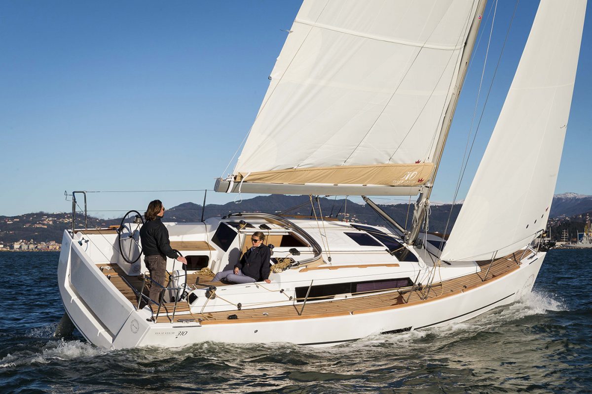

Ja, ikke sant?
Her er et grusomt eksempel på det motsatte:
Ingen løygang, skjøtet plassert utenfor rekkevidde av roreren, null akterstag for seiltrim, null cunningham.
Designeren (Felci) kaller det for "Dynamic Sailing"
Jeg tror det han prøver å beskrive er følelsen man får etter å ha blitt truffet av et vindkast med et storseil formet som en utvasket julegenser.
Moderne Dufur der altså. (Nå skal det sies at om man foretrekker å seile slør i middelvind og ellers gå for motor er dette en fin løsning som hindrer at det blir for mye irriterende tauverk i cockpit) Jeg skal innrømme at med kone og barn er jeg solid plassert i den sistnevnte kategorien for tiden. Men ikke F om jeg ville kjøpt en båt som er designet for å være grovt hemmet fra start.
