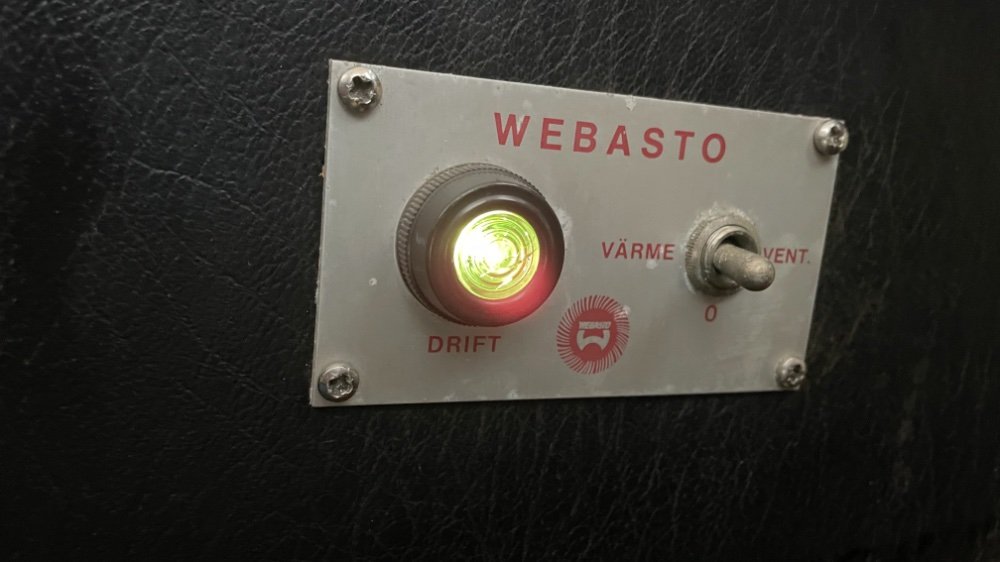

Jonnen536 skrev for 13 timer siden:
Når jeg styer bryteren til vifte fungerer den fint men kun kald luft,når jeg vrir den til varme så lyser bare et grønt lys på panelet.

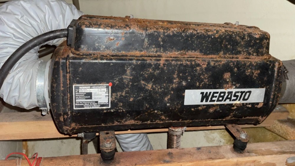

Legg hånda di på pumpa når du starter. Dersom den ikke begynner å "nikke", holder jeg en knapp på at det er feil på styringsenheten. Dersom det er feil på glødepluggen tror jeg allikevel vifta og dieselpumpa vil starte, men stoppe når den ikke tenner. Men dette er det garantert andre som har mer greie på. Vet bare at jeg har kranglet mye med min gamle Webasto for å få den til å fungere. Har også byttet det meste, inkludert styringsenheten.
Komodo skrev for 9 timer siden:
Skal prøve å holde hånden på pumpa, lite spørsmål, hvor er pumpa å hvor ligger glødeplugg?
Styringsenhet har jeg funnet.
Har latt den stå på i 3 minutter men det er helt stille bak. ( kun når jeg setter den på ventilasjon, men da kun kald luft som nevnt tidligere)
