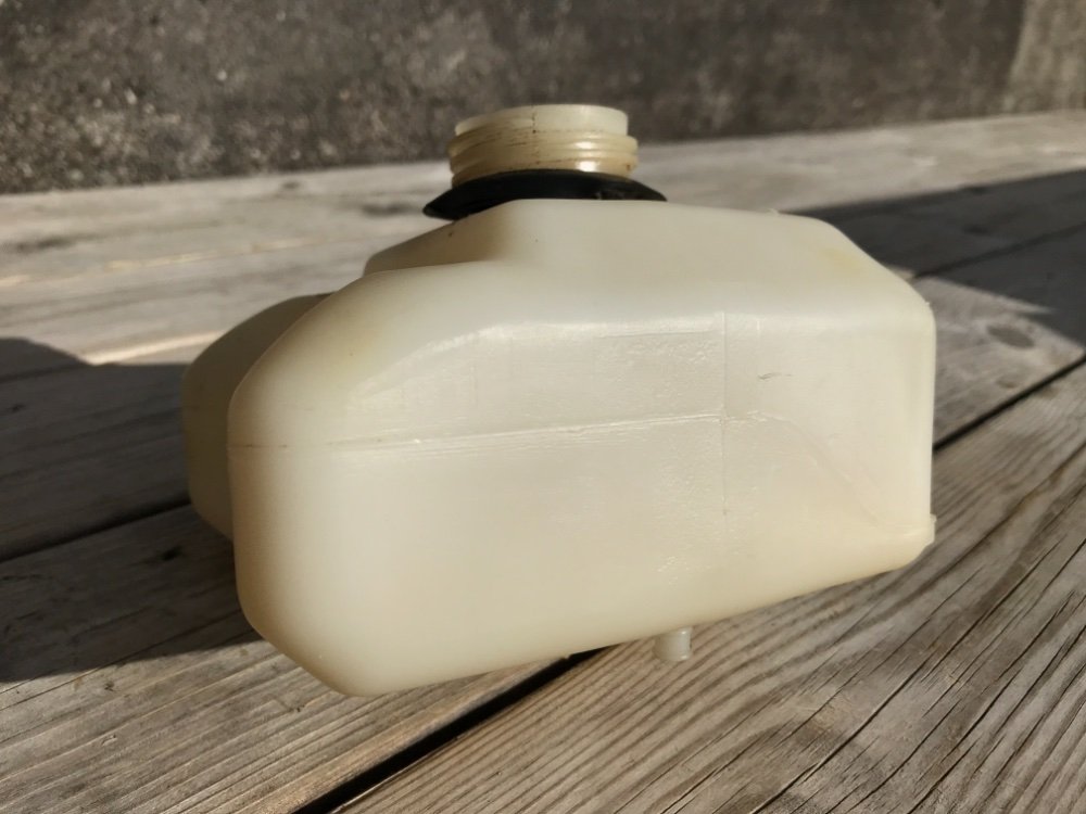

Hva slags plast tror dere denne bensintanken er laget av?
Det er en integrert tank fra en eldre 2hk Yamaha (modell 2A).
Det lekker rundt slangenippelen under tanken. Ikke helt inne med nippelen, men i utkanten av det blanke firkantede feltet (se piler):
Usikker på hvordan jeg skal reparere dette, kan jeg f.eks smøre på araldit eller annet epoksylim, muligens armert med glassfiber?

Du lastet opp bilde uten piler :wink: (edit: der ble bilder pilene lastet opp... )
Du kan prøve en lim-test. Jeg er kanskje mer skeptisk til om limet tåler bensin.
Mulig det er bedre å smelte på plast.
Da tror jeg at jeg hadde først vært helt sikker på at det ikke er noe bensin eller bensingass igjen i tanken, og deretter prøvd å smelte plasten mellom "firkant nippelen" og tanken med en loddebolt. Ikke igjennom, men i overflaten.
Forsøkt å smelte på plast også. Men måtte gjort en test for å se at det smelter sammen.
Jeg tipper også at det er polyethylen. Det er ikke noe du kan lime med epoxy etc, men som andre har sagt er sveising metoden. Alternativt kan du muligens prøve med slike pinner man bruker til å reparere ski-såler med. Har aldri reparet drivstofftanker, men har reparert en del skisåler med dette :-D

Takk for alle innspill! Det heller mot å prøve seg på plastsveis da. Jeg har også vurdert å fjerne nippelen og sette inn en messingnippel, men vet ikke helt hvor jeg skal få tak i noe som egner seg.
Overflaten på tanken minner om kanner som brukes til kjemikalier. Kan jeg bruke en bit av en spylervæskekanne og smelte over skjøten med?

Sjøvind skrev On 18.8.2021 at 23.30:
Hvis tanken (som jeg mistenker) er av PE så kan du det, men jeg er ikke så sikker på at det er så lurt. Jeg tror plasten i spylevæskekannene er dårlig UV-resistent. Anbefaler at du finner deg ei kanne av litt bedre kvalitet, f.eks. de dunkene man får kjøpt til å ha vann på.

Fikk lappet tanken i forrige uke (luftet godt ut av den først, den var helt tørr inni). Øvde litt på en plastkanne på forhånd, men fikk ikke helt dreisen på varmluftspistolen. Endte med å bruke en taukutter til å smelte med. Tanken er ikke merket med noe, så tok sjansen på at det var polyetylen. Kannene jeg øvde med var merket PEHD (high density). Brukte biter av en zaloflaske til å lappe med. Varmet først med varmluftspistolen og glattet over med taukutteren. Motsto fristelsen til å prøve å gjøre det pent. En rask trykksetting og sjekk med leakfinder indikerer at det ble tett. UV-resistens håper jeg ikke har så mye å si, er under dekselet. Generalprøve i helga.
