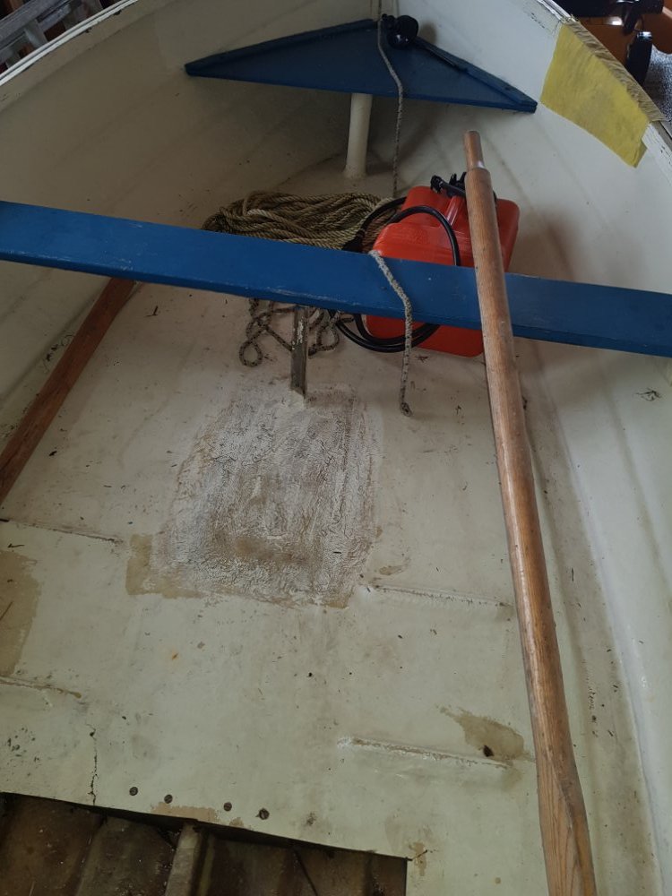

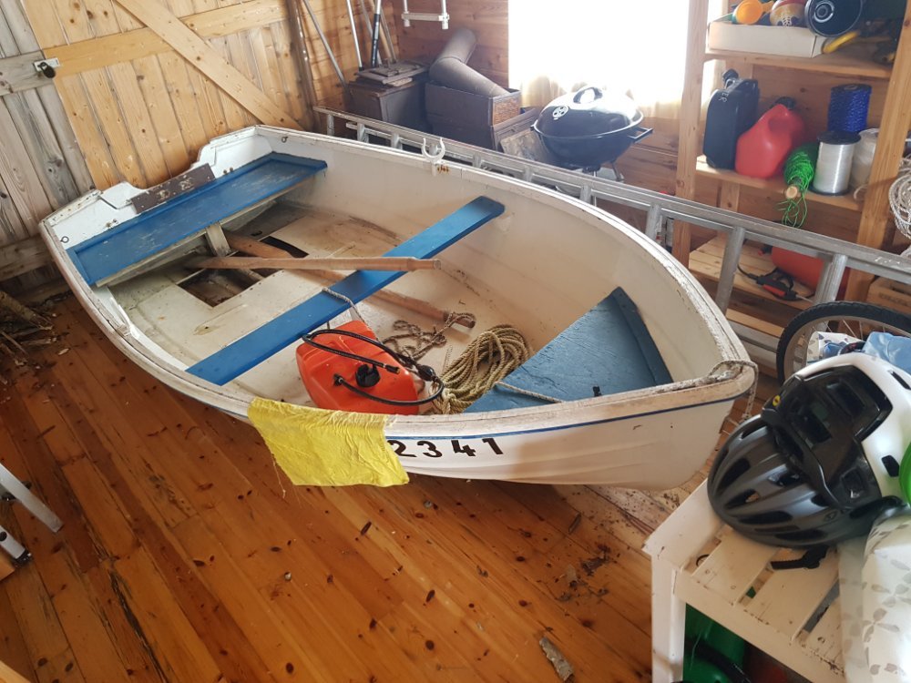

Vurderer restaurering av gammel 10" with.
Nordkapp16.5
Hei, jeg en gammel with-jolle. Jeg lurer på om den er en pirat-støp, eller om det er en av seil-jolle-variantene som er ombygd? Det ser ut som at det kan ha vært senkekjøl i gulvet (hvis senkekjøl er hva jeg tror det er) og røret under fremre tofte kan kanskje ha vært brukt til mast?? Båten har ingen form for skilt eller navning noe sted.
Jeg kjøpte båten for 1000kr i ca 1997-98, kjørte den med 6hk en sommer eller to og siden da med 9.9/15hester. Med 15hk går den ganske bra om man er alene i båten. Båten har aldri vært PEN, men nå begynner ting virkelig å gå i oppløsing. Dørken har blitt så råtten nå at jeg spar ut ganske mye pinneved hver gang jeg øser båten, og gulvet gir mer og mer etter og sprekker pga fineren under er helt ødelagt. Den har ingen ting som sørger for oppdrift om den kantrer. Jeg VET den ikke flyter, for jeg fant den liggende på bunn etter en uke ekstrem-regn i sommer :diving:  Jeg har aldri vært helt fornøyd med layoutet om bord heller (bakre tofte er for langt bak, og den burde kanskje hatt styrekonsoll - pr nå må man sitte på dørken når man er alene i båten for å få en grei vekt-fordeling). Ingen rom for oppbevaring av ting og tang er også negativt, og tofta foran er mest til pynt, i praksis funker båten bedre med lite vekt i baugen.
Jeg vurderer derfor å rive ut alt og begynne på nytt. Jeg ser at divinycell er det som anbefalles i bunnen, og at det skaper oppdrift. Men hvor mye av dette stoffet trenger jeg for å få en båt som flyter om den kantrer? Jeg har lurt litt på om man kanskje kan støpe inn oljeflasker (flate 1litere) langs kjølen - det vil jo gi ganske mye oppdrift pr kilo og pr krone. Finnes det noen kalkulator for å regne ut hva som skal til? Og hvor tjukk plate må jeg ha i dørken i forhold til styrke? Er divinycell  sterkt nok til at jeg kan skru styrekonsoll rett fast i det eller må det forsterkes?
Jeg legger ved noen bilder (om noen lurer: motoren overlevde)
