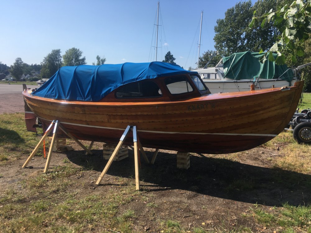

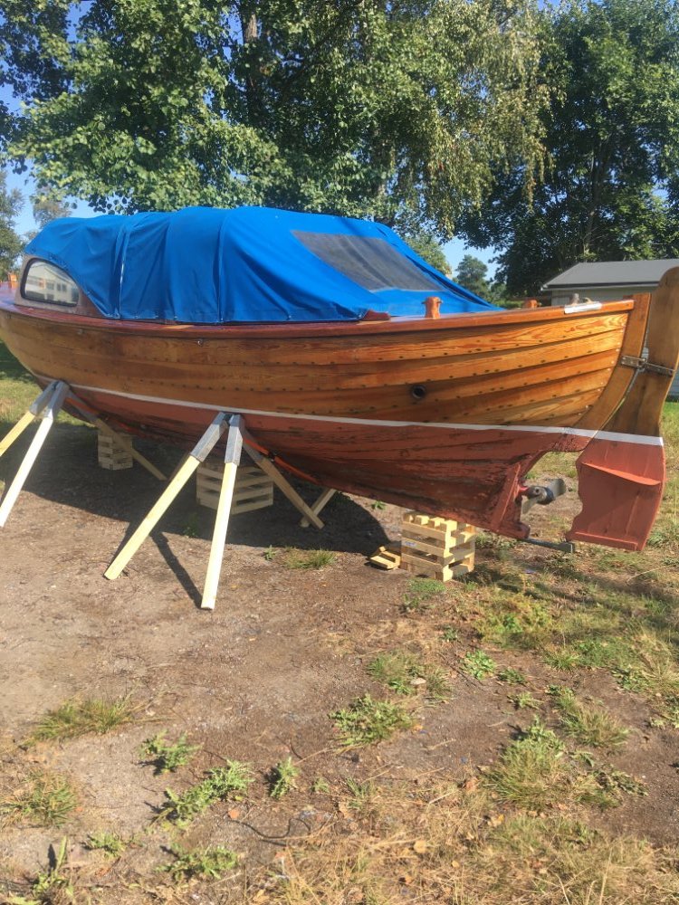

Luna III Svart 24.August.2021 Emnestarter Link til dette innlegget Svart 24.August.2021 (redigert) Sorry. Ble noe feil da jeg la inn. Skal prøve å ordne opp i det nå. Har som sagt kjøpt meg en trebåt. Selger averterte den som Sørlandssnekke, men er ikke sikker. I alle fall har jeg tenkt å gi den litt etterlengtet stell under vannlinja i høst. Skrape ned og la den tørke i vinter. Tenkte å olje med D1 til våren før grunning og stoffing med litt Farm osv. Er det skraping som er tingen? Eller er det bedre med sliping under vannlinja? Innvendig ser det bra ut. Tenker å rengjøre skikkelig der. Børste, støvsuge og vaske. Har noen kjennskap til hvilket slag dette er? Redigert 24.August.2021 av Luna III (see edit history) Sitér dette innlegget Link to post
Hulda Svart 24.August.2021 Link til dette innlegget Svart 24.August.2021 Det der er jo en knallbåt! De ble bygget 'over alt'. Hadde man bedt Wiksten i Larvik å bygge en 20 fot snekke, ville den sett slik ut. Du må vitkelig ned på detaljnivå for å finne forskjeller. Sørensen på Bomansvik bygde et par vindskjermsnekker, var maken. Skraping under vannlinjen. Ikke lakk innvendig, kun olje (D1). Lakk utvendig. Ikke lakk på begge sider av bordet, vil gi råte. D1 er bra. Vi brukte aldri Farm eller annen form for 'båtkitt' på disse båtene. Vi brukte vanlig gult smørefett. Det blir klemt ut uten å gi noen motstand. Dessuten virker fettet impregnerende. Har jeg svart på alt da? Sitér dette innlegget Link to post

Luna III Svart 25.August.2021 Emnestarter Link til dette innlegget Svart 25.August.2021 Hulda skrev for 14 timer siden: Det der er jo en knallbåt! De ble bygget 'over alt'. Hadde man bedt Wiksten i Larvik å bygge en 20 fot snekke, ville den sett slik ut. Du må vitkelig ned på detaljnivå for å finne forskjeller. Sørensen på Bomansvik bygde et par vindskjermsnekker, var maken. Skraping under vannlinjen. Ikke lakk innvendig, kun olje (D1). Lakk utvendig. Ikke lakk på begge sider av bordet, vil gi råte. D1 er bra. Vi brukte aldri Farm eller annen form for 'båtkitt' på disse båtene. Vi brukte vanlig gult smørefett. Det blir klemt ut uten å gi noen motstand. Dessuten virker fettet impregnerende. Har jeg svart på alt da? Ja, i alle fall mye, men nå er det sånn at denne er lakkert over vannlinja og på dekk. Inni tror jeg den er oljet overvannlinja med både D1 og D2 tror jeg. Innvendig er bunnen malt, noe jeg har sett er vanlig på mange av disse, men kanskje ikke så lurt. Jeg hadde en plastbåt en gang med mye teak utvendig og syntes da at olje funket best. Der det skulle være blankt gikk jeg over hver høst med D1 på ei fille for å tette all "solsprekking". Så ett finishlag med D2 på våren. Det funket fint. Får se etter hvert om jeg sliper ned all lakk. Ikke naglene ;) og går over til olje, men først og fremst tar jeg under vannlinja nå. Sitér dette innlegget Link to post

Vosso63 Svart 25.August.2021 Link til dette innlegget Svart 25.August.2021 (redigert) Nydelig lita snekke! Gratulerer! Jeg er ikke fra Sørlandet, men ville kalt den ei Sørlandssnekke, helt klart. Alle kjennetegn er til stede. Båten kunne vært bygd i 1947 og sett akkurat slik ut, i 1987, eller som nybygg den gang vi hadde trebåtlinjer i vgs. Ytre tre-ror, buede stevner og buede bakker. Jeg syns den ser helt strøken ut, og om den flyter og ikke har vesentlige sprekker, ville jeg pussa den og ikke skrapa så mye over vannlinja. Kombinasjonen D1 og D2 er helt kurant på alt lakka treverk. Under vannlinja skraper du vekk all laus bunnsmøring. Ikke strev voldsomt med å løsne slikt som sitter. Mellom bordgangene er det gjerne tetta med bomullstråd, så ikke skrap inn i sua (sprekken), men bruk heller noe å slipe med, om det er sjenerende. Jeg ser ikke motor, men med propellen indikerer "ordentlig snekkemotor" fra Marna eller FM? Om du ønsker å få det glatt og pent kan du prime skroget før nytt bunnstoff. Båten går akkurat så fort som vannlinja tillater om den er dønn glatt eller vagt ruglete, altså 6 knop. Den er stoffa med ordinært kobberstoff og tidligere eier har elska båten sin og laga den obligatoriske hvite linja bein og fin. Garantert godt holdt. Båt for tiåra framover! PS Om spydige bemerkninger: Samma det! Totalt ødeleggende, sjølsagt, for et demokrati og i et båtforum der vi alle er "i samme båt" og skal kose oss med hverandres diller og interesser. For oss som stadig er opptatt av trebåt er det deilig å se fine båter som sikres en ny sommer hos nye interesserte eiere. Trebåter høgges i dag "over en lav sko", men det gjør vi minsanten med gamle trehus også - mens det koster skjorta å kjøpe noen kvadratmeter stussligste sortering terrassebord. Det er bare sånn tida er, og da auler det også med tankelause kommentarer. Om et års tid, i pinsen eller til 17.mai kommer denne vesle snekka til å gi deg så mye glede og positiv oppmerksomhet at alle advarsler om tidsbruk, svette og tårer, vil forsvinne som dugg for solen! DS Redigert 25.August.2021 av Erik AN (see edit history) Sitér dette innlegget Link to post

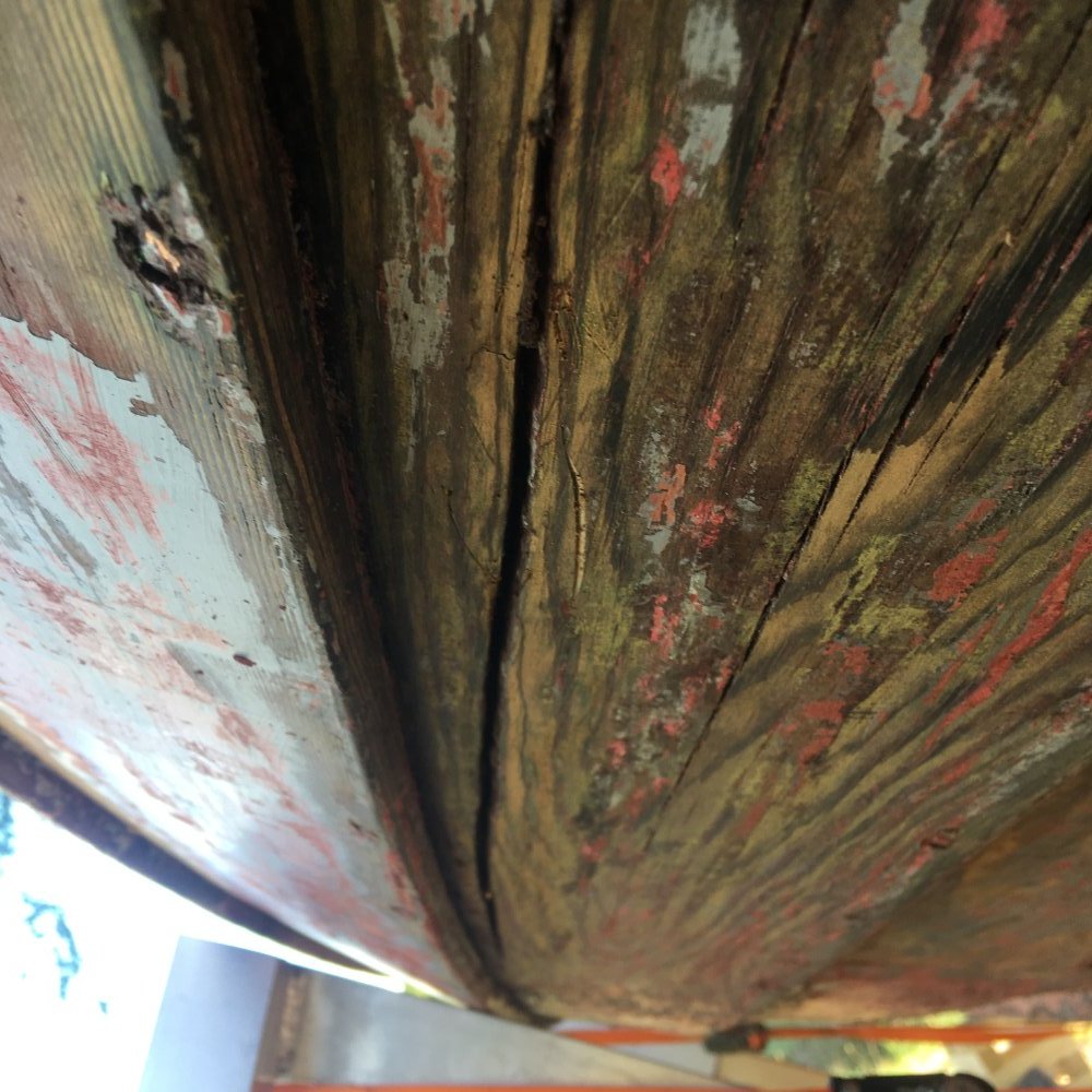

Luna III Svart 25.August.2021 Emnestarter Link til dette innlegget Svart 25.August.2021 (redigert) Erik AN skrev for 3 timer siden: Nydelig lita snekke! Gratulerer! Jeg er ikke fra Sørlandet, men ville kalt den ei Sørlandssnekke, helt klart. Alle kjennetegn er til stede. Båten kunne vært bygd i 1947 og sett akkurat slik ut, i 1987, eller som nybygg den gang vi hadde trebåtlinjer i vgs. Ytre tre-ror, buede stevner og buede bakker. Jeg syns den ser helt strøken ut, og om den flyter og ikke har vesentlige sprekker, ville jeg pussa den og ikke skrapa så mye over vannlinja. Kombinasjonen D1 og D2 er helt kurant på alt lakka treverk. Under vannlinja skraper du vekk all laus bunnsmøring. Ikke strev voldsomt med å løsne slikt som sitter. Mellom bordgangene er det gjerne tetta med bomullstråd, så ikke skrap inn i sua (sprekken), men bruk heller noe å slipe med, om det er sjenerende. Jeg ser ikke motor, men med propellen indikerer "ordentlig snekkemotor" fra Marna eller FM? Om du ønsker å få det glatt og pent kan du prime skroget før nytt bunnstoff. Båten går akkurat så fort som vannlinja tillater om den er dønn glatt eller vagt ruglete, altså 6 knop. Den er stoffa med ordinært kobberstoff og tidligere eier har elska båten sin og laga den obligatoriske hvite linja bein og fin. Garantert godt holdt. Båt for tiåra framover! PS Om spydige bemerkninger: Samma det! Totalt ødeleggende, sjølsagt, for et demokrati og i et båtforum der vi alle er "i samme båt" og skal kose oss med hverandres diller og interesser. For oss som stadig er opptatt av trebåt er det deilig å se fine båter som sikres en ny sommer hos nye interesserte eiere. Trebåter høgges i dag "over en lav sko", men det gjør vi minsanten med gamle trehus også - mens det koster skjorta å kjøpe noen kvadratmeter stussligste sortering terrassebord. Det er bare sånn tida er, og da auler det også med tankelause kommentarer. Om et års tid, i pinsen eller til 17.mai kommer denne vesle snekka til å gi deg så mye glede og positiv oppmerksomhet at alle advarsler om tidsbruk, svette og tårer, vil forsvinne som dugg for solen! DS Motor: Det sitter en 1985 mod Sabb G 10 hk i den. Gått over/overhalt for3-4 år siden. Starter og går som ei klokke. Eller rettere sagt som en ensylindra diesel. ;) Der ut som den er antiparasitbehandlet under vannlinja, men har dessverre funnet noen få sprekker. De fleste er ingen problem, men en er gjennomgående. Hvordan fikser jeg den best uten å måtte bytte hele bordgangen. Dessuten ser det ut for å ha blitt noen hull etter rustne jernnagler. Resten er kobbernagler. Bør disse bare plugges eller? Legger ved ett par bilder og håper på gode tips. Redigert 25.August.2021 av Luna III (see edit history) Sitér dette innlegget Link to post
Komodo Svart 25.August.2021 Link til dette innlegget Svart 25.August.2021 Luna III skrev 1 minutt siden: har dessverre funnet noen få sprekker. De fleste er ingen problem, men en er gjennomgående. Hvordan fikser jeg den best uten å måtte bytte hele bordgangen. Du kan luse. Sitér dette innlegget Draco 20 blir jolle Skroggjennomføringer og materialkvalitet DIY Badeplattform DIY Anker i syrefast Link to post

Luna III Svart 25.August.2021 Emnestarter Link til dette innlegget Svart 25.August.2021 Komodo skrev 1 minutt siden: Du kan luse. Høres fint ut, men husk jeg er amatør og trenger litt nærmere beskrivelse. ;) Sitér dette innlegget Link to post
Vosso63 Svart 25.August.2021 Link til dette innlegget Svart 25.August.2021 (redigert) Ja, lusing er avansert og fint, men vanligvis ikke nødvendig. Sprekker er helt vanlig, og vil vanligvis trutne att. Sprekker som går fra enden av bordet og veldig langt inn vil kunne svekka bordets evne til å holde formen. Da bør en luse. (skjære ut en lang og bein flis som går på hver side av sprekken, og lage ei ny flis i god furu og lime den inn i stedet - oftest vha epoksy). De sprekkene dine ser ikke ille ut, og jeg ville ha "tetta" dem med "Farm80" før bunnsmøringa, altså ikke lenge før utsetting. Når båten min er tørr er en god del av sprekkene ubehagelig store, men med litt vanning før utsetting forsvinner de helt. Jeg har brukt "blikk" og spikra det på i lange remser, mest for å holde på plass tettestoff. Under remsene sveller borda så mye at det ikke er antydning til sprekker når båten ligger på sjøen. Om hullene etter jernsaumen er store, med rustfarga kant, og hodet på saumen er borte, vil hullene ha problemer med å trutne igjen. Du kan lage ei flis av tørr og litt fos (splintved) furu og sette den i. Ikke spreng den på plass, men sikre at den sitter med ettelleranna mjukt stoff, feks Farm. Båten min er full av gammal jernsaum, så mye at det ikke er verdt å gjøre noe før jeg må. De blir malt over med primer og bunnstoff og bare "er der". Om det er hull eller rusta saum inni, aner jeg ikke. Er båten tett, er den tett! Redigert 25.August.2021 av Erik AN (see edit history) Sitér dette innlegget Link to post
Hulda Svart 25.August.2021 Link til dette innlegget Svart 25.August.2021 Vi luset aldri klinkbygde båter. Kun kravellbygde båter. Vi kjøpte remser av blyplater (fikk blyet på rull). La smørefett i sprekken og spikret blyplaten over med kobbernudder. Da pleide det å holde tett i svært mange år. Kanskje hele båtens levetid. Er det vanskelig å få fatt i bly, kan også glødd kobber brukes. Kobberet må være så mykt at kobbernuddene holder platen på plass når bordet trutner. Det er platen som skal 'gå', bukle seg. Derfor er bly det beste, og enkleste å forme. Sitér dette innlegget Link to post
Vosso63 Svart 25.August.2021 Link til dette innlegget Svart 25.August.2021 (redigert) Ja, ved nærmere ettertanke brukte jeg nok bly, Hulda! Jeg brukte asfaltmasse (Farm80, Proof, e.l.) "inni". Fordelen med disse "nye" tettestoffene framfor fett, smør og grease er at malinga og bunnsmøringa sitter vesentlig bedre. Jeg trur remsa sitter av seg sjøl og brukte små "maskinskruer" til feste. Fingra mine er ikke så smidige de en gang var... Lusing har jeg aldri gjort. Jeg er skeptisk til å bruke epoksy til gammalt treverk som er satt inn med ymse stoffer. Det er bilde av det ett eller anna sted i "Vosso-tråden", men jeg er ikke kar om å finne det nå... Nå ser jeg at jeg tetta på begge sider, med bly og "tacs" på innsida og bly og skruer på utsida. Her skal de stå beskrevet: https://baatplassen.no/i/topic/119584-prosjekt-fornying-av-doryen-vosso/page/7/ Redigert 25.August.2021 av Erik AN (see edit history) Sitér dette innlegget Link to post
