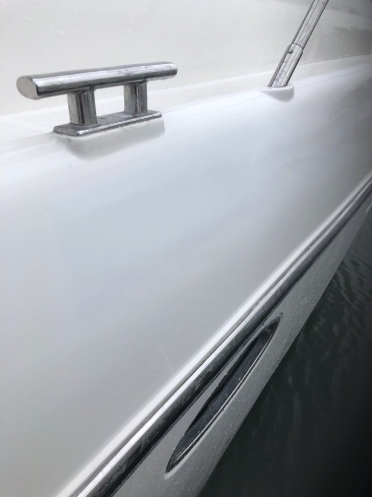

har i dag slipt opp noe krakkeleringer i gelcoaten på båten og lagt på ny topcoat. Har brukt scott bader 337 fra siddis plast som skal være en ganske nøyaktig match på Princess. Herderen og parafinløsning er kjøpt hos den lokale båtsjsppa. Problemet er at etter våtsliping så blir hele det reparerte feltet litt grå/blå i fargen, før sliping er det helt hvitt. Hva kan årsaken være til at dette skjer? Kan det være herderen som er feil type? Polyester pleier jo å forandre farge når man mixer den, kan det samme skje her? Gelcoat er jo polyester basert.3F73564C-A4D6-49D6-B4AE-2C75A97AE8DD.jpeg.72e575ee06131618a2a57a817f434688.jpeg
Jeg er ingen gelcoatguru, men det virker som om du har fått feil farge. Fargen kommer først fram når du har slipt og polert. Mengden herder spiller også inn. Herder til dette er MEKP, så den er nok riktig uansett hvor den er kjøpt.
Pinholes er nok pga dårlig rengjøring før påføring av coat. Tipper det er silikon eller andre fettstoffer fra polering eller voksing som spiller deg et puss. Du må nok slipe ned og begynne på nytt. Pent arbeid du har gjort forresten ?
