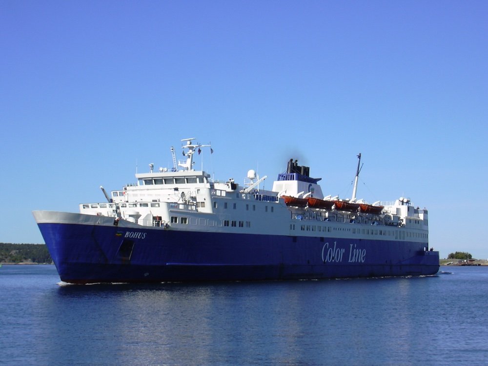

8 stk Nohab diesler V-12……. 96 sylindrer i hovedmaskineriet + hjelpemaskiner
Nå er hun solgt til Middelhavet, nytt navn Ionian Star
Redigert av Gunga Din (see edit history)
