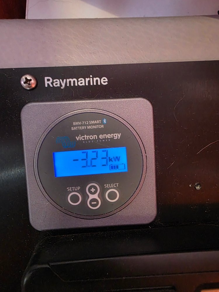

Chiefengineer skrev for 5 timer siden:
Det var en grei pris for en ren sinusinverter. Er du fornøyd med denne og holder den noenlunde effekten den lover?
Tester den til airfrying av pommes, samt steking på 2 plater induksjon. Trekker nå konstant i overkant av 3kW, ser ut til å fungere bra 👍😊

BMV-712 har to desimaler etter komma for spenning, ja.
Jeg er veldig fornøyd med mine med unntak av displayet, særlig i mørket, så kommer de med en modell med (helst) gult på svart, så bytter jeg tvert.
