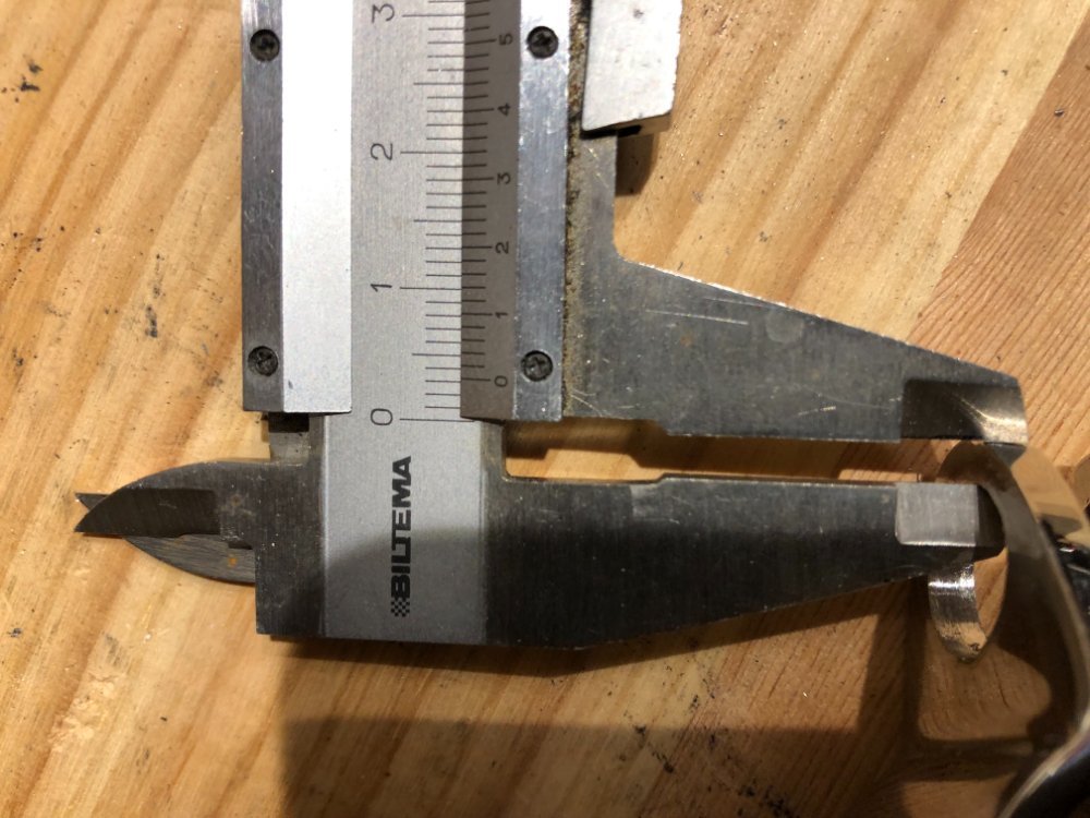

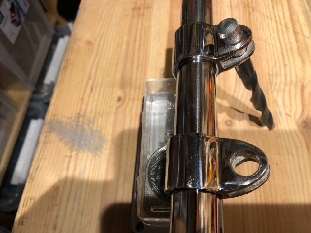

Bilde 1 viser standard rekkerør med 2 modifiserte bøyle fester for bimini/kapell.  Hullet i festet er borret opp for å matche pinnen i snap davit på badeplattformen. (Her som et bor). Ett slikt feste i hver snapdavit, med røret imellom. Blir det for lite gods i festet.

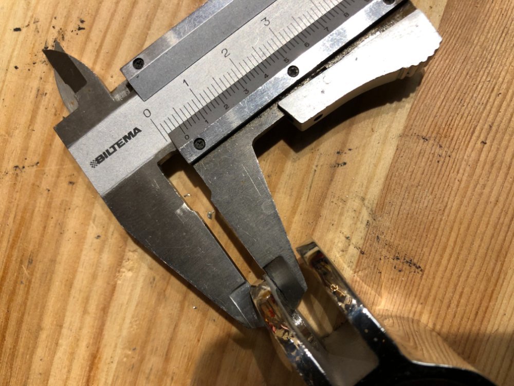

Bilde 2 og 3 viser godstykkelsen som er igjen på festet, 3 mm der jeg har borret og 4 mm tykkelse i godset ellers.

Jeg synes det ser svakt ut med så lite gods rundt hullet. Men det er bare på magefølelsen.
Det burde være enkelt å fikse noe kraftigere med litt sveising.

Derimot savner jeg en tegning/skisse av hvordan denne krybba skal se ut. Min første tanke er at slike rekkerør er veldig tynne i godset, og dermed veldig veke. Så jeg er skeptisk. Men jeg vet jo ingenting om hvordan den skal se ut og hvilke krefter den blir utsatt for.
Takker for kommentarer. Veldig nyttig med innspill. Enig i at rørene er tynnveggede. Derfor bruker jeg 22 mm rør innvendig i begge ender av røret mellom snapdavitfestene. Skal prøve å få laget en skisse. Men slike prosjekter gjerne litt til underveis, og ofte med deler jeg har liggende.
Litt av tankene er at røret mellom snap davit festene skal bli helt stivt, slik at kerefter i horisontalplanet fra vuggen/jolla skal bli fordelt på begge festene. Men hovedvekten blir selvfølgelig på festet nærmest hekken på jolla der motoren sitter.  Har en King Starbord 19 mm  tykk plate som selve vuggen skal lages av. Budsjett, under Kr.3000,-  I øyeblikket er heller ikke overgang fra dette røret til selve vugga klar heller. Noen som har tanker om at det blir rustmerker på king Starboard om man bryker syrefast mot dette?
