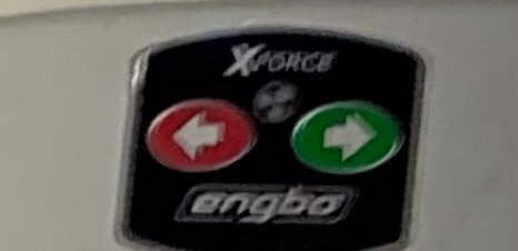

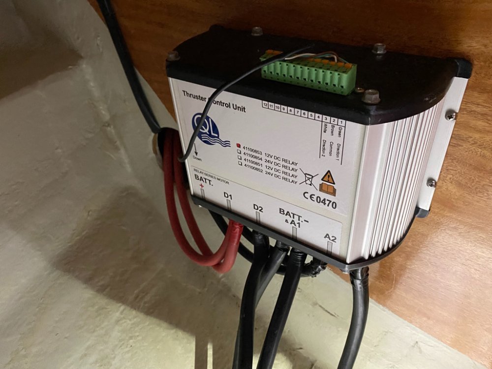

Jonas78 Svart 2.Desember.2021 Emnestarter Link til dette innlegget Svart 2.Desember.2021 Engbo trykkpanel, QL truster kontroll unit- har ikke flere bilder, så har ikke mer info pt. Engboen er den som går til toppen av kontrolluniten med de tre små ledningene. Sitér dette innlegget Bruk vest! Link to post

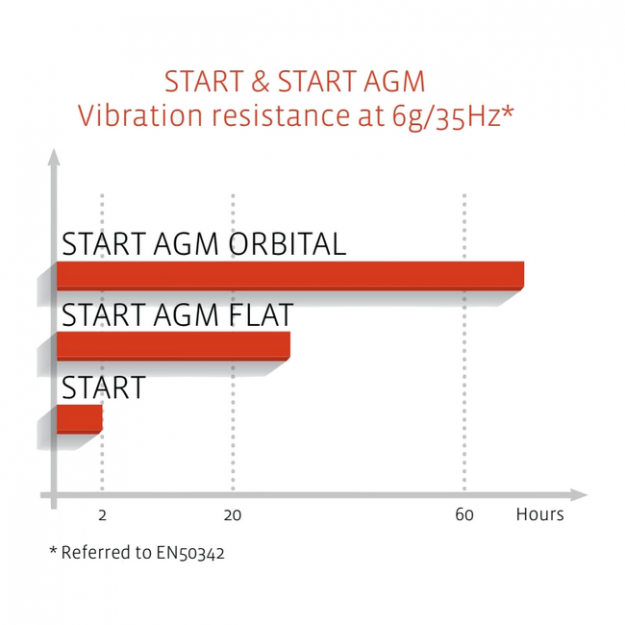

"LISE" Svart 17.Desember.2021 Link til dette innlegget Svart 17.Desember.2021 Komodo skrev 58 minutter siden: AGM batterier er bra til det. Og ifølge databladene til sønnak/exide er AGM- spiral/orbital bedre enn AGM- flat. Spiral har typisk slikt design: Flat er det tradisjonelle designet: Hvor mye forskjellen på orbital og flat har å si i praksis er jeg usikker på. Som man ser av den første figuren er begge AGM designene vesentlig bedre enn "vanlig bly/syre". Sitér dette innlegget Guttedrømmen - Sandvik 945. Prosjekttråd åpen for innspill! Guttedrømmen – Shetland 2018 – Sandvik 945 Link to post
