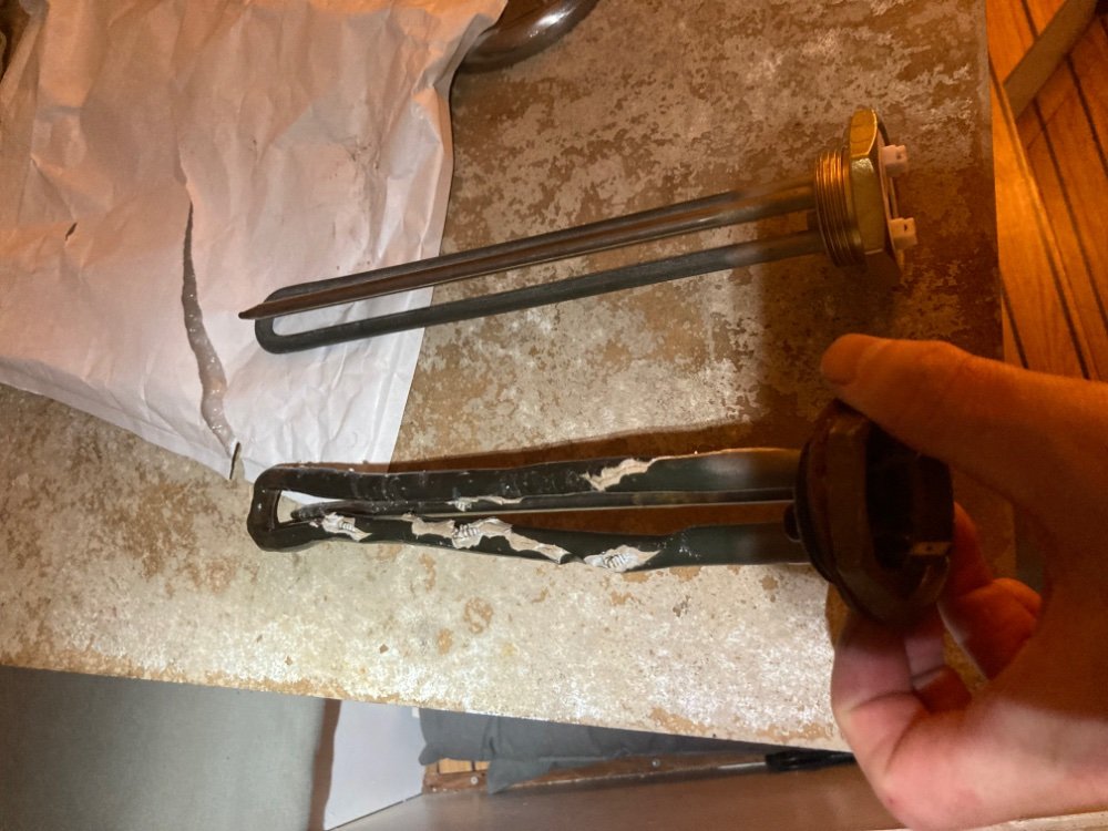

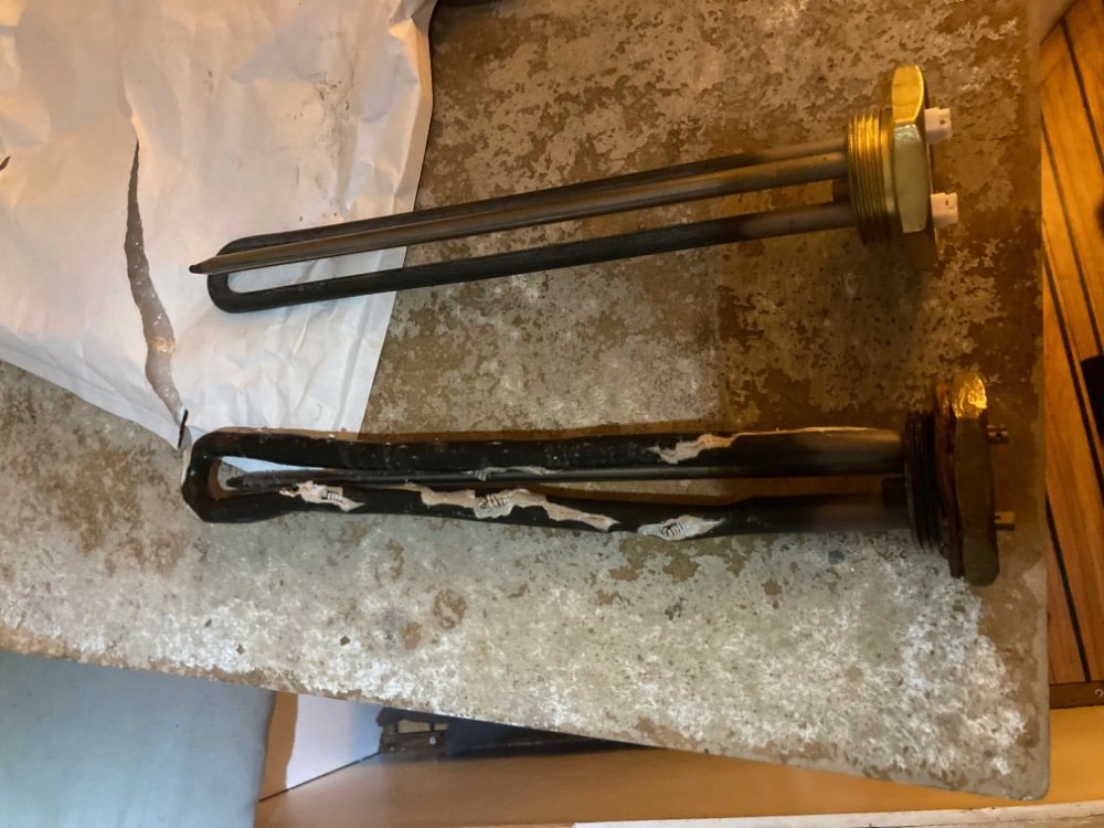

gregor Svart 20.Januar.2022 Emnestarter Link til dette innlegget Svart 20.Januar.2022 Man lærer stadig noe nytt i hvertfall :p korodert i stykker eller etsa i pakningene + kortslutning? Varmerørene har est ut litt.. men det at den er litt deformert er fra jeg tokk den ut da jeg måtte klemme rørene litt sammen for å få dem ut av åpningen i tanken.. Sitér dette innlegget Min prosjekt tråd for långedrag 44 i stål https://baatplassen.no/i/topic/102735-prosjekt-långedrag-44-1980/ Link to post
gregor Svart 20.Januar.2022 Emnestarter Link til dette innlegget Svart 20.Januar.2022 Deformert som i bøyd altså.. det hvite og at det er hull inn til varmetrådene er fra en eller annen reaksjon Sitér dette innlegget Min prosjekt tråd for långedrag 44 i stål https://baatplassen.no/i/topic/102735-prosjekt-långedrag-44-1980/ Link to post
Hakkannen Svart 20.Januar.2022 Link til dette innlegget Svart 20.Januar.2022 (redigert) Det der så virkelig ikke bra ut! Er selve varmerørene i rustfritt? Hadde vært interessant å klippet dem opp i biter og lagt dem i kald og varm klorløsning, bare for å se når korrosjonen er heftigst. Det må jo være snakk om relativt kort tid dette her, det blir vel vanligvis ikke liggende klorløsning mot kolben over så veldig lange tiden når det bare er snakk om kloring av tanken med skylling i etterkant. Skremmende. Redigert 20.Januar.2022 av Hakkannen (see edit history) Sitér dette innlegget Link to post
Hulda Svart 20.Januar.2022 Link til dette innlegget Svart 20.Januar.2022 (redigert) Ikke nødvendig med slik test. Korrosjon er i sin natur en 'energireaksjon', der temperatur er en helt grei driver. De eneste materialene jeg kan tenke meg som tar slik 'juling' er noen Cu/Ni-legeringer (Monel K500) og Ti, om jeg ikke husker feil. AISI-serien tåler det uansett ikke. Det er jeg helt dønn sikker på. Redigert 20.Januar.2022 av Hulda (see edit history) Sitér dette innlegget Link to post
Komodo Svart 20.Januar.2022 Link til dette innlegget Svart 20.Januar.2022 Hulda skrev 1 time siden: AISI-serien tåler det uansett ikke. Det er jeg helt dønn sikker på. Ikke bare det, men stålet i disse berederne er nok heller ikke top notch i 300 serien. Sitér dette innlegget Draco 20 blir jolle Skroggjennomføringer og materialkvalitet DIY Badeplattform DIY Anker i syrefast Link to post
