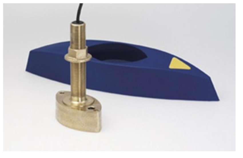

TideRace Svart 25.Mars.2022 Link til dette innlegget Svart 25.Mars.2022 Da har du en annen giver, @bjoris . Min ser omtrent ut som den som er avbildet under. Selve giverenheten sitter nede i gjennomføringen og kan løftes opp, selv når båten ligger på vannet. Dette er imidlertid en ren dybdegiver (viser kun antall meter dybde) og som ikke har ekkolodd-funksjoner Sitér dette innlegget Link to post

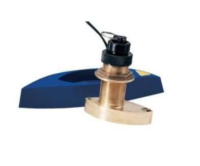

bjoris Svart 25.Mars.2022 Emnestarter Link til dette innlegget Svart 25.Mars.2022 (redigert) Min giver er rimelig lik denne her, for meg ser det ut som vi må på land for å evt bytte ja... Redigert 25.Mars.2022 av bjoris (see edit history) Sitér dette innlegget Blogg:S/Y FRI - (2008-2018: Hanse 350 - 2019: NB820 Sport og Bavaria B/One) 2020-: NB 870 Ardea D4-260 2012/2013 model Link to post

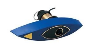

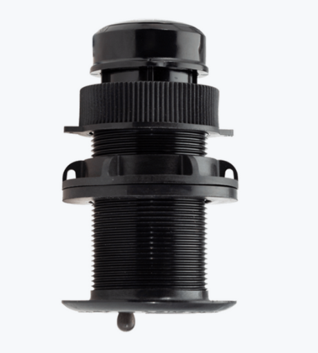

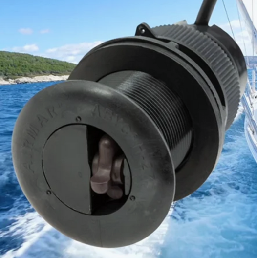

Jannmar Svart 27.Mars.2022 Link til dette innlegget Svart 27.Mars.2022 (redigert) bjoris skrev On 25.3.2022 at 12.48: Min giver er rimelig lik denne her, for meg ser det ut som vi må på land for å evt bytte ja... Ja du må på land for å bytte. Den giveren du har avbildet ser mistenkelig ut som en Airmar B 45. Den har ingen skovlhjul. Mer sannsynlig at det du har er en Airmar B 774. Den har skovlhjul for fart. Se vedlagte bilder. (Men hva skal du egentlig med denne fartsgiveren på ekkoloddgiveren? Ser du ikke hastigheten på kartplotteren)? Til slutt: Hva mener du, og andre her, med det dere omtaler som "logg"? Redigert 27.Mars.2022 av Jannmar (see edit history) Sitér dette innlegget Link to post
