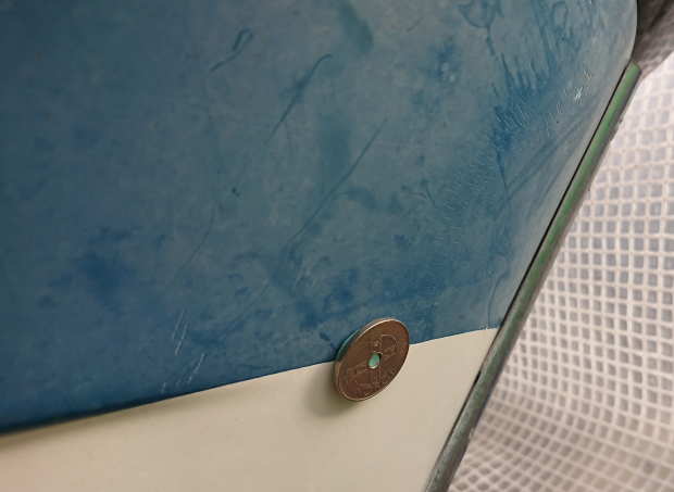

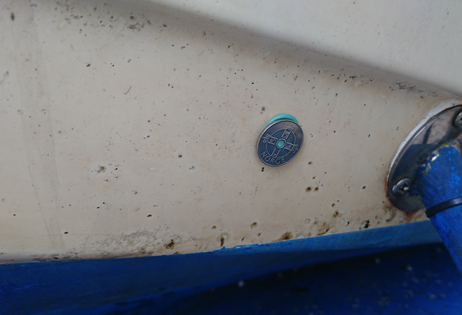

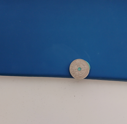

Alias_Knagg Startet 24.Mars.2022 Link til dette innlegget Startet 24.Mars.2022 Vi kjøpte får første båt i fjor og hadde rikelig å ta fatt i av rent teknisk vedlikeholds-etterslep. Nå begynner det å bli på tide å tenke litt på det ytre, og jeg har lest side opp og side ned her på forumet om polering og rubbing og alskens slikt. Jeg har i utgangspunktet stor selvtillit på det å lese meg opp på saker & ting, og deretter prøve meg frem, men det kan jo også ta en hel del tid. Når det gjelder båtpleie så føler jeg at det er ganske mye skjønn og erfaring involvert i det å velge ut riktig produkter og fremgangsmåte til en gitt grad av forfall og slitasje. I alle fell om arbeidet skal bli rimelig effektivt og resultatet blir bra. Dessverre så har jeg ingen i min omgangskrets eller familie som har den typen erfaring. Tanken har da vært at jeg skulle hyre inn noen til oppdraget i år, som da samtidig kunne gi meg noen tips. Det som slo meg nå er at et fint alternativ hadde vært om det finnes noen som holder kurs. Jeg finner ikke noe slikt på nettet her og nå, så da spør jeg altså dere her.. Finnes det noen som holder kurs i båtpleie og polering? ( Fortrinnsvis på Østlandet eller Oslo området ) Sitér dette innlegget Polar 20 (1989) med Volvo Penta 2002 på Oslofjorden og i Øsfold Link to post

Alias_Knagg Svart 24.Mars.2022 Emnestarter Link til dette innlegget Svart 24.Mars.2022 Erik skrev Just now: Begynn forsiktig med det basiske i år Nja.. Jeg begynte egentlig å øve meg litt på en gammel VG-jolle i fjor, men føler ikke jeg lærte så mye av det. Den trenger mest sannsynlig sliping og ny topcoat om jeg skulle gjøre det "riktig". Saken med Polaren er det at den antagelig ikke er polert på ganske mange år, og da tror jeg ikke det monner så mye med vanlig vedlikeholdspolering. Jeg er redd det blir tilnærmet bortkastet arbeid, men jeg vil ikke ta for mye heller, og den vurderingen synes jeg er vanskelig. Det finnes sikkert hundrevis av produkter der ute med forskjellige egenskaper og gilde lovnader på flaska, men jeg kan jo ikke akkurat kjøpe en av hver og prøve meg fram. :-J Sitér dette innlegget Polar 20 (1989) med Volvo Penta 2002 på Oslofjorden og i Øsfold Link to post
index Svart 24.Mars.2022 Link til dette innlegget Svart 24.Mars.2022 Det er mye gelcoat å polere på, så det skal du ikke være redd for. En god runde rubbing, polering og hardvoks så blir den nok riktig så bra skal du se. Nedsliping og ny topcoat er en kjempejobb og ikke noe jeg ville ha gjort på en slik båt. Sitér dette innlegget "First they ignore you, then they ridicule you, then they fight you, then you win." - Mahatma Gandhi Link to post

Alias_Knagg Svart 24.Mars.2022 Emnestarter Link til dette innlegget Svart 24.Mars.2022 Roger jo skrev 20 minutter siden: Denne så ok ut Har sett den, og mange fler! Utfordringen er vel egentlig mest å vurdere hvilke produkter som trengs for akkurat den tilstanden av oksidasjon, møkk og slitasje som jeg har. Håndlaget tror jeg skulle komme ganske raskt :-) Om det faktisk ikke finnes noen som holder kurs, så får jeg kanskje komme tilbake her med bilder osv. og spørre helt konkret etterhvert. På et kurs ville man vel lære mest om håndlaget i alle fall, og ikke nødvendigvis så mye om tilstandsvurdering. Sitér dette innlegget Polar 20 (1989) med Volvo Penta 2002 på Oslofjorden og i Øsfold Link to post
