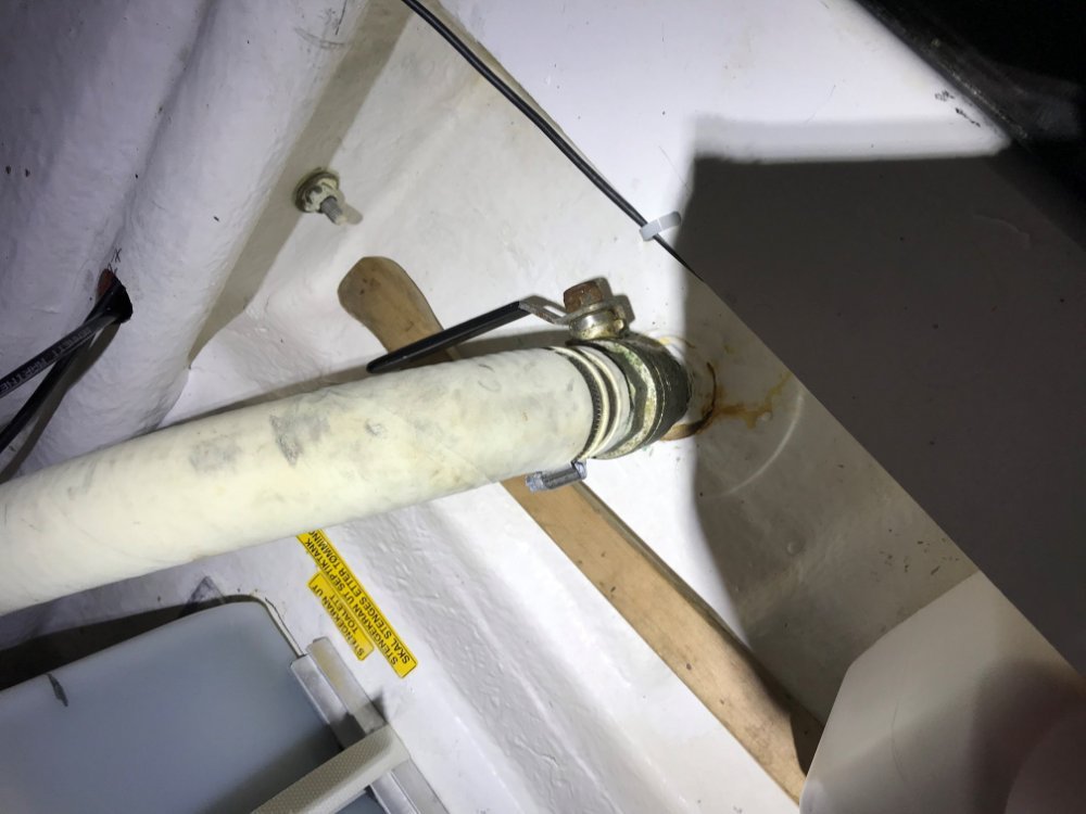

Lars Marius Startet 2.April.2022 Link til dette innlegget Startet 2.April.2022 Hei! Skal til Sverige i sommer. Må få satt inn en ventil på tømmeslangen min opp til en skroggjennomføring. Spiller det noen rolle hvor på septikslangen min jeg setter inn en ventil? Bildet viser slangestussen før bunnventilen. Her er det plass å få satt inn en 3-veis Y-ventil. Synspunkter? Sitér dette innlegget Link to post
Roger jo Svart 2.April.2022 Link til dette innlegget Svart 2.April.2022 Lars Marius skrev 1 time siden: Synspunkter? Det er bunn ventilen i tanken vi ser , hva er i andre enden? Sitér dette innlegget Kokekyndig maskinist kjent på kysten. Link to post
Kanalkapteinen Svart 2.April.2022 Link til dette innlegget Svart 2.April.2022 Er det tømmepumpe på denne, eller frittfallstank? Hvis pumpe, må ventil for dekkstømming stå før pumpa. Du må også sørge for skikkelig lufting til tanken så den ikke skades av vakuumet fra tømmestasjonen. Sitér dette innlegget Tråden om Livet med Windy 8600MC Tråden om Livet med Draco Summerwind 24 Det er vel, det er vel med min sjel. Link to post
Lars Marius Svart 3.April.2022 Emnestarter Link til dette innlegget Svart 3.April.2022 Hei Dette er en NB 870 med elektrisk toalett, septiktank og bildet viser ventilen for tømming til sjø. Lufting av tanken er ok. Kan ventilen settes inn ca 40 cm før gjennomføingen til bunnventilen (tømmeventil i bunnen av båten)? Sitér dette innlegget Link to post
Roger jo Svart 3.April.2022 Link til dette innlegget Svart 3.April.2022 (redigert) Forstår jeg rett, er den slangen i et fritt fall system og du kan sette inn et T stykke hvor det er lettest å komme til. Bare husk på ha ventilen i skutesiden stengt ellers blir det flære . Spyl opp luftingen så du er sikker på at det kommer inn nok luft. jeg er fornøyd med denne dekksgjennomforingen må være EN ISO 8099:2000. standar Redigert 3.April.2022 av Roger jo (see edit history) Sitér dette innlegget Kokekyndig maskinist kjent på kysten. Link to post
Hulda Svart 3.April.2022 Link til dette innlegget Svart 3.April.2022 Hulda har T-stykke og slange opp til godkjent dekksgjennomføring (et par forskjellige standarder), fungerer helt utmerket. Sitér dette innlegget Link to post
