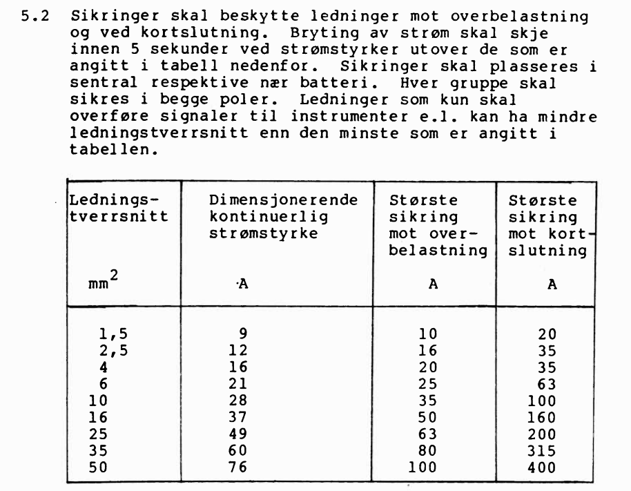

Med dynamo på 50Ampere bør man ikke gå for mindre kabler enn 16mm2. Det vil sannsynligvis sjeldent/aldri gå så mye strøm men det kan potensielt gjøre det. Det jeg har funnet av sikringstabeller ihht. norsk standard er som følger:
https://www.dsb.no/globalassets/dokumenter/elsikkerhet-els/maritime-anlegg/2019/nordisk-bat-standard-for-yrkesbater-under-15-meter.pdf
Dette gjelder yrkesbåter så mulig det er andre krav til fritidsbåt, men ville uannsett ikke dimensjonert ned.
Har en annen referanse fra forumet her uten at jeg kjenner til kilder. Den er som følger:
Hvis vi skal ta utgangspunkt i den tabellen som er minst konservativ så menes det fortsatt at 16mm2 skal sikres med 50A som også er maks effekt på dynamo. Usikker på hvor tynn ledningen må være før den smelter men syntes dette er en fin pekepinne. Ville ikke gått for mindre enn 16mm2 på 50A.
edt: Ser tabellene er like, men mer info på yrkesbåtversjonen.
