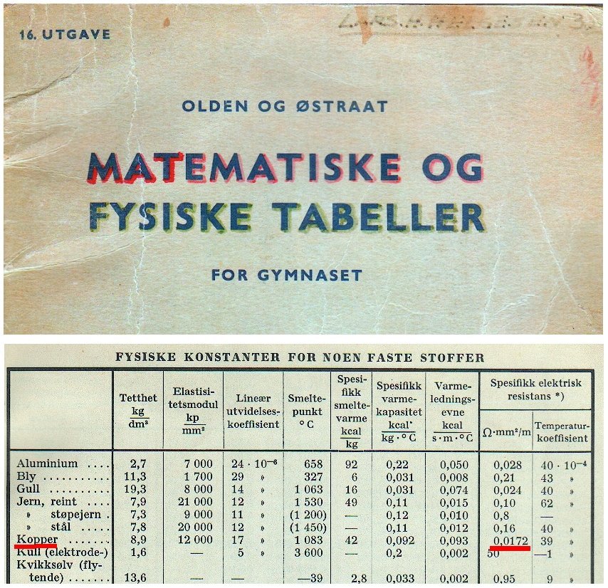

Vestkystseiler Svart 17.April.2022 Link til dette innlegget Svart 17.April.2022 (redigert) On 4/15/2022 at 2:18 PM, Lars H. said: Da må jeg ha regnet feil? Kan du være så snill å sette opp korrekt regnestykke? Gjerne med et eksempel der både 12V vinsjen og 48V vinsjen er på 2,4kW og 8m kabel. Så kan jeg se på det og lære imorgen. Forutsetninger: Winchen trekker 200A ved 12V og 50A ved 48V Ser bort fra batteriets indre motstand samt motstand i koblinger. 8m 95 kvadrat kabel har motstand på ca 1.7 mOhm 8m 6 kvadrat kabel har motstand på ca 27.2 mOhm 12V: Effekttap i kabel: 0.0017 Ohm * (200A^2) = 0.0017*40000 Watt = 68 Watt Spenningstap i kabel (Volt): 200A * 0.0017 Ohm = 0.34V Spenningstap i kabel (%): 0.34/12*100 = 2.8% 48V: Effekttap i kabel: 0.0272 Ohm *(50A^2) = 0.0272*2500 Watt = 68 Watt Spenningstap i kabel (Volt): 50A * 0.0272 Ohm = 1.36V Spenningstap i kabel (%): 1.36/48*100 = 2.8% Med andre ord kan du bruke 1/16 av kabeltverrsnittet dersom du firedobler spenningen, og ha samme effekttap i kabelen. Men så må man jo, som @NilsPilspåpeker, sjekke at den tynne kabelen tåler effekten. Redigert 17.April.2022 av Vestkystseiler (see edit history) Sitér dette innlegget Link to post
Lars H. Svart 17.April.2022 Link til dette innlegget Svart 17.April.2022 Nå må du unnskylde meg litt, men ta en liten titt tilbake i tabellen for spesifikk motstand for metaller. Der er det for kobber oppgitt 0,0172 Ohm pr. meter og mm², ikke 1,7 milliOhm som du har brukt i ditt eksempel. Resten av regnestykket ditt får du selv stå for. Din "generelle" regel om å redusere kvadratet ved å dele på 16 ved 48V kontra 12V blir litt rart om en for et kjøleskap som fint klarer seg ved korte 4mm² kabler skulle byttes ut med et tilsvarende i et 48V opplegg på 0,25mm². Men kanskje på tide å avslutte? Dette må vel kun ha interesse for "spesielt interesserte". Å bytte til 48V forsyning og utstyr for 48V er vel ikke særlig aktuelt for så mange? Sitér dette innlegget Lars H. Helgesen, "Kapteinen" på Trudelutt (Saga27) med hjemmehavn i Son, Oslofjorden Nettsteder jeg drifter: trudelutt.com oljepionerene.no Skipshunden vår Som Paschuan i Soten sa på 1920-tallet: Ja, inte är jag mätt, men törstig är jag. Link to post
