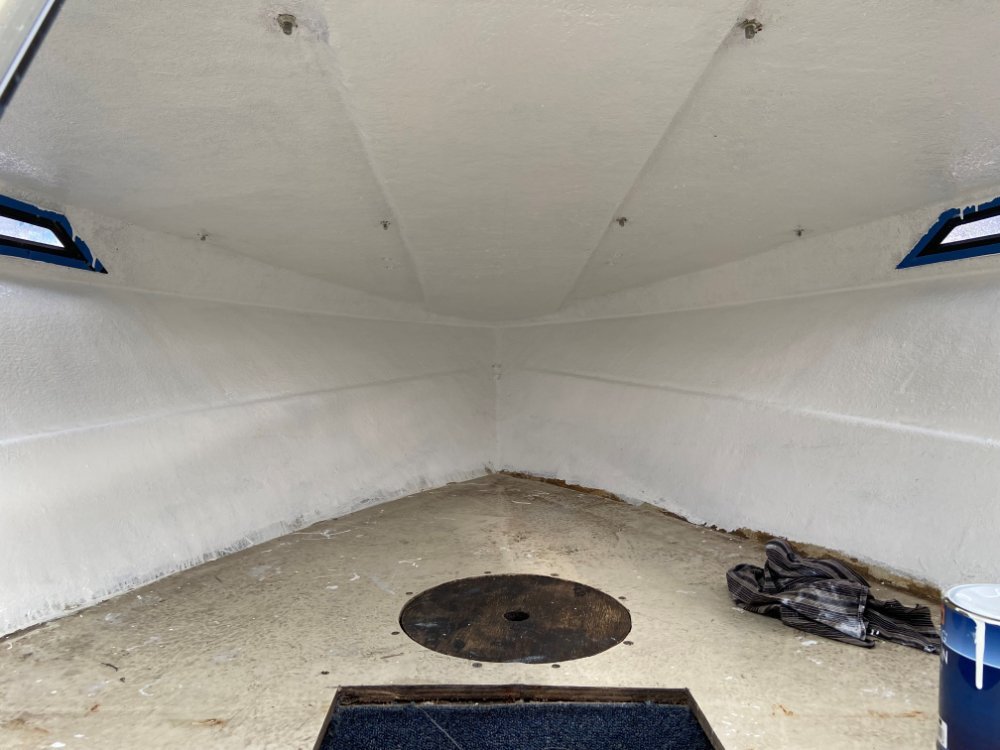

Bcrazy Svart 23.Mai.2022 Emnestarter Link til dette innlegget Svart 23.Mai.2022 Valgte å fjerne alt og male med Shipolin. Ser slik ut etter 3 strøk Sitér dette innlegget Link to post
