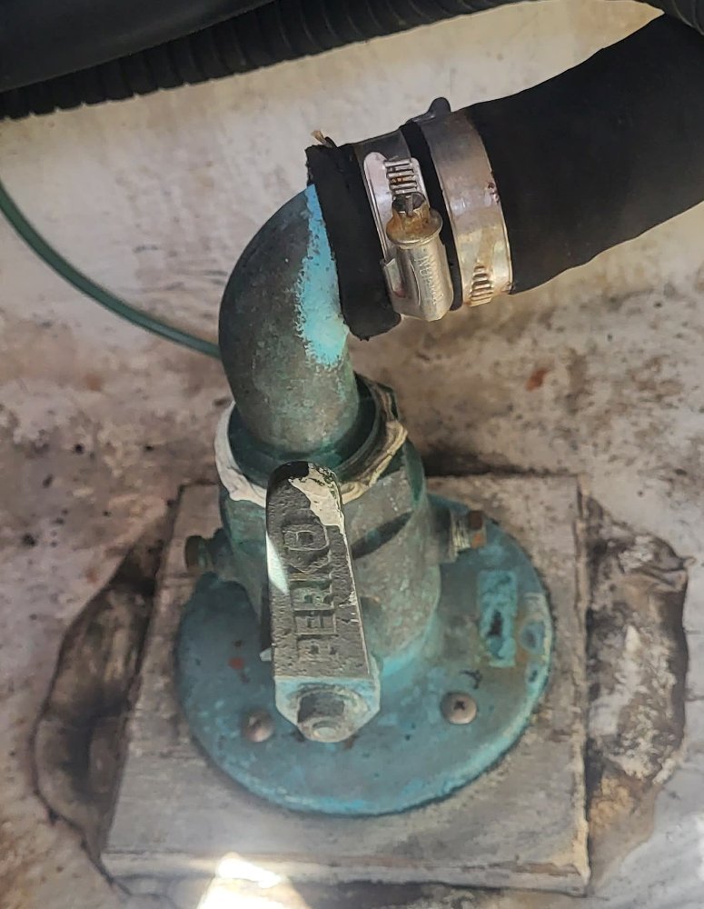

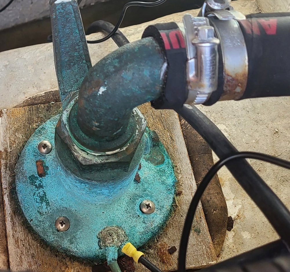

Det er noen "beist" av noen skroggjennomføringer som står i båten. De er garantert originale dvs fra 1988.

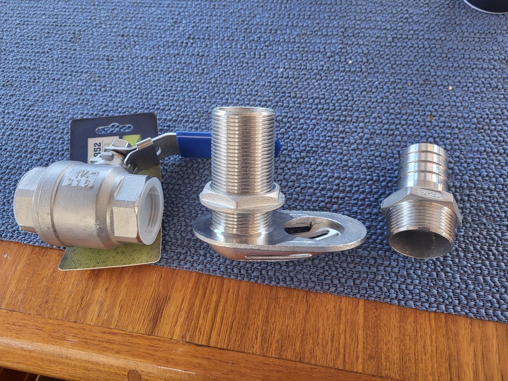

Har kjøpt inn nye i rustfritt etter å ha lest en del tråder her. Men nå er jeg bittelitt i tvil om de er lange nok til å gå igjennom (de jeg har kjøpt) og om det i det hele tatt er nødvendig. Ser at de er helt grønne og de er skrudd fast på en plate med noe "guffe" under.
Har du byttet slike på din Bayliner @Ida Marie III ?
Båten skal opp i morgen eller mandag og får nok å gjøre på de 5-6 dagene den skal stå på land. Så om jeg hadde sluppet å bytte disse, så hadde ikke det gjort noe for å si det slik.
Tenkte om jeg tok en hammer og smalt til de som står der nå og om det ikke skjer noe, så la det være. Eller burde jeg bare bytte de nå som båten skal opp. De virker jo veldig "pinglete" de jeg har kjøpt da i forhold til de som står der i dag...
Det er 2 skruer på siden av de som står der nå, uten at jeg vet hvilken funksjon de har..

Det er umulig å si om gjennomføringene bør byttes ut fra de bildene. At de er grønne utvendig er ikke et tegn på at de er ødelagt, det er bare irr, en helt naturlig korrosjonsprosess på kobberlegeringer. Om det er messing eller bronse i delene dine klarer jeg ikke å si ut fra bildene, men det spiller heller ingen rolle. Det finnes gode kvaliteter av begge.
Mer informasjon om det finner du i denne tråden, der har jeg skrevet en del om messing og bronse.
For å sikkert om gjennomføringene bør byttes må de egentlig demonteres, rengjøres, og inspiseres fra innsiden. Er de fremdeles gode, kan du bare montere dem tilbake.

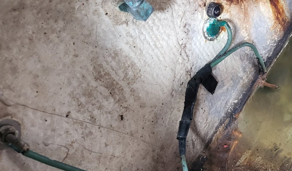

De du har er jordet mot den store anoden akterut med kabler...
Jeg har samme opplegget, og byttet mine for 2 år siden...nettopp pga jeg var usikker...det viste seg og være helt unødvendig...kappet dem, og det var tykt gods...sannsynligvis langt bedre kvalitet en dem du får kjøpt i dag...
Dunk til dem med en metall nøkkel etc...kommer det en klar fin synge lyd er de ok...kommer det derimot en dump lyd, som et stykke treverk, da må du bytte...

Roger og Olina skrev 1 time siden:
Takker @Ida Marie III skal teste ut det. Samtidig vil jeg følge rådet til @Komodo å skru av det jeg får av.
 Men jeg har ikke sett noen anode akter og har heller ikke fulgt disse kablene som er skrudd på gjennomføringene. Men burde kanskje sjekke det også @Ida Marie III..
Det er en slik 6 kg anode som jeg har bilde av i en annen tråd her inne...boltene i anoden går inn, og kobles mot kabler som igjen går til alle gjennomføringer,  motor, osv...

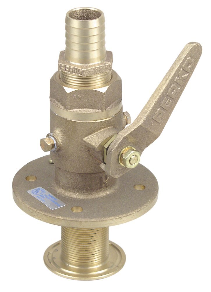

Ut fra bildet tipper jeg at det er denne Perko ventilen du har. Det er i tilfelle en bronseventil for maritimt bruk. Ingen grunn til å skifte den . .  Den er minst like god, og etter min mening bedre enn den syrefaste du har kjøpt.
https://www.perko.com/catalog/underwater_hardware/107/seacock_body_-_ball_valve_design/

Litt vanskelig å se på bildet...men det er 3 stk bolter som kommer igjennom, de er koblet mot de grønne jordings ledningene som vi ser på bildet ditt, som igjen går mot diverse komponenter som trenger anode beskyttelse..

NilsPils skrev for 19 timer siden:
Takker for det @NilsPils føler meg litt roligere da. Så vanninntaket er skrudd inn i denne ventilen. Jeg kan jo skru av toppen av den og se hvordan det ser ut og bruke fila på utsiden som Gudrun foreslår. Er jo dumt å bytte bare for å bytte også da...
Virker jo veldig robust. Uansett så skal jeg bytte slangene for de er nok noen år nå...

Roger og Olina skrev for 3 timer siden:
Legg også merke til de to små pluggene på siden. Tipper de er for at du skal kunne drenere rommet rundt kula i ventilhuset. Veldig praktisk om vinteren. Men sett dem på plass igjen hvis båten ligger på vannet.
Her har Bayliner levert kvalitet. Den ventilen med skroggjennomføring må du ikke vrake.
