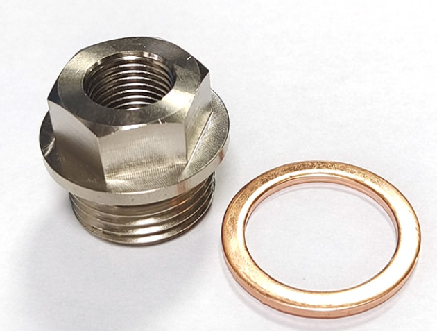

dieselfan Posted April 24, 2022 Share Posted April 24, 2022 Lazyjack skrev for 2 timer siden: Skal manometeret monteres som erstatning for en av disse pluggene i innsugningsmanifolden? Ja Du får manometer med veldig mange typer infesting og retning på tilslutningsnippel. Tilgjengelighet til motor avgjør om du vil avlese manometer horisontalt eller vertikalt. Er horisontalt ok så velger du trolig tilslutning som på bildet over. Ønsker du å se ned på motoren er trolig nippel rett ut bak på manometer det beste, særlig om du ønsker å ha manometeret der permanent. I tilfelle du ikke er klar over at Volvo Penta faktisk solgte "standard" 52mm ladetrykkmåler med utseende som KAD/KAMD instrumenter. Den er dessverre gått ut. Det finnes mange andre leverandører som lager både mekaniske og sensorstyrte instrumenter men designmessing avviker de endel fra VP look. Det er også medlemmer her som har forsket endel på å finne en god løsning på dette. Lazyjack skrev for 2 timer siden: Har du hint om en passelig leverandør? Er litt tilbakeholden med å anbefale leverandører og varemerker, men du nevner en av mange som jeg har meget god erfaring med. Men har også kjøpt kinavare av overraskende god kvalitet. Anbefaler å kjøpe oljefylt manometer med rustfritt hus. Om du sikter på en erfaren ekspeditør så får du gjerne montert adapter og manometer sammen med noen dråper Loctite, så sparer du tid og penger.. Under ser du et eksempel på adapter. Statistisk er det slangepress og fittings sjapper som er best på slike adaptere. Quote Link to post
