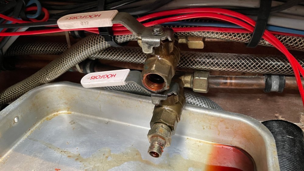

Etter 30 år har kuleventilene (ihvertfall den øverste på bildet) mellom pumpa til autopiloten og styringen begynt å svette litt rundt akselen, og etter noen måneders prokrastinering som det så fint heter, har jeg motet meg opp og tenkte å bytte dem før jeg mister for mye olje...
Ser at det står 1/2 PN25 på siden, noen som kan forklare meg hva som er forskjellen på disse og f.eks en slik? Står PN XX for trykk-klasse?
Selv ræl-ventilene fra Biltema skal jo takle 20 bar, vet ikke hva det tilsvarerer i forhold til de som står her nå?

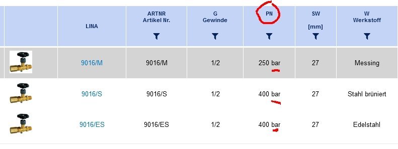

Et raskt søk ga dette bildet, så PN 25 står helt klart for 25 bar

Ja, noe sånt som denne burde vel funke - og endel høyere specs enn de som står der i dag.
Uten at jeg vet hvilket trykk du har i systemet, så ja. Syrefast ventil med teflontetning, det bør fungere. Bare vær obs på at den har NTP gjenger, ikke BSP.

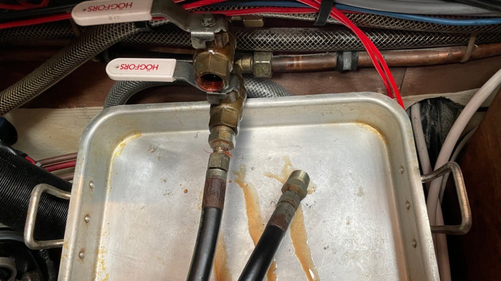

Mistenker at dere tror de står vilkårlig i kretsen? Det er jo ingen måte å drenere olje uten å først gjøre som jeg har gjort her, tatt av slangene til AP-pumpa...
