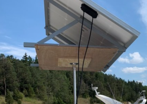

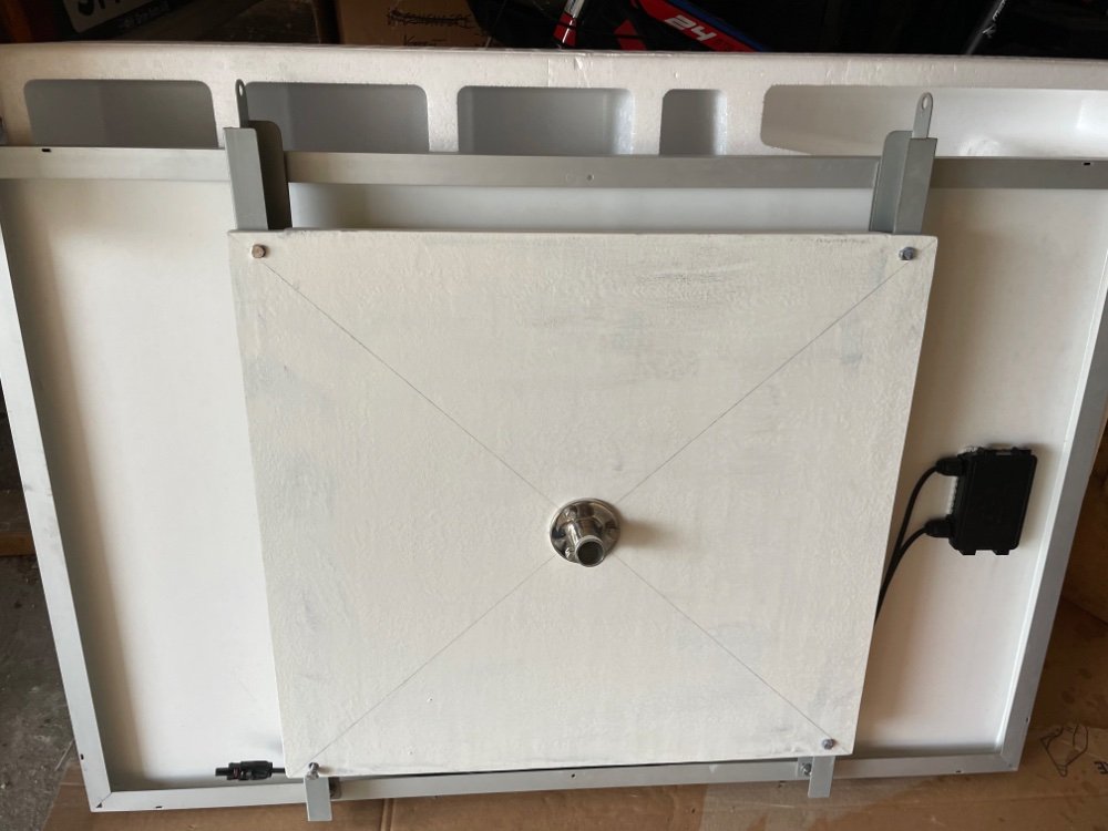

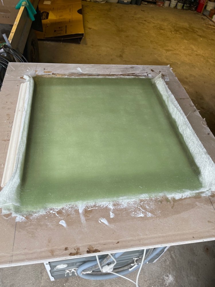

Jeg har laget et opplegg for å kunne vinkle og rotere ett «løst» 115W solcellepanel på flybridge i «mest mulig ideell retning» når vi ligger i uthavn. Dette har egentlig fungert utmerket, men mekanismen ble skrudd fast i en kryssfinerplate for å teste ut konseptet. Det er nå på tide med en permanent løsning, støpt med polyester/glassfiber.
Første forsøk (før jeg kappet i høyden):
Finerplaten demontert (kremt; et par år senere):
Tegnet opp omrisset på en gipsplate, og skrudd på to 21mm tykke lister, som skal gi støtte til profil, for å ta bøyestivhet:
Malte på et lag BT gelcoat, for å gi en glatt overflate på «pluggen», og smurte dette inn med slippmiddel. Malte så på et nytt lag gelcoat, rett på slippmiddelet:

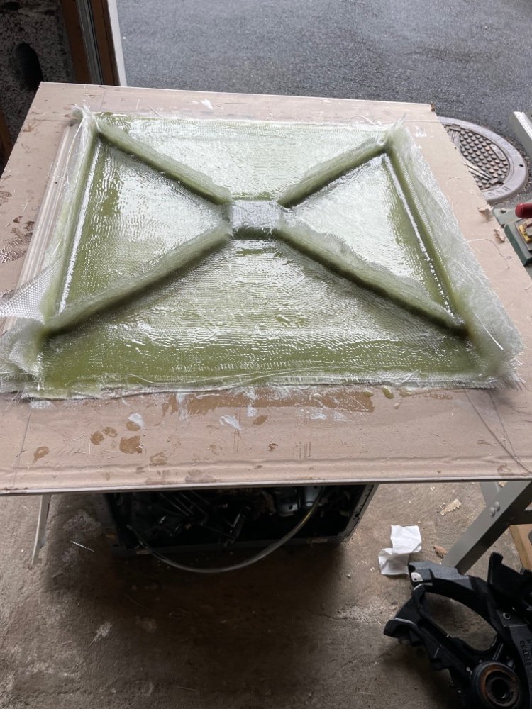

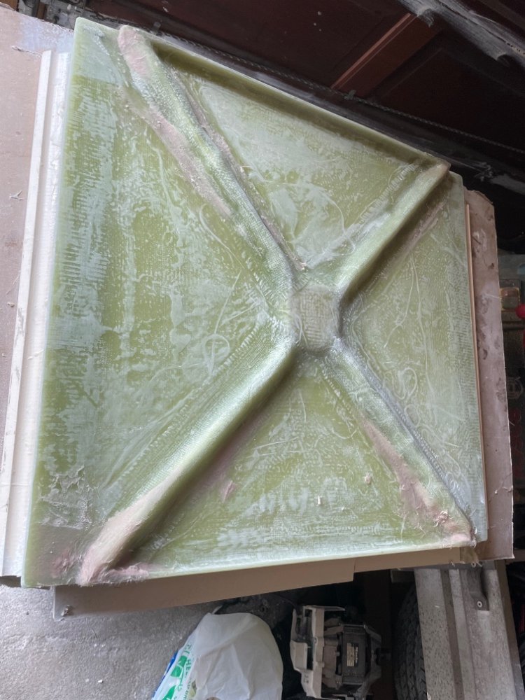

Og i dag har jeg støpt de første lagene, med vevet duk og polyester fra BT:

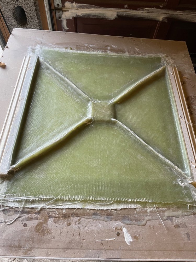

Neste skritt blir å lage en kilfuge med glassfibersparkel mot listene, før jeg støper resten av platetykkelsen med emulsjonsbundet glassfibermatter.
Til slutt skal jeg lage profiler på kryss med glassfibersparkel og ekstra tykt gods der jeg skal skru «rekkefoten» i senter. Og så til slutt et par lag matte eller vevet duk over disse igjen.
Så kommer spørsmålet; hvor mange lag duk, eller hvor tykt støp trenger jeg egentlig? Jeg vil ha det lettest mulig, men det skal jo holde…
Tja, si det. Det trenger ikke være tykt, men du burde hatt en kant rundt hele for å få stivhet. Men flere måter å løse det på selvfølgelig. Du kan også laminere inn en kjerne slik at det blir sandwich, det blir stivt. Da må du bare ta ut hull og fylle med massiv sparkel der du skal skru.

Jeg har nå klippet opp 3 ark med 450gr matter og 3 ark med 300gr vevet duk, og av restene klippet jeg 36 remser til å forsterke kanten rundt. Det blir vel kanskje tykt nok støpegods, håper jeg…?

1kg polyester, 4 lag duk, og noen ekstra strimler langs kantene senere…

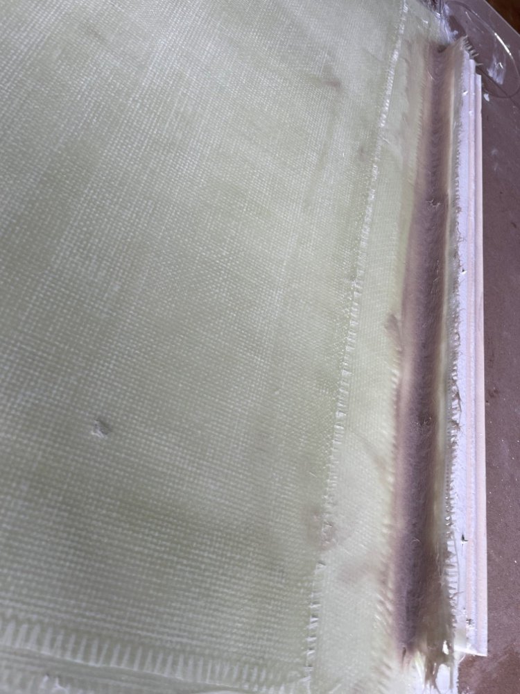

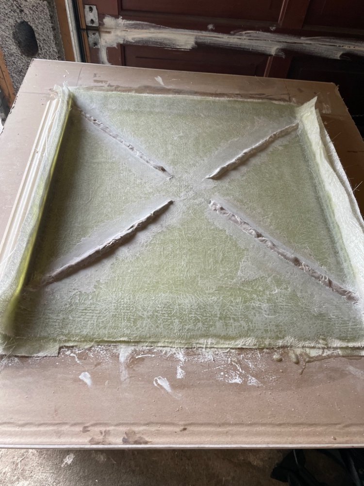

Det var så vidt jeg rakk å bruke opp alt, før det begynte å bli gel. Jeg klemte det inn med alu-rullen på slutten, så håper støpet ble bra nok!
Hvis jeg skal gjette, så har jeg omtrent 3-4 mm plate totalt. Skal prøve å måle når det har herdet.
Jeg ville nok laget rammen på alle 4 sidene med hulkil og ekstra kantstivhet.
Ett lag med 450 gr matte gir ca 1mm tykkelse, så med de første vevde mattene pluss det du la på i støp nr 2 burde i hvert fall gi 5mm. I tillegg har du ekstra tykkelse langs kantene.
Foreslår at du avformer støpet og så kan du vurdere om det er stivt nok. Om nødvendig kan du jo støpe mer etter avforming.
Det stemmer @Ruby; målte 5-6mm tykkelse.

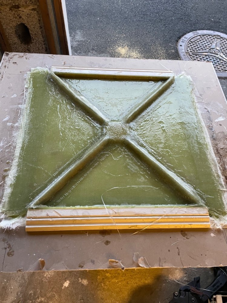

Fikk lagt på noen remser med glassfibersparkel i går, som jeg nå tenker å bygge videre på for å lage profil på kryss. Veldig klissete og vanskelig å forme til denne massen, men det gikk da på et vis.
Litt sent å komme med nå kanskje, men hvis disse profilene er for å stive av, ikke for å skru i, ville jeg heller gjort som en foreslo over med å støpe ned halve papp- eller plastrør. Da får du mer stivhet i forhold til vektøkningen.

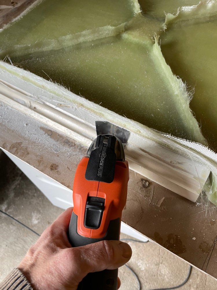

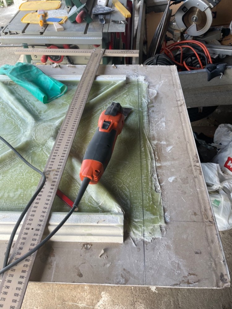

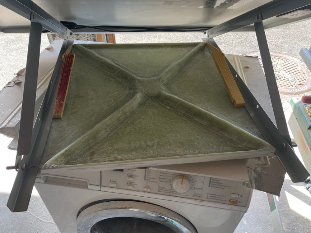

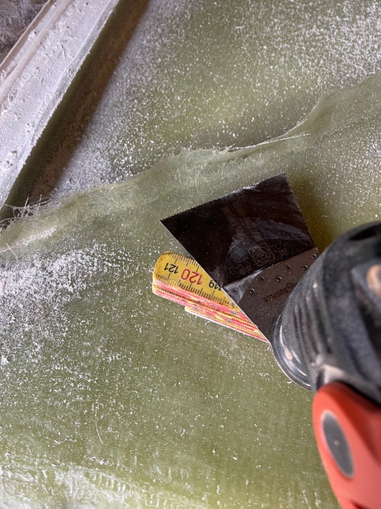

Nå har jeg kappet langs kanten:

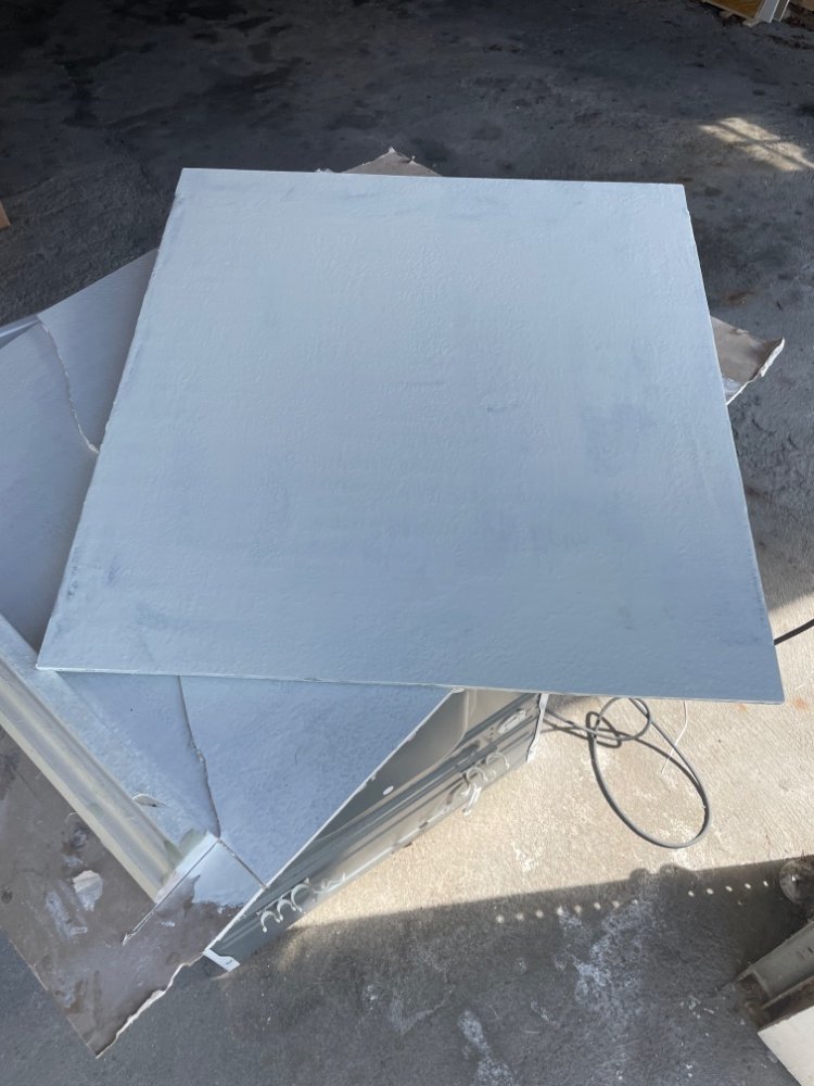

og avformet (det gikk overraskende lett!). Under:

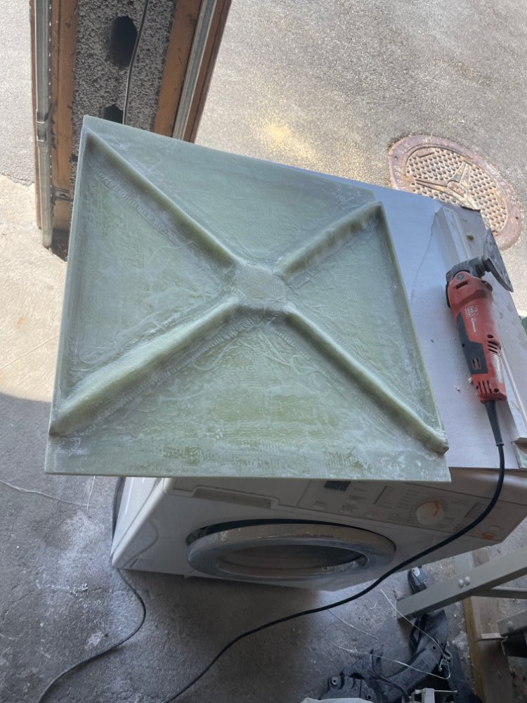

Over:
Og så tørrstable for å finne hvor jeg skal bore hull:

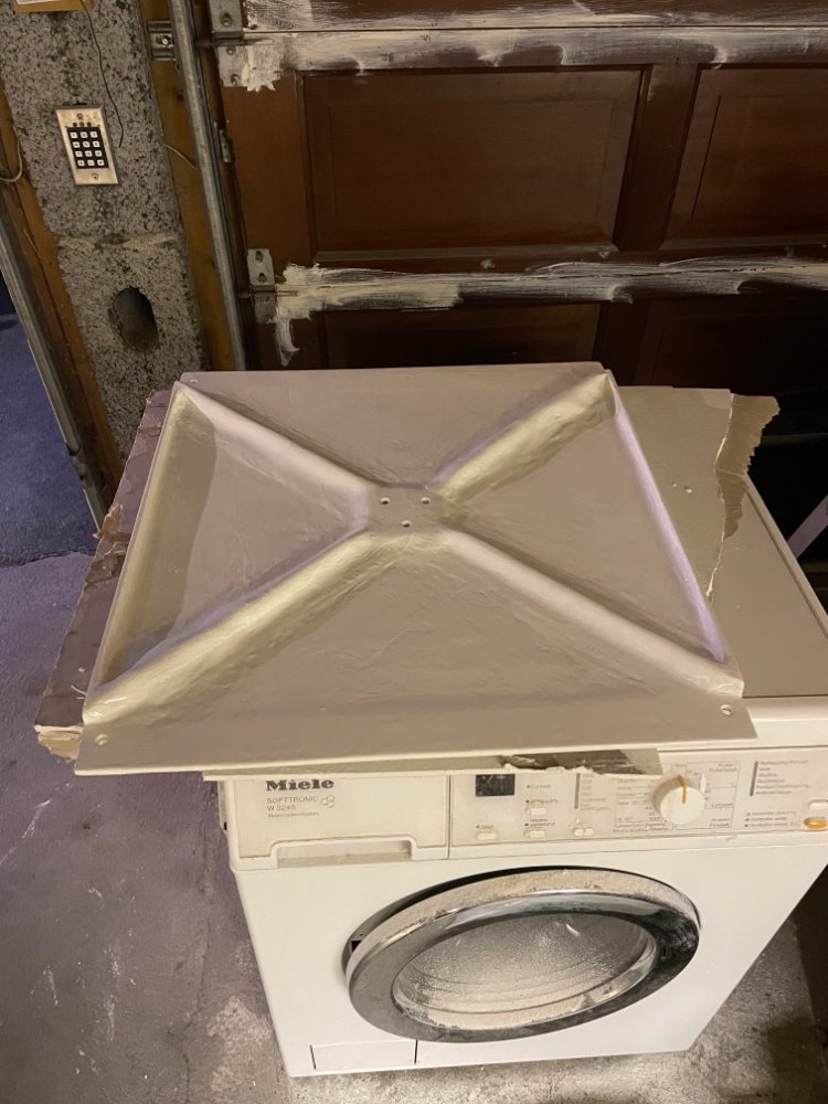

Det fliset seg veldig opp rundt det ene hullet. Hva er trikset når man skal bore i en glassfiberplate?
Etter å ha slipt litt, så fant jeg ut at jeg ville glassfiber-sparke noen hull og  skarpe kanter:
