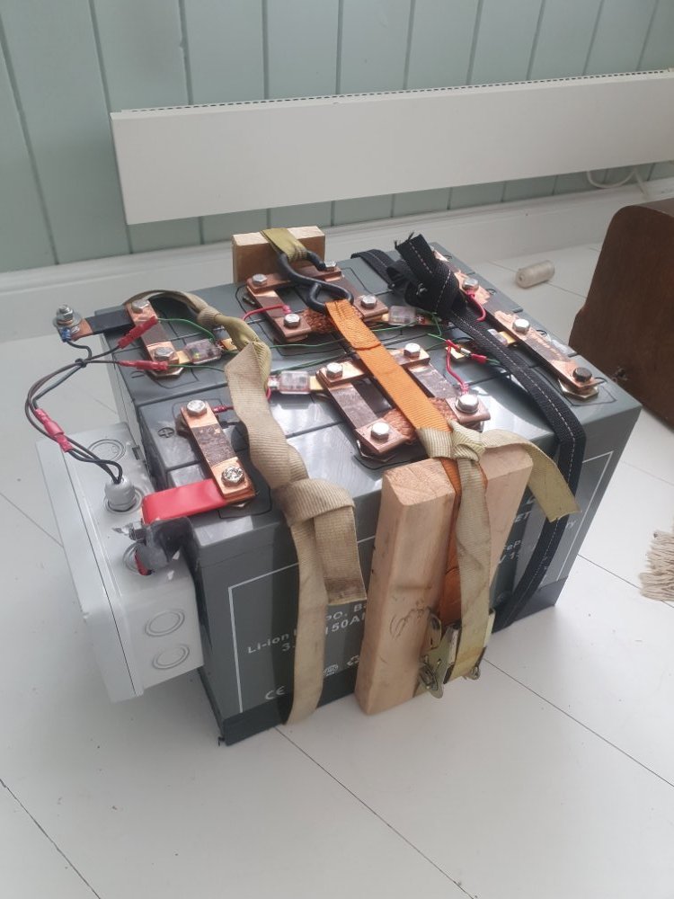

Husakallen Svart 24.Mai.2022 Emnestarter Link til dette innlegget Svart 24.Mai.2022 Og er det vanskelig å bygge om batteripakka jeg har kjøpt til 24v 150ah, har 8+3,3v celler a 150ah. Sitér dette innlegget Link to post

Bårdp Svart 24.Mai.2022 Link til dette innlegget Svart 24.Mai.2022 AMelbye skrev 19 minutter siden: finnes det noen egen klassifisering for bruk i båt? Finnes det noen spesifike krav og hva er kravene? Batterier i bil har vel mer sikkerhet og overvåking enn for eksempel det batteriet som nevnes i første innlegg? Ikke sikker på om det egentlig er noen forskrift som dekker lystbåter. Men for bruk i båt er det vel kun LiFe batterier som er anbefalt da de har en tryggere kjemi en de batteriene som brukes i biler. Sitér dette innlegget Link to post

Komodo Svart 24.Mai.2022 Link til dette innlegget Svart 24.Mai.2022 (redigert) AMelbye skrev 52 minutter siden: Jeg googlet og ser at Think-motoren bruker en batteripakke på 114 volt. Hva er grunnen til at batterier fra en bil ikke kan brukes i en båt? Da var jo ikke spenningen nødvendigvis så høy som tidligere nevnt her i tråden da. Når det gjelder batterier som har sittet i elbil, så står man fritt til å installere dem i en båt, ingen som nekter deg det. Men vær obs på at sikkerhet og brannfare er helt annerledes på de cellene enn på de lithiumbatteriene som er beregnet til båtbruk. Med trådstarters kunnskap om strøm og spenning er jeg derfor enig med @Bårdp i å advare mot å bruke batterier fra elbil. Andre her på forumet har gjort det med suksess, men da må man virkelig vite hva man gjør. Redigert 24.Mai.2022 av Komodo (see edit history) Sitér dette innlegget Draco 20 blir jolle Skroggjennomføringer og materialkvalitet DIY Badeplattform DIY Anker i syrefast Link to post
