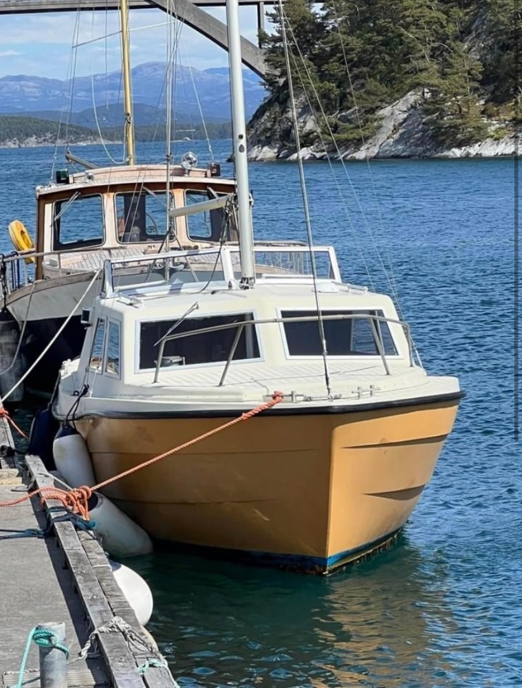

Snekke svinger kun til venstre
Båtmannen2.0
Johannes skrev for 16 timer siden:
Kan ha flere årsaker. Har det vert slik hele tiden når du hatt båten?
Kjøpe du/overtok du en båt som bare kan svinge en vei?
Eller oppsto dette etter en stund?
f.eks etter litt hard bakking?
Vi over tok den slik, har ikke startet den eller noe kun prøvd å svinge og går helt fint å svinge til venstre, men svinger man til høyre stopper den på midten.
Gullfisk skrev for 14 timer siden:
Det er sikkert rorarm som styrekabel/styresylinder er festet i, som har forskjøvet seg på rorakse. Den kan gå imot rorstopper/endestopp også ved bruk av rorkult.
Noe som er enkelt å fikse selv mens båten er på vannet?
Ja, den sitter gjerne med kile spor, klem rundt aksel, settskruer, og/eller gjemmomgående bolt/spennhylse.
Krryp nedi bak og se, og ta bilder, så ser du/vi hva det er. Hadde klemhylse og gjennomgående spennhylse på min 31 Viksund Goldfish. Kan skje med litt hard baking med mye ror vinkel, om det begynner å bli dårlig.
