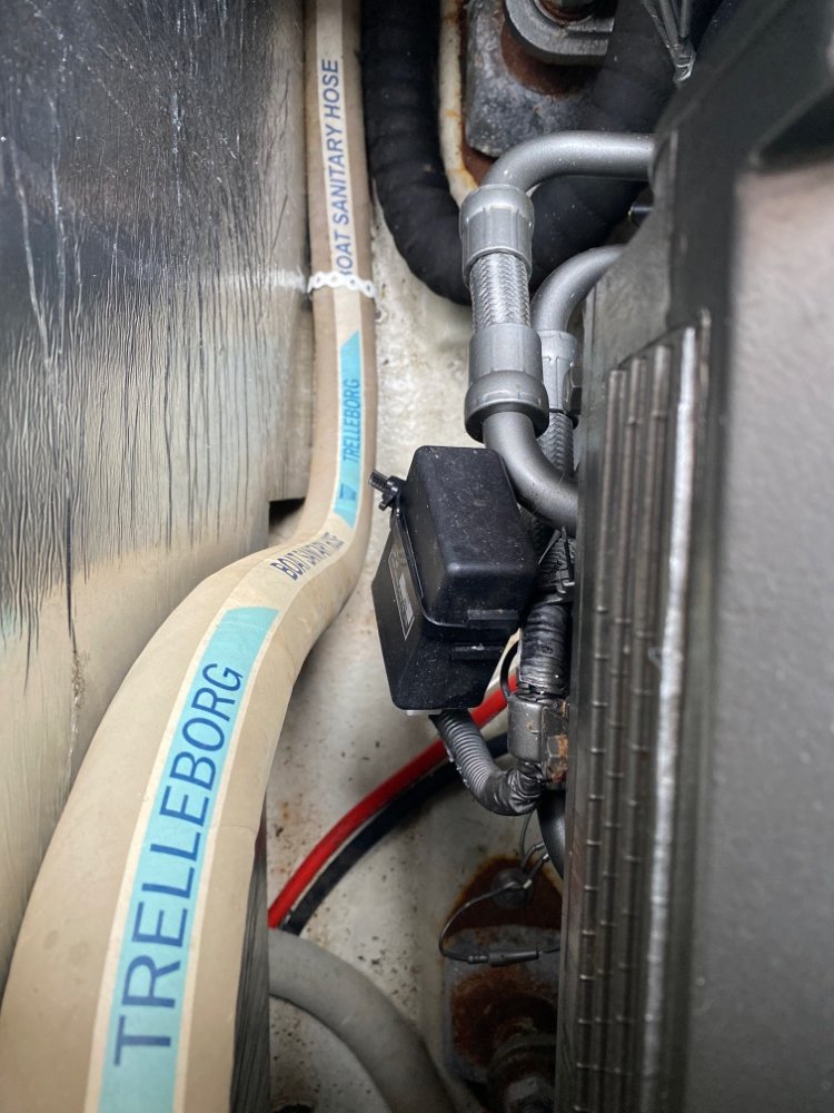

Mellomstor Svart 9.Juni.2022 Emnestarter Link til dette innlegget Svart 9.Juni.2022 Er det denne sorte boksen som skal kobles bort? Sitér dette innlegget Sjøen er for alle :-) Link to post

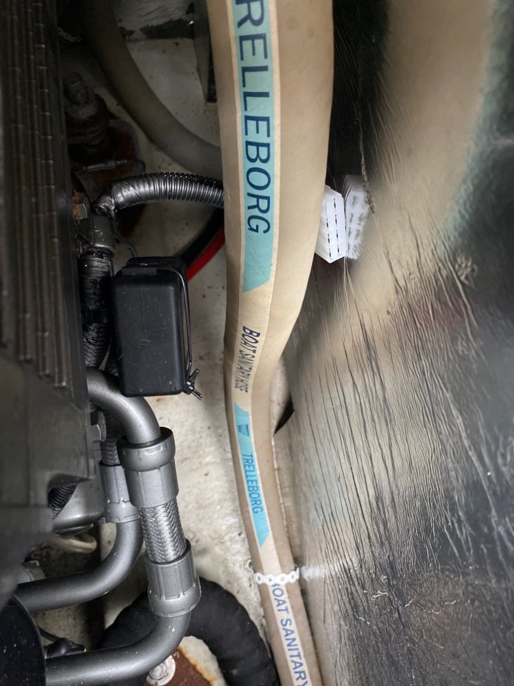

Mellomstor Svart 9.Juni.2022 Emnestarter Link til dette innlegget Svart 9.Juni.2022 (redigert) Mellomstor skrev 33 minutter siden: Er det denne sorte boksen som skal kobles bort? Eller denne lenger ned på babord side ? Redigert 9.Juni.2022 av Mellomstor (see edit history) Sitér dette innlegget Sjøen er for alle :-) Link to post
Mellomstor Svart 9.Juni.2022 Emnestarter Link til dette innlegget Svart 9.Juni.2022 Koblet ut det releer, da startet den alikevel på 1 sek og lading startet m en gang. gløde symbolet som normalt kommer på når man vrir nøkkel 1 hakk ble derimot borte. Gjort det rett da ? ?? Sitér dette innlegget Sjøen er for alle :-) Link to post
Komodo Svart 9.Juni.2022 Link til dette innlegget Svart 9.Juni.2022 Det høres veldig riktig ut Sitér dette innlegget Draco 20 blir jolle Skroggjennomføringer og materialkvalitet DIY Badeplattform DIY Anker i syrefast Link to post

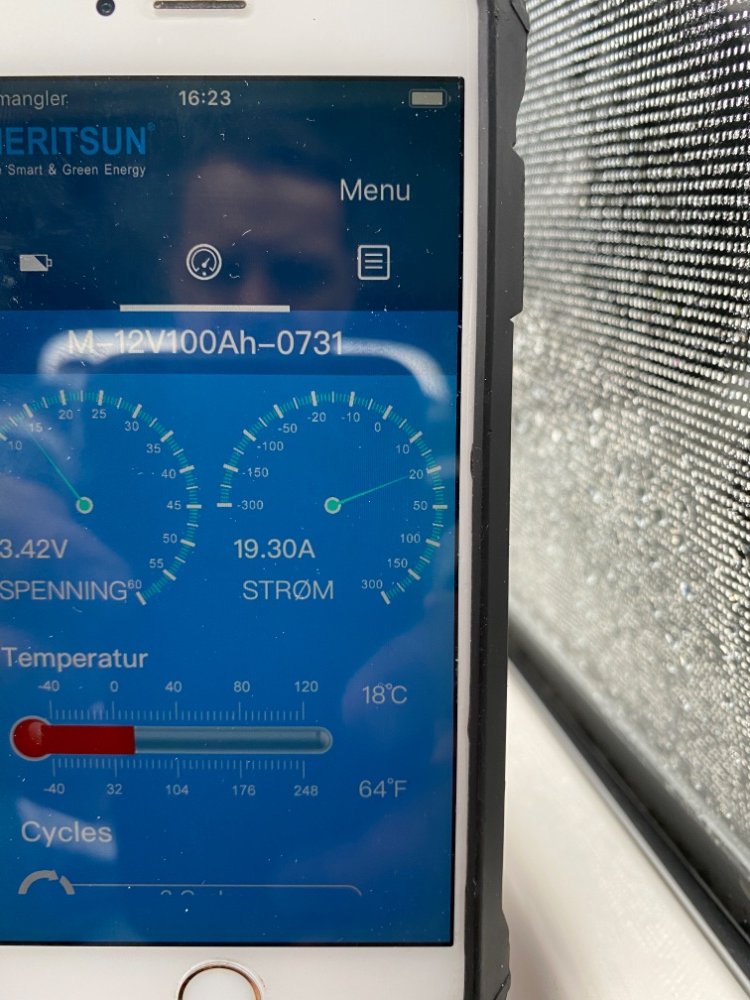

Mellomstor Svart 11.Juni.2022 Emnestarter Link til dette innlegget Svart 11.Juni.2022 Nå ladet den godt.. Lithium var 94% start batterier etc fulle, ettervarmer fjernet.. da var den oppe i 19A før den sakte krøp litt ned men der er helt ok . takk for tips. Sitér dette innlegget Sjøen er for alle :-) Link to post
