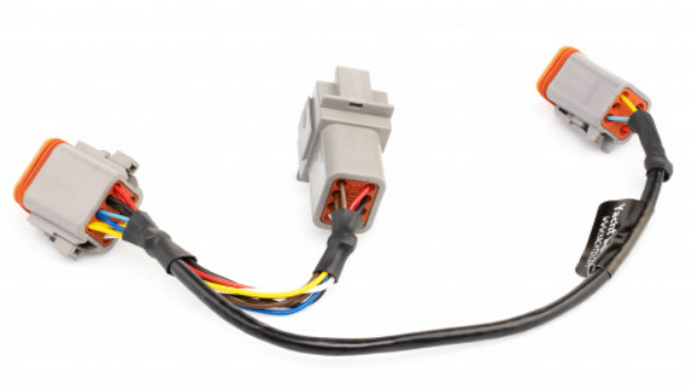

Kan jo nevne ett område til som tidvis skaper problemer, nemlig elektriske feil. Det er på ingen måte særskilt for Volvo, men gjelder mer generelt ombord. Utfordringen knyttet til en motor er kombinasjonen av høy temperatur, risting og ikke minst saltholdig fuktighet. Dagens moderne motorstyringssystemer som alle produsenter har, er basert på CAN-bus (Controller Area Network). Det er små lokale datanettverk som sender meldinger frem og tilbake og som er følsomme for korrekt spenning. Omtrent alle funksjoner i et CAN-busnettverk har en feilkode knyttet til spenningsfeil. Volvo har sitt EVC-system (som er en variant av SAE J1939). Over alt hvor EVC-systemet har en sensor eller tilkobling, så vil ørsmå tilfeller av irring (korrosjon) kunne skape spenningsfall og derved en feilmelding. Ofte vil systemet tro at det er en alvorlig feil ("Critical Engine Error", "Critical HCU Error", "Critical PDU Error" etc, men som i mange tilfeller viser seg å kun skyldes dårlig kontakt i en connector (kontakt), jfr bilde.
image.png.f5c7cd3d075e95942303498db4044abe.pngimage.png.700ef2f50d4a91a42692b8fe4414812e.png
Når man får ulike feilmeldinger i EVC-systemet er det derfor altid lurt å ta noen enkle sjekk av connectorer først, dvs dra ut - spraye med elektrospray - sette inn igjen etc. Selvsagt vil reelle feil forekomme, men i mange tilfeller vil feilmeldingen bli borte når spenningen er gjenopprettet, dvs etter å ha pusset bort korrosjon i connector. Har du dårlig batteri, så vil systemet selvsagt også melde ifra om dette. Oppstår typisk når du kjører thruster litt hardt på et dårlig batteri. Da hjelper det lite å rense connectorer i EVC-systemet - selv om det i teorien likevel kan ha en viss effekt.

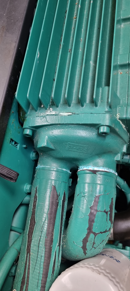

Så på en 370 i dag.(2013)  Så salt avleiring på endelokk på varmeveksler og stusser.  Eier var ikke sikker på om varmeveksler har vært renset i hans eie, 5 år.  Er dette slik det blir seende ut når det er på høy tid med rens?

Slangene har i alle fall aldri vært demontert, lakken på slangeklemmene er som fra fabrikk.
Rens av kjølerne handler først og fremst om å unngå at kjølerne tettes innvendig av saltavleiringer slik at vanngjennomstrømming og dermed kjølekapasitet reduseres. Saltavleiring rundt endelokkene er en litt annen sak. Dog, om man følger VPs anbefaling om demontering av kjølerne hvert 5 år også blir nødt til å gjøre rent og montere nye O-ringer under lokkene.
Sjekket du for saltutslag under bakerste lokk på varmeveksler/oljekjøler også?
Brigg skrev 22 minutter siden:
Ja, der så det bra ut.
Båt og motor så ellers bra ut, pen gange på kaldstart. Om jeg legger på 60k for en verksted jobb på varmevekslere bør det holde?
