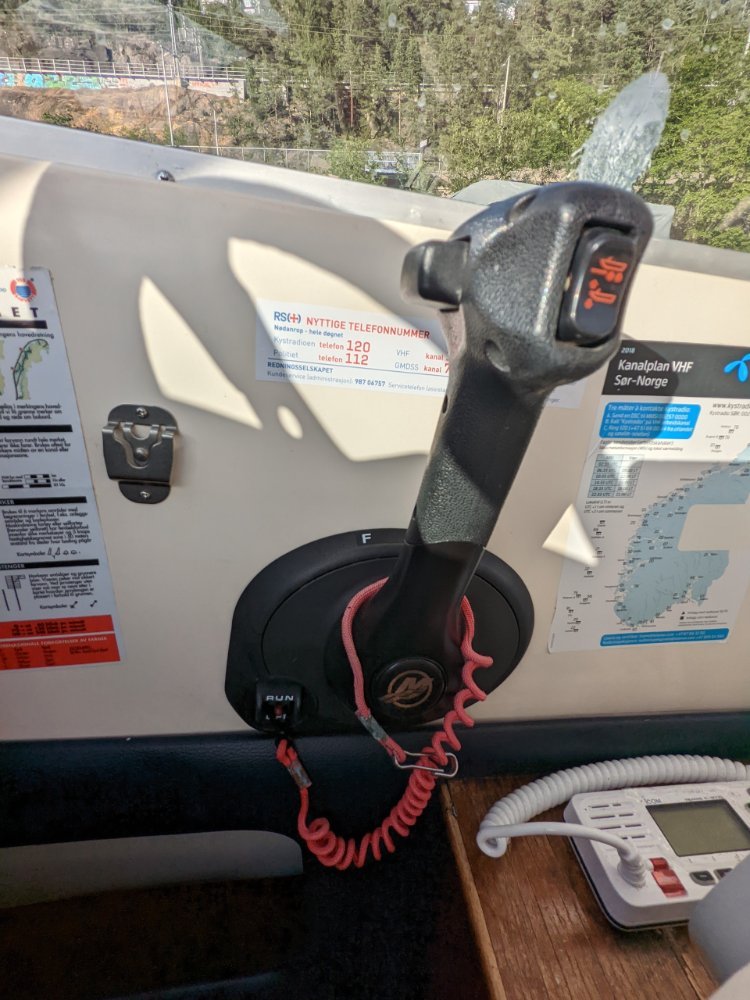

Hei! Jeg har en innenbords Mercruiser 5.0L 270hk (bensin) fra 2012 med Alpha drev 2. Motoren skrur seg av og til av når jeg tar den i fri, det skjer når jeg drar gasshendelen under ca 600 rpm.
Jeg er nybegynner med egen båt, så det er godt mulig at jeg gjør noe feil. Er det noe som kan justeres? Eller noe jeg kan gjøre for å forhindre dette?

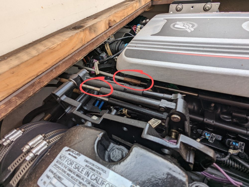

Mercruiser motorer med MPI har en lufteventil som kontrollerer luftmengde ved tomgang. Denne kalles IAC og sitter bak forgasser huset.
Den har en tendens til å bli dårlig over tid og etterhvert setter den seg helt, og kan gi alarm ( 2 pip med opphold) når den er helt ødelagt.
Det ser ut som om du har en slik type motor, og det kan godt være at dette er det som påvirker din motor. Feks lavt tomgangs turtall kan være dette, og det vil ikke være noe poeng å forsøke å justere gass wiren, da tomgangen justeres elektronisk via ECM'en til ICA ventilen..
Etteersom du er ny med båtmotorer, så er det best å få noen som kan det til å se på dette, i hvertfall ikke juster noe wire før du har satt deg godt inn i hvordan.
Om du har noen venner med lik motor, kan du jo spørre om du kan låne IAC ventilen, for å se om det gjør forskjell. Samme IAC ventil er brukt på V8 og V6 Mercruisere.

Jeg fikk båten i fjor sommer, så litt usikker. Det er denne sesongen jeg har merket problemet, men i år har jeg også en vanskeligere båtplass som gjør at jeg må kjøre litt fram og tilbake for å komme inn.
Tomgangsturtall ser ut til å være et sted mellom 540 og 620.

Ok, iom at dette problemet kan virke som om er opstått i den senere tid, ville jeg ha forsøkt å bytte IAC ventilen. Den kontrollerer luftmengde ved tomgang. Gass wiren regulerer bare spjeldet i luftinntaket, og det er uansett lukket når den går på tomgang, og det er da IAC ventilen gjør reguleringen på MPI motorene.
IAC ventilen er kjent for å feile på Mercruisermotorene.
