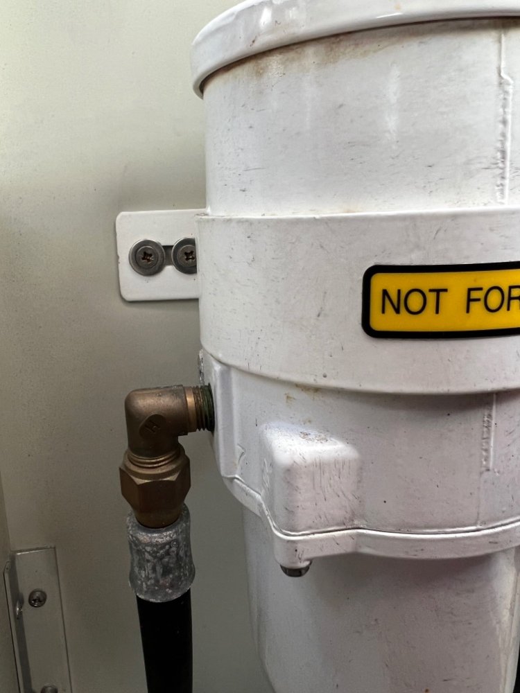

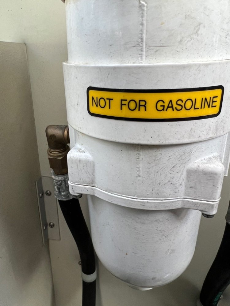

Tok noen bilder av filterhuset nå. Vet ikke om dette er originalt eller ei. Men det har kanskje du eller noen andre her peiling på? Se bilder under ?
Windy 28 Ghibli 2012 - VP D6-370
Tidligere båter:
Windy 37 Grand Mistral 2007 - 2x VP D4-260
Windy 28 Ghibli 2004 - KAD 300 - Moderniseringsprosjekt.
Dersom dette er en original Volvo Penta instalasjon er det originalt Racor. Men filterelementet kan jo være byttet til noe uorginalt gjennom årene, uten at dette behøver å ha noen betydning.
Det har vært stor fokus på dieselhygiene så langt i denne tråden. Men er dette nødvendigvis årsaken?
Jeg vedder en knapp på at årsaken er luft i dieselsystemet. Lekkasjen er så liten at ved vanlig kjøring klarer systemet å lufte seg selv og kjøre luften i dieselreturen. Når maskinen ble presset maksimalt ble undertrykket så stort (kanskje i kombinasjon med større dieselflow) at lekkasjen ble større enn det motoren klarte å håndtere. Da trenger motoren noen startforsøk for å kvitte seg med luften, men deretter går den som normalt igjen.
Min anbefaling er å sjekke alle koblinger i dieselsystemet mellom tank og høytrykkspumpe. Dra til slangeklemmer og banjokoblinger, event også bytt pakninger på banjokoblingene. Lokket på grovfilter kan også lekke dersom pakning er dårlig eller lokket for dårlig tilskrudd. Sett gjerne inn en bit klar plastslange på dieselreturen, da ser du om det er luftbobler i returdieselen.

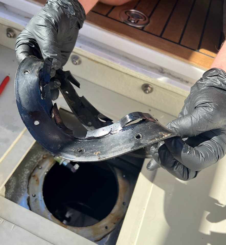

Her kommer en oppdatering og konklusjon på denne saken:
Hadde en meget hyggelig og kompetent herremann fra Fuel Service på jobb i båten på fredag. Etter litt sjekk av dieselen fra huset til grovfilteret så så vi en del partikler, men det var i all hovedsak gummilignende småbiter og noen partikler som var små organismer aka. små dieseldyr. (Bilde 1)
Det ble derfor en full tankrens og hovedproblemet åpenbarte seg ganske raskt. Pakningen i mannelokket (bilde 2) hadde begynt å gå i oppløsningen i leppa. Altså den delen av pakningen som var innenfor selv hullet til mannelokket. Stigrøret hadde blitt nesten helt tett og det er ikke rart at det var problemer med dieseltilførsel. Det ble også funnet noe dieseldyr som enten var en bidragende faktor i problemstillingen, om ikke så hadde det garantert blitt det med tiden. Men nå er tanken gullende ren, ny pakning til mannelokk ble produsert på stedet, filtere skiftet, rør/slanger kontrollert og diesel renset.
