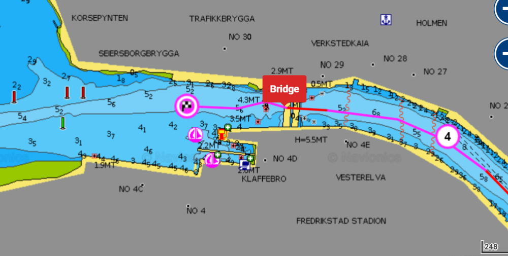

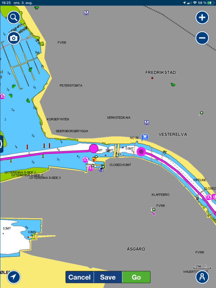

Tore B Startet 3.August.2022 Link til dette innlegget Startet 3.August.2022 (redigert) Plutselig så nekter appen både på telefon og iPad å bygge rute under den brua. Jeg har sjekket at høyden på båten som er angitt i appen er riktig. Er det noen som har Navionics som gidder å sjekke så jeg kan utelukke eller bekrefte at feilen ligger hos meg? Redigert 3.August.2022 av Tore B (see edit history) Sitér dette innlegget Link to post
Huth Svart 3.August.2022 Link til dette innlegget Svart 3.August.2022 Sjekket nå, og samme feil her. Sitér dette innlegget Link to post
Blouberg Svart 3.August.2022 Link til dette innlegget Svart 3.August.2022 (redigert) Testet i Web versjonen, der ser det ut til å funke, men blir feil når det synkes til app.. Så dette er nok en bug Redigert 3.August.2022 av Blouberg (see edit history) Sitér dette innlegget Yamarin 68DC, Bavaria 32 Sport, Mercury Dynamic 280. Holder til i Oslofjorden, AMY:LL3459 MMSI:259014460 Tukler med litt av hvert, legger i blant ut noen ymse videoer her Insta:@anderfrode Link to post
GeirFrode Svart 3.August.2022 Link til dette innlegget Svart 3.August.2022 (redigert) Samme feil hos meg også, på android nettbrett. Nettopp oppgradert med siste versjon. Sjekket for moro skyld samme type rute gjennom Mossekanalen, og ingen problem med broen der. Ruten gikk rett igjennom. Redigert 3.August.2022 av GeirFrode (see edit history) Sitér dette innlegget Link to post

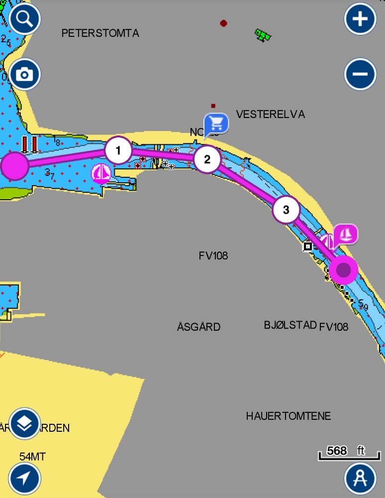

Honduras Svart 3.August.2022 Link til dette innlegget Svart 3.August.2022 Det er to broer der. Er det slik at det stopper på begge sider av den nye broa, men går greit under den gamle? Sitér dette innlegget * Prosjekt Glen-L Squirt * Prosjekt Lagringsstativ påhengsmotor * Prosjekt 4 fot vugge Link to post

Tore B Svart 4.August.2022 Emnestarter Link til dette innlegget Svart 4.August.2022 Honduras skrev for 18 timer siden: Det er to broer der. Er det slik at det stopper på begge sider av den nye broa, men går greit under den gamle? Det er riktig! Gangbrua er heller ikke noe problem. Sitér dette innlegget Link to post

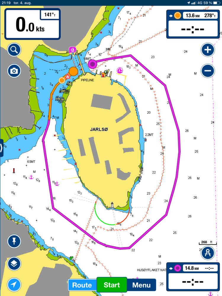

BingoBonzo Svart 4.August.2022 Link til dette innlegget Svart 4.August.2022 Min Axiom med Navionics prøver alltid å lede meg under broen til Jarlsø i Tønsberg, den er ca 1.8m og jeg har lagt inn seilingshøyde på 4m.. Sitér dette innlegget Nord West 370 Coupe - Selges, klikk her Joda 370 Sport - Solgt Nor-Dan Searider 820W - Solgt Bavaria 34 Sport HT - Solgt Link to post
Tore B Svart 4.August.2022 Emnestarter Link til dette innlegget Svart 4.August.2022 BingoBonzo skrev for 3 timer siden: Min Axiom med Navionics prøver alltid å lede meg under broen til Jarlsø i Tønsberg, den er ca 1.8m og jeg har lagt inn seilingshøyde på 4m.. Mye rart her! Jeg får denne ruta. Sitér dette innlegget Link to post

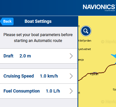

Bellil Svart 24.September.2022 Link til dette innlegget Svart 24.September.2022 Tore B skrev On 4.8.2022 at 17.25: Høyden på båt legges inn og Navionics tar hensyn til dette når rute lages. Hvor legger man inn høyden på Navionics på web? Jeg finner det nemlig ikke der og kan ikke huske å ha sett det på appen på Androidpad heller. Bilde fra web. Sitér dette innlegget A calm sea never made a skilled sailor D5L Link to post

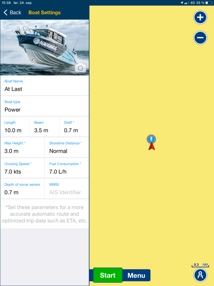

Tore B Svart 24.September.2022 Emnestarter Link til dette innlegget Svart 24.September.2022 Bellil skrev for 4 timer siden: Hvor legger man inn høyden på Navionics på web? Jeg finner det nemlig ikke der og kan ikke huske å ha sett det på appen på Androidpad heller. Bilde fra web. Her på iPad Sitér dette innlegget Link to post
Bellil Svart 24.September.2022 Link til dette innlegget Svart 24.September.2022 Takker. Det bør jo være det samme på Android, men dessverre hender det at samme app har forskjellige funskjoner på Android og iOs. Sitér dette innlegget A calm sea never made a skilled sailor D5L Link to post
Seastar Svart 25.September.2022 Link til dette innlegget Svart 25.September.2022 Hei Det var da merkelige saker............ og det sier meg at det kun er et hjelpemiddel, som må etterkontrolleres manuelt før man kan stole på slike automatisk genererte ruter. Bug i kartgrunnlag Bug i program / funksjoner Det forundrer meg enda mere at brukere av dette programmet på Android ikke finner angivelsen av max høyde på egen båt? Jeg har hatt Navionics som et tillegg til mitt hovedsystem, for sammenligningens skyld, og har flere ganger kontaktet support, siden de la inn autoroute funksjonen for flere år siden, pga av åpenbare feil / farlige situasjoner hvis man skulle stole på dette! DERFOR: Kunne bare ikke la være å sjekke på min tlf med Android 12 og Navionics Boating Version: 18.0.2 , og jeg har ihvertfall ingen problemer med å endre max høyde (som sto på 20 meter) til mere realistisk høyde for min båt! Seastar Sitér dette innlegget Link to post
