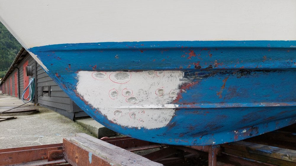

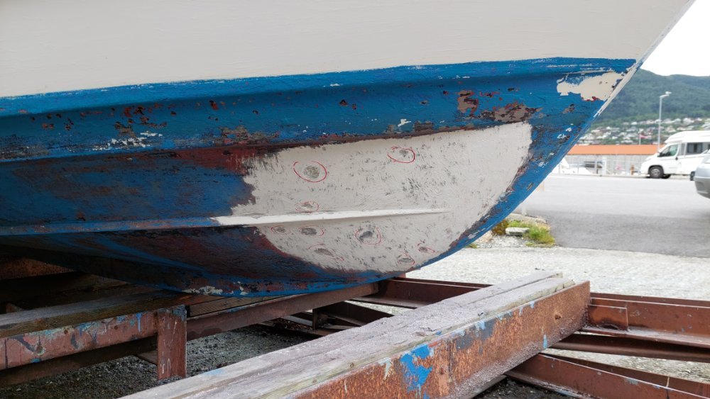

julietkilo Startet 12.August.2022 Link til dette innlegget Startet 12.August.2022 Skulle gjøre en kjapp tunnelinstallasjon på min Master 740 fra 1984 - siden den ikke akkurat er manøvreringsdyktig når det blåser. Har derfor kjøpt inn baugpropell (Sleipner SE40) og 2 stk av epoksysettene deres (bedre med for mye enn for lite). Har dermed litt ekstra epoksy (og 300 meter til Biltema hvis det må krisekjøpes mer). Gikk på med freidig mot nå og begynte å slipe bort gammelt bunnstoff i flere lag. Mye gammel moro fra tidligere eiere. Jeg var klar over at det var noen blærer her og der på skroget med plastpest, men siden båten er gammel og vi forventer å ha den max 10 år fremover, har vi bare kjørt med disse blærene siden båten ble kjøpt i 2018. En god blanding av policyene "If it ain't broke, don't fix it" og "Don't ask, don't tell" der altså. Men utvendig var det mye væskefylte plastblærer også der tunnelen skal inn. Og DET var litt verre.... Noen av blærene går dessuten dypt i laminatet: 4-5 av dem var omtrent gjennomgående, og på disse var det synlig dårlig og mykt laminat på innsiden av forpiggen også - så det først når jeg hadde slipt bort topcoaten inne. Ikke store områder altså, kun på størrelse med litt store 20-kroninger. Men nok til at da jeg slipte bort topcoaten, kom det fukt trekkende fra utsiden og gjorde slipestøvet på innsiden vått. Jeg har bare slippvogn tilgjengelig i noen dager før nestemann skal opp, og har i utgangspunktet derfor tenkt å gjøre følgende: 1. Plassere tunnelen slik at flest mulig av problemhullene/-blærene blir med på lasset når jeg kapper ut hull til tunnelen. 2. Bore og maskinslipe meg inn på TØRT laminat i de blærene/hullene som da står igjen nærmest tunnelhullet. 3. Kone disse gjenstående hullene både fra utside og innside, slik som ved andre laminatreparasjoner. 4. Fylle hullene med epoksy og vevd duk, (evt bare epoksy+silica med utenpåliggende duk på de minste hullene), slik som ved andre laminatreparasjoner, ifm at tunnelen støpes inn. 5. Legge epoksy og duk over hele området utvendig, med overlapp til frisk gelcoat, så hele det reparerte området forsegles mot videre sjøvannsinntrenging. 6. Bunnsmøre og sjøsette. 7. Vente noen måneder til laminatet har hatt mulighet til å tørke opp innenfra hvis noe restfukt skulle finnes, før jeg legger på lamineringsepoksy og 2-komp polyuretanmaling i forpiggen inne. Ringer alarmklokkene hos erfarne båtfolk etter å ha lest min plan, vil jeg gjerne ha beskjed om hva jeg gjør feil fortest mulig :-) Alder og tilstand på båten gjør at full pestbehandling ikke er regningssvarende, men jeg vil altså gjerne kunne bruke den i 8-10 år fremover. Takk for alle innspill som måtte komme! Sitér dette innlegget Link to post
Roger jo Svart 12.August.2022 Link til dette innlegget Svart 12.August.2022 På innsiden og? Ville tippet på støpefeil. Sitér dette innlegget Kokekyndig maskinist kjent på kysten. Link to post
julietkilo Svart 12.August.2022 Emnestarter Link til dette innlegget Svart 12.August.2022 Støpefeil er nok en korrekt antagelse, det ser ut til å være mye mandagsjobb rundt omkring på skroget. Nå har skroget riktignok hatt 38 år på å suge til seg vann, men forventet likevel ikke at slipestøvet på innsiden skulle bli vått på de punktene hvor det var blærer utvendig. Vannlekkasjer har vi en god del av, bevares, men da fra skruehull i dekk og pakninger rundt vinduer o.l. Sitér dette innlegget Link to post

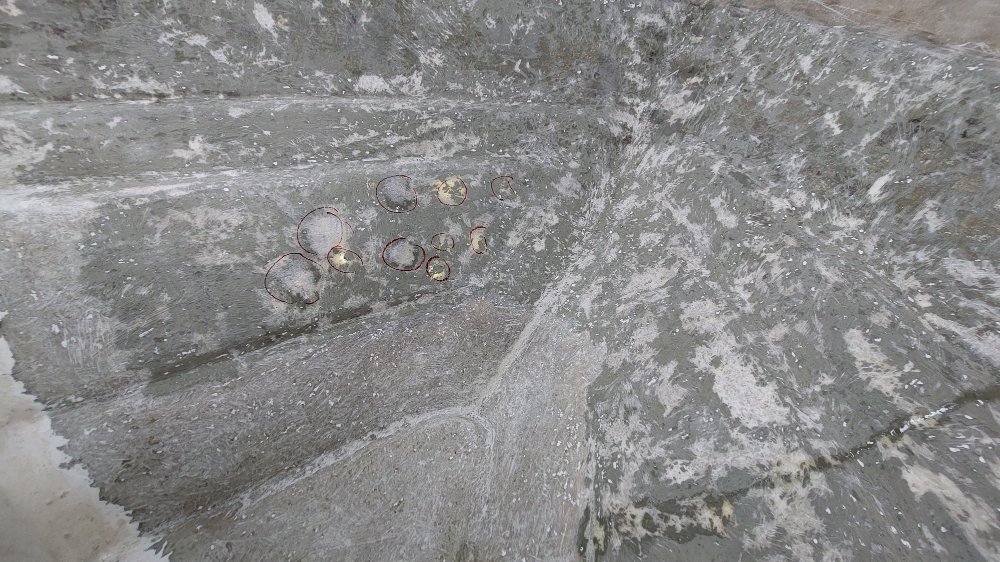

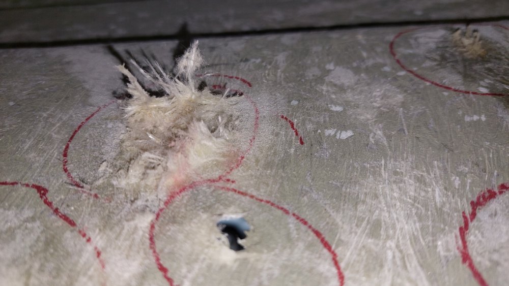

julietkilo Svart 12.August.2022 Emnestarter Link til dette innlegget Svart 12.August.2022 Her er et av tilfellene sett innenfra. Som vi ser er det masse tørre fibre her som aldri har smakt polyester. Alle disse tilfellene/punktene i skroget har en veldig "dump" lyd når jeg banker på dem med hammer innenfra forpiggen. Resten av skroget rundt punktene har en mye skarpere og distinkt annerledes lyd som tyder på at all matten der ble gjennomvåt av polyester da de støpte skroget. Min helt ukvalifiserte tipping er da at skroget rundt hullene er helt OK, og at disse produksjonsfeilene kan ordnes litt røfflig ved å slipe dem ut og plugge dem med en epoksyreparasjon.....? (Ref første innlegg) Sitér dette innlegget Link to post
Komodo Svart 12.August.2022 Link til dette innlegget Svart 12.August.2022 Takk for tilliten @Grand Banks jr, men her er det nok @Knude som er eksperten, ikke jeg. Så lenge det er plastpest, så er det vel per definisjon feil fra støpeprosessen. Plastpest er vel en kjemisk reaksjon med polyester som ikke er utherdet og vann. At du har fiber som ikke er mettet med polyester fra båten ble produsert understreker jo at dette er en mandagsbåt. Jeg ser at du har Sogn som bosted, og da tipper jeg dette er en båt som stort sett har ligget ute hele året? I så tilfelle har den jo fått rikelig anledning til å suge til seg vann. Det at båten ligger på vannet hele året er jo stort sett et vestlandet- og nordnorgefenomen. Her på østlandet ligge de fleste i opplag på land om vinteren. Så til utbedringer. Hvis det er slik at blærene ligger tett, og de har trekt tvers gjennom skroget, er den jo nesten fristende å si at båten er kondemnerbar. Akkurat det får andre med mer innsikt uttale seg om. Men hvis båten ikke er i ferd med å knekke sammen, så går det vel an å gjøre litt utbedringer. Jeg ville vel foreslått landsetting en lang sommer, og startet med å sandblåse båten under ved opptak. Da får skroget mulighet til å tørke ut. For å utbedre dette hadde jeg nok gått for polyester, ikke epoxy. Begynner du først å blande inn epoxy, er det ikke like greit å gå tilbake og reparere med polyester. Hvis du på død og liv skal ha inn denne baugtrusteren før du sjøsetter, ville jeg gjort følgende: Slipe rent innvendig i et større areal enn der trusteren kommer (ser ut som du har gjort det alt?) Vaske godt med varmt vann og såpe tilfelle det har trekt seg saltkrystaller inn på innsiden av skroget. Sette på en 3kw vifteovn over natta slik at området tørker skikkelig opp. Støpe to lag 600g csm over hele arealet som er slipt. Nå har du et tett skrog i hele baugen. Da kan du ta ut hullet og sette inn tunellen. Hvis du støter på blærer, kan du i verste fall slipe deg helt inn til laminatet du har lagt på innsiden. Alt dette ville jeg gjort med polyester, inkludert innstøping av tunell. Hvis du ønsker å utbedre hele skroget for plastpest senere, burde i alle fall denne delen av skroget være greit. Sitér dette innlegget Draco 20 blir jolle Skroggjennomføringer og materialkvalitet DIY Badeplattform DIY Anker i syrefast Link to post

Knude Svart 12.August.2022 Link til dette innlegget Svart 12.August.2022 Dette ser mer ut som et arbeidsuhell da skroget ble laminert. Vil tippe at herdeprosessen har kommet for langt før rulling å laminatet da blir som en kjeks. Desverre trekker sånt vann som en svamp. Det er ikke nødvendigvis hele skroget men litt merkelig om det er likt på begge sider. Slip inn 3- 4 mm fra utsiden i så stort område som du ser mye feil. Laminer opp med 300 gr.csm som du får tak i. 1 lag er ca 0,4 mm så vi snakker 6-7 lag. Så legger du det samme på innsiden etter at du har slipt. Jeg hadde i samme rennet støpt fast tuneller. Å blande epoxy inn i dette er etter min mening lite smart. Om du har det travelt med å komme på vannet er det raskest å gjøre det som jeg beskriver. Om du har laminert før kan du legge 4 lag vått i vått . Samme på innsiden. Så på utsiden osv. Tror du støtter dette @Grønngylt Når du sliper så brutalt som det er tydelig at du gjør slipper du uttørking men det er lurt å varme laminatet til max 50 grader for å koke ut rester avfukt. La det bli kaldt før du laminerer. Sitér dette innlegget Bygger 47 fot Trawler Yacht tegnet av Bruce Roberts Goodson Bygge 47 fot Trawler Yacht fra cd til ferdig båt Link to post
